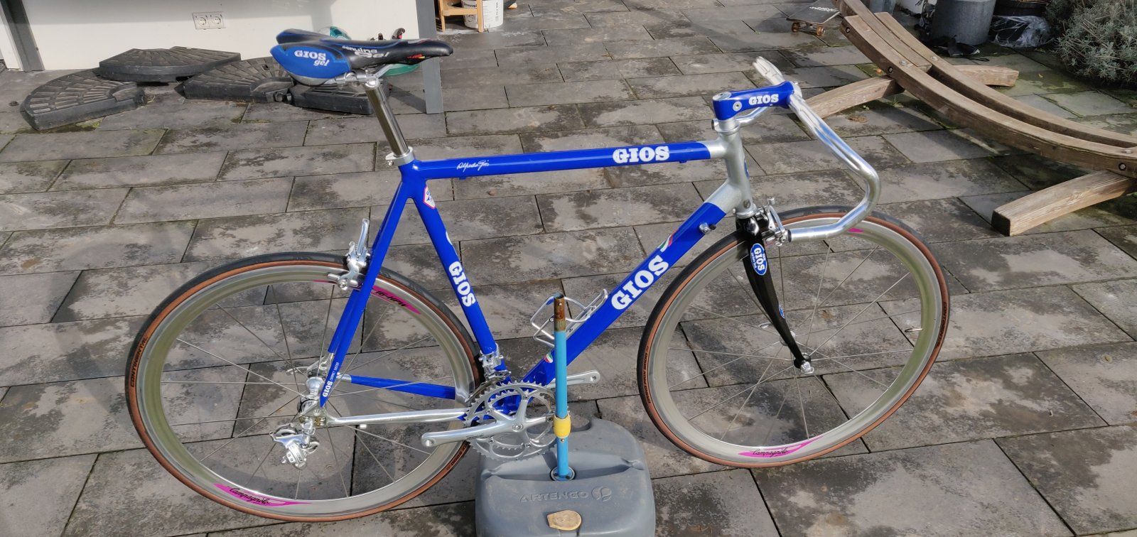

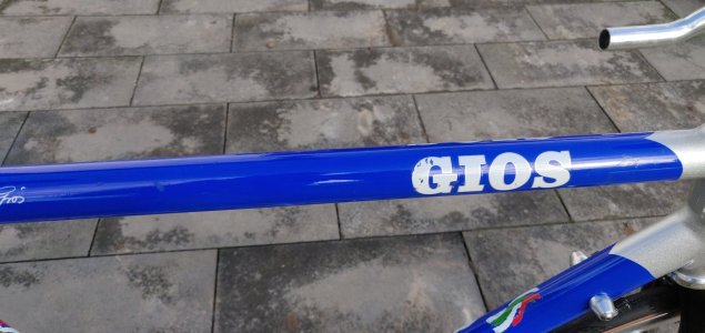

Hallo Allerseits,
letztes Jahr hab ich mir endlich meinen Traumrahmen, einen A90 geleistet. Leider mit einigen Kratzern und Abplatzern im Lack. Professionelle Lackierung hab ich Angefragt, soll ca 700€ kosten, wird auch schwierig da der Lackierer die originale Farbe wahrscheinlich nicht genau treffen wird.
Deshalb probiere ich gerade selber ein bisschen herum, vielleicht ist es auch für andere interessant.
Getestete Farben:
Revell Ölfarben 50,51,52,54
Nagellack Mabelline Broadway Blues 335
Nagellack SinfulColors Endless Blue 1052 (per eBay aus USA)
Ergebnis:
  • Revell 54 viel zu dunkel
  • Revell 51 zu dunkel
  • Revell 52 etwas zu dunkel
  • Revell 50 viel zu hell
  • Broadway Blues etwas zu hell
  • Endless Blue minimal zu hell
Fazit:
Endless Blue ist schon sehr nah dran, alerdings ganz leicht zu hell. Das beste Ergebnis habe ich mit einer Mischung aus Endless Blue und einem kleinen bisschen Revell 51 erzielt.
Auf Entfernung von einigen Metern sieht man es tatsächlich nicht. Bei genauerem Hinsehen kann man einen leichten grün-Stich erkennen. Für mich ist das erstmal akzeptabel.
Als nächstes muss ich die lackierten Stellen polieren. Wie mache ich das am besten, mit einem Dremel und Polierscheibe?
Für weitere Tipps bin ich sehr dankbar...
Ich denke da musst du erstmal etwas schleifen. Die Farben haben sich wohl auch nicht richtig vermischt (kann aber täuschen). Wichtig ist das der Lack richtig durchgehärtet ist, bei dem dicken Auftrag dauert das etwas. Mit einer Schleifblüte probieren und danach polieren.

Danke, das werde ich mal ausprobieren. Ich denke, erstmal mit 3000 Schleifpapier vorsichtig anfangen. Ganz glatt wird es wohl nicht werden...
So schlimm sieht der doch nicht aus.
700€ für eine neulackierung würde ich mir sparen und weiter die Augen offen halten für einen gepflegten.
Das hab ich mir auch gedacht, für eine Neulackierung sieht er noch nicht schlimm genug aus. Ich werde ihn jetzt fertig aufbereiten und dann erstmal fahren.
Danke für alle Tipps!

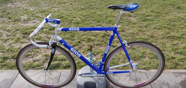

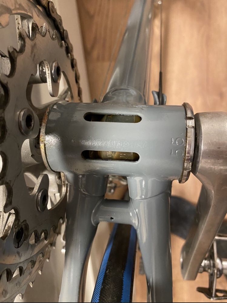

Ich hab jetzt alle Fehlstellen behandelt, das Rad befindet sich im Aufbau. Meine Vorgehensweise dabei war:
  • Stelle lackieren mit feinem Modellbau-Pinsel, möglichst nur die Fehlstelle mit Farbe ausfüllen
  • Mit 3000'er Papier nass schleifen. Per Hand mit einer Schleifblüte.
  • Polieren mit Dremel, Polierscheibe und Polierpaste
  • Polieren mit Autopolitur per Hand
Die Fehlstellen erkennt man jetzt nur noch aus geringer Entfernung, wenn man ganz genau hinsieht. Damit bin ich echt zufrieden.
