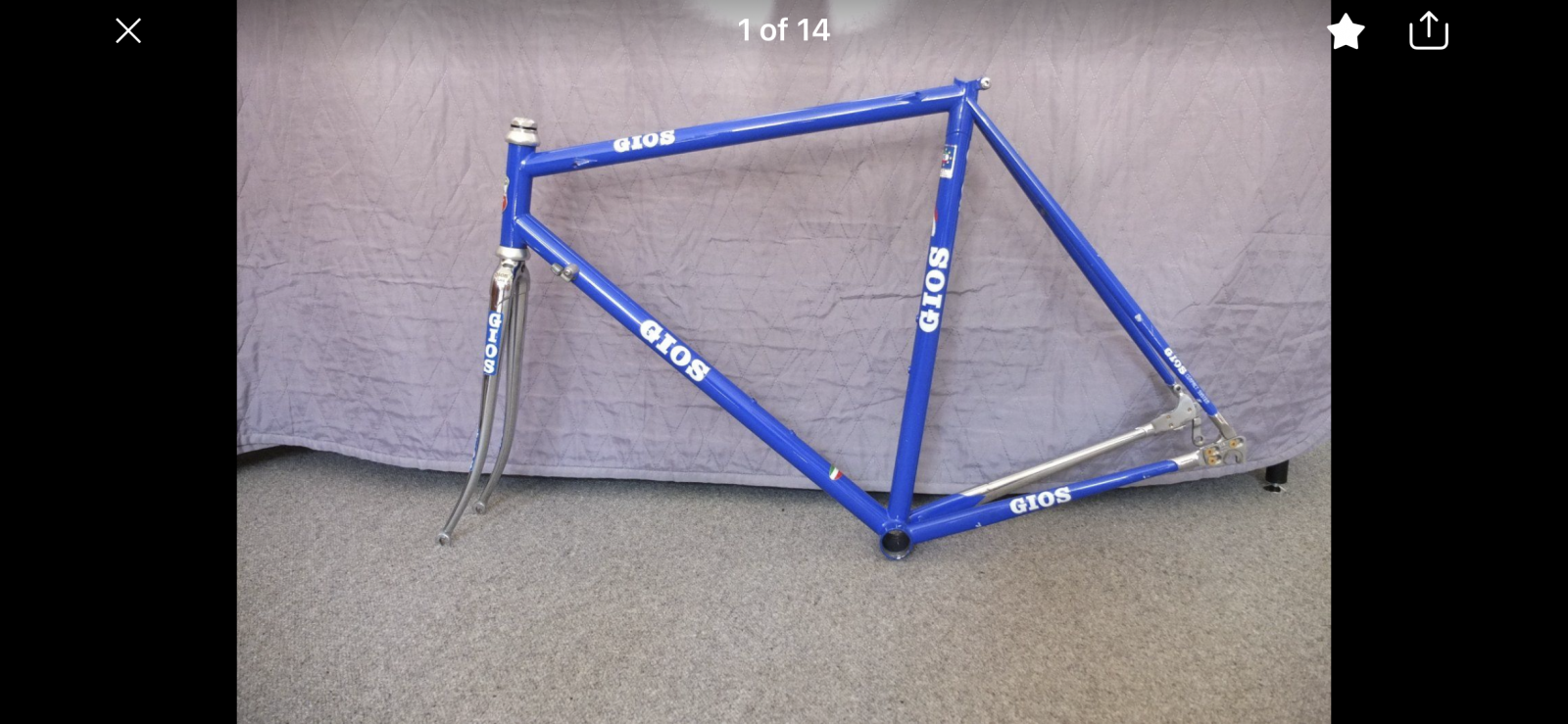

Moin, das passt ganz gut - zumindest für Bj 79.

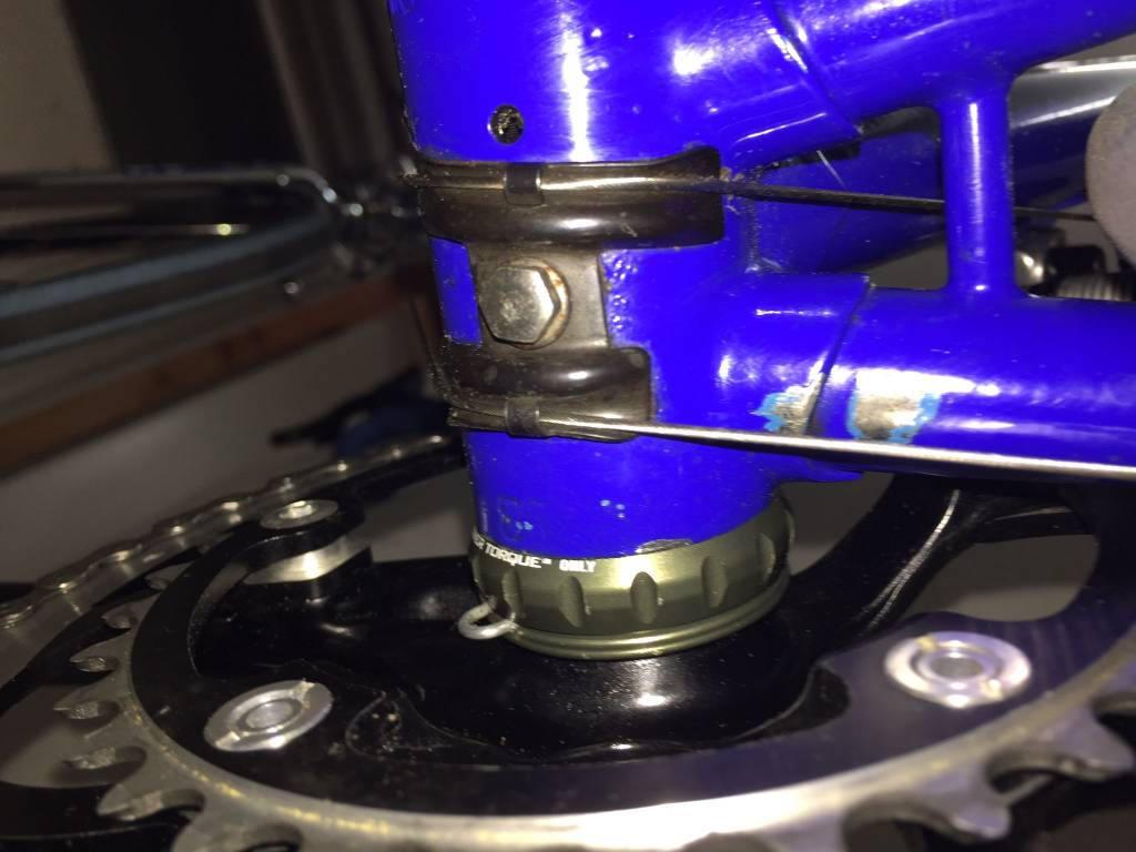

Geht auch nur um eine Stelle an der Kettenstrebe die fast komplett von der Kurbel verdeckt wird.

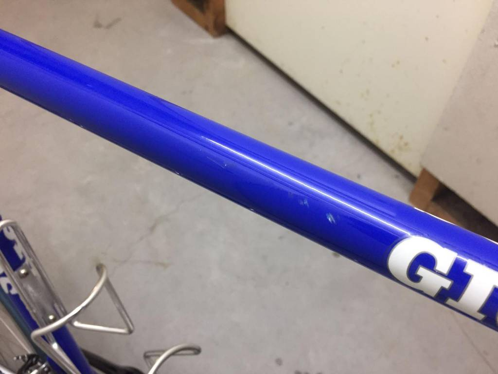

Jetzt aber zu den beiden Fotos in #1.748:
1. Unterm Tretlager wärs mir egal ob ohne oder mit etwas zu dunklem Lack.
2. Am Oberrohr würde ich, nur um den Kontrast zu weiß zu verkleinern, ein klitzeklein wenig Revellfarbe auf die Ecke eines ausgeschnittenen /abgeschnittenen Teilchens eines solchen (bitte die gelbe Seite nutzen :cool:) geben + 1x ganz hauchzart drüberwischen. Dann stört auch da eine Nuance zu dunkel nicht.
