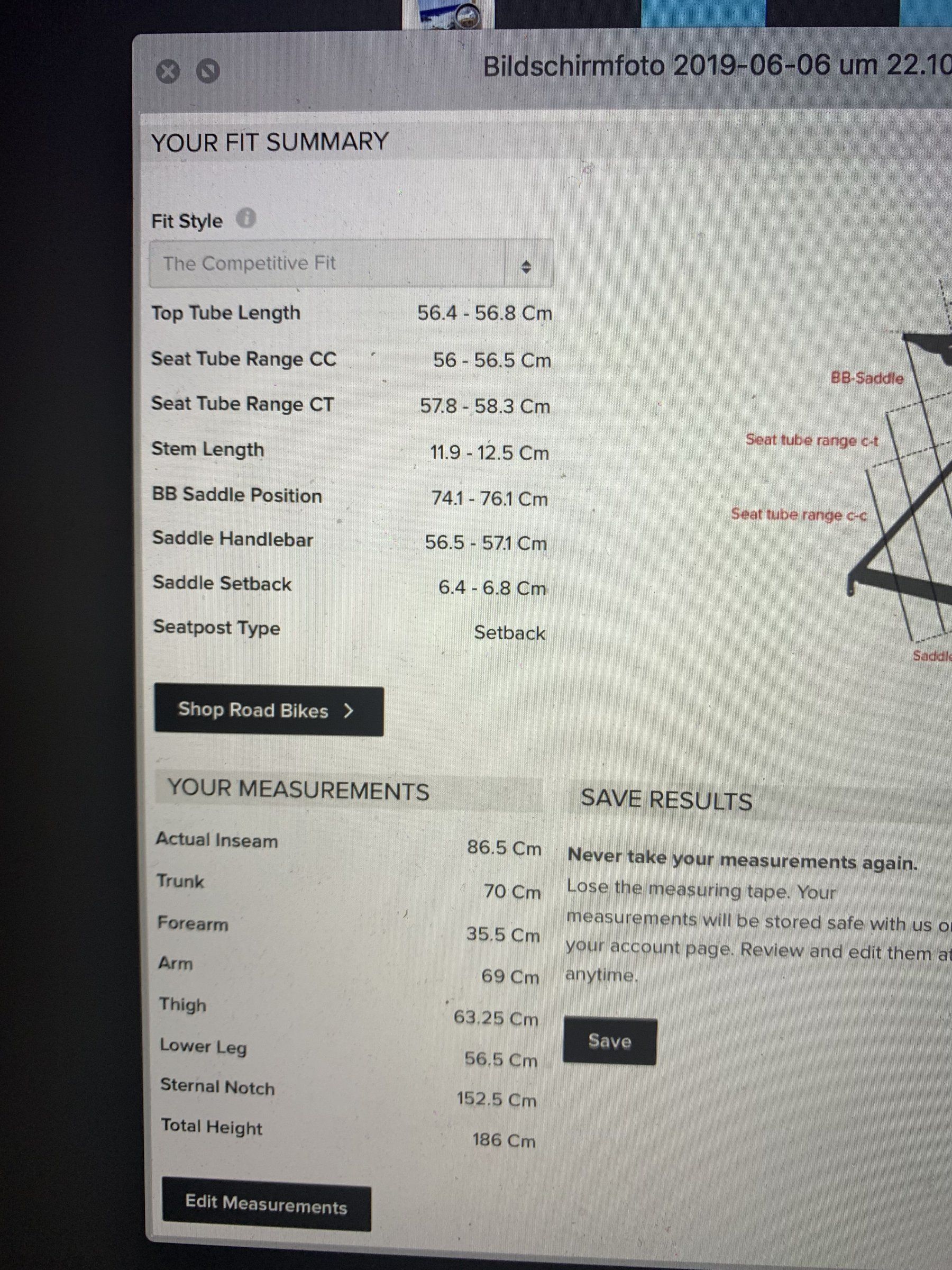

Kurz zu mir: seit rund 3 Monaten bin ich jetzt auf einem Rennrad unterwegs, genauer gesagt einem Stevens San Remo aus dem Jahre 2011 in der Rahmengröße 61cm. So viel Spaß ich aber auch am Fahren selber habe, so schmerzen mir doch regelmäßig nach dem Fahren die Ellbogengelenke, was ich auf den zu großen Rahmen zurückführe. Das Ganze ist auf Dauer recht unangenehm und möchte ich jetzt mit dem Kauf eines vernünftig passenden Rahmens ausgleichen. Ich habe mich dafür extra vermessen lassen und meine Daten beim hier empfohlenen Tool eingetragen. Rausgekommen ist dabei folgendes:
676943
Mein persönlicher Stack und Reach lautet:
Stack
596,85
Reach
397,9

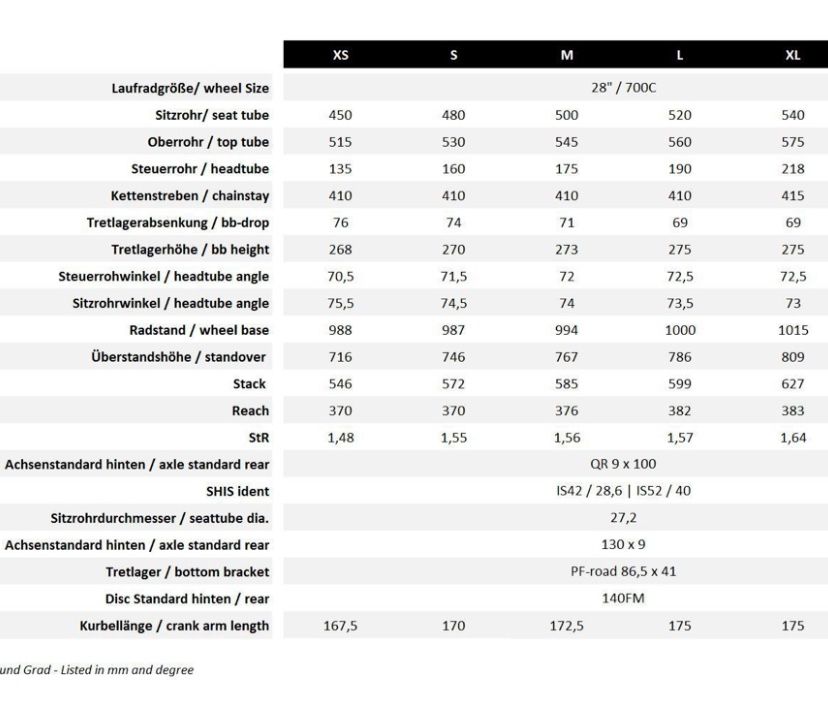

Jetzt habe ich ein tollen Rahmen gefunden, der als Basis für den Aufbau meines neuen Rennrads dienen soll. Keine Sorge, die technischen Fähigkeiten sowie ggf. notwendigen Hilfestellungen durch Bekannte und Freunde stehen mir zur Verfügung. Die Daten des Rahmens lesen sich dabei fast perfekt passend, ich habe aber das Gefühl, dass ich zwischen zwei Rahmengrößen liege. Ich habe euch hier mal die entsprechenden Tabellen des Rahmens in Größe L und XL angehängt:
676942
Beim Hersteller wurde mir zur Größe XL geraten, der Herr am anderen Ende wirkte aber auf mich um ehrlich zu sein nicht sonderlich kompetent. Ich tendiere tatsächlich eher zur Größe L weil Stack und Reach hier nahezu perfekt passen und ich das vielleicht etwas kurze Oberrohr durch einen entsprechenden Vorbau ausgleichen könnte. Immerhin beträgt die Differenz zwischen dem empfohlenen Bereich und dem Rahmen nur 0,4 cm. Ganz sicher bin ich mir aber am Ende des Tages doch nicht, so dass ich mich freuen würde wenn ein etwas erfahrener Rennradler hier mal drüber schaut und eine Empfehlung ausspricht. Ich würde mich sehr freuen! Vielen Dank schonmal im Voraus :)

bin 2cm größer und würde auch das XL nehmen. Allerdings was ist das für ein Rad mit 218mm Steuerrohr ?? Das ist dann schon sehr "gemütlich"...Was ist das für ein Tool ?
Hallo Maxxi, erstmal Danke für deine Antwort! Welche Schrittlänge hast du denn, wenn ich fragen darf? Ja das lange Steuerrohr ist mir auch aufgefallen und ist mit ein Grund bisher für den kleineren Rahmen. Ich habe halt Sorge, dass beim XL Rahmen das Oberrohr zu lang ist und ich dann mit einem 90cm Vorbau fahren müsste. Das Tool findet sich auf der Webseite von Competitive Cyclist und bei dem Rahmen handelt es sich um ein Votec VR.

Ich kenne keinen Rennrahmen der bei nem 560er Oberrohr ein längeres Steuerrohr als 170mm hat. Bei längeren Steuerrohren spricht man von Endurance Rädern. Wenn Du so sitzen möchtest und das als angenehm empfindest, dann machst Du mit dem Votec in L nichts falsch. ansonsten eher nach nem Rahmen mit Race Geo suchen.

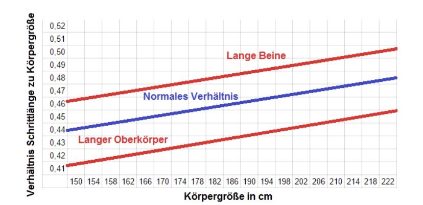

Bezüglich des Rahmens: da ich klarer Langbeiner bin, bleibt mir meist nichts anderes übrig als auf Endurance Bikes zurückzugreifen, da bei “normalen” Rahmen das Oberrohr sonst meist deutlich zu lang wäre.
Also mit 1,86 und 86,5 Schrittlänge bist Du alles, aber kein Langbeiner. Wer hat Dir so was erzählt? Ich bin da mit 1,80 und 89 Schrittlänge wohl eher Langbeiner und fahre ganz normale Rennrahmen mit 56er Oberrohr und 11cm Überhöhung. Das geht sogar im Unterlenker.
Ähnlich bei mir! Bin auch 180cm und Schrittlänge 87cm! Mein "normalen RR" hat 560mm Oberrohr mit 110mm Vorbau. Mein Endurace hat 568mm Oberrohr und fahre damit einen 100mm Vorbau. Überhöhung dürfte auch so um 11-12 cm sein!
Hab' SL 88. Competitive Cyclist hatte ich vermutet - die Seite ist aber für Europa so nicht verfügbar
Die Annahme hatte ich hieraus hergeleitet:
