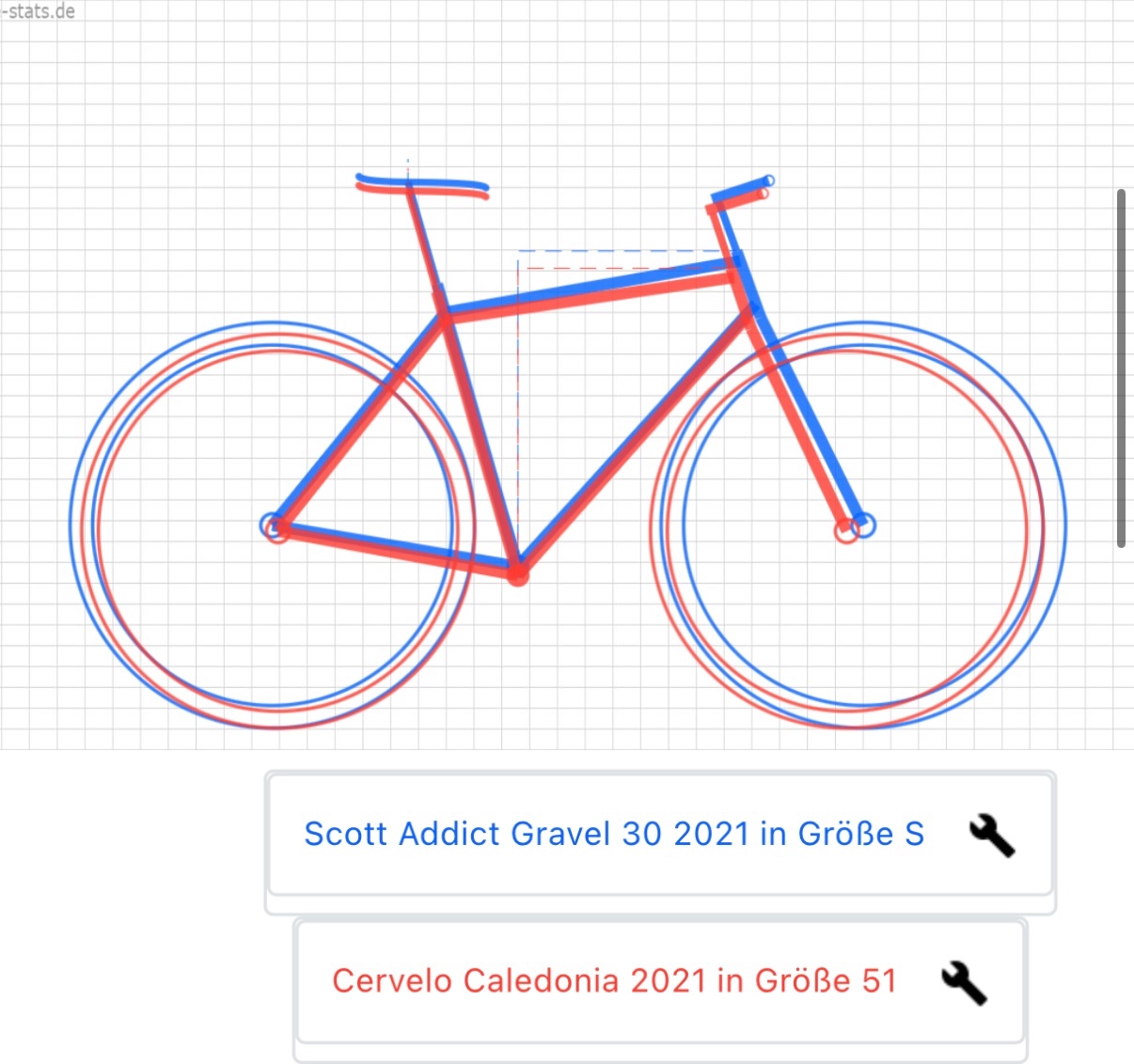

Die Rahmen hast Du mal bei bike-stats übereinandergelegt?
ja. Ich hätte jetzt gesagt die Unterschiede sind minimal und der etwas kürzere Reach kommt mir eher entgegen. Allerdings kenne ich bei Caledonia die Vorbauhöhe inkl. der ganzen Spacer nicht und kann meine Überhöhung nicht richtig abschätzen.

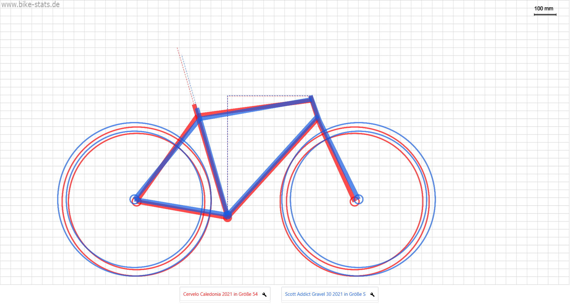

zum Vergleich das 54er Caledonia gegen mein Scott - hier hätte vermutlich beim Absteigen aber richtig das Oberrohr im Schritt:
Die STR bleibt ja wohl unverändert bei 1.44 bei Scott und Cervelo, was nominell eigentlich durchaus sportlich ist; das mag aber ggf. an der kleinen Größe liegen; in größeren Größen verändert sich der Wert beim Cervelo deutlich eher hin zum Endurance. Beim Caldedonia in 51 wird die Überstandshöhe dann offenbar für Dich angenehmer (beim 54 wird´s ggf. insbesondere bei einer Vollbremsung ggf. echt ungemütlich am Oberrohr), der Lenker rückt näher (mal abgesehen von den möglichen Vorbau-Konfigurationen), der Radstand wird erheblich kürzer und das Rad wird vermutlich etwas wendiger sein, wenn das Scott bisher eher gutmütig ist. Falls Dein Scott schon sehr wendig ist, wird das Cervelo dann evt. schon eher nervös sein. Hast Du mal die tatsächlichen Laufradgrößen Deines und Deines gewünschten Fahrrades verglichen? Evt. sind die Laufräder des Cervelo etwas kleiner? In jedem Falle würde ich vermuten, daß Du beim Caledonia in Größe 51 alle verbauten Spacer brauchen wirst, um in einer komfortablen Position zu sein -die scheinen ja auf Produktbildern nie abgebildet zu werden; ggf. müsste man mal beim Verkäufer anfragen, wie hoch der Spacerstapel aktuell ist, und dann mal mit dem aktuellen Spacerzustand am Scott vergleichen.

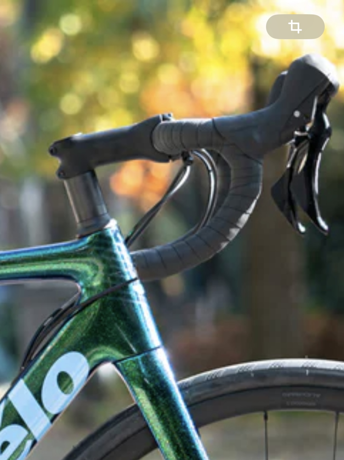

mit einer Rolle kann ich gerade nicht dienen, aber ich habe das Foto gerade mit besten Wissen und Gewissen gemacht. Bitte keine unpassenden Kommentare über mein Gewicht - es war vor einem Jahr schon sehr viel mehr und ich arbeite weiterhin daran :) Bei den Laufrädern bin ich überfragt. Ich kann nur zu meinen Angaben machen: Felgenhöhe 30mm, Felgenbreite außen auch 30mm.Bei Caledonia scheint die Felgenhöhe bei 23mm zu liegen.
Spacerstapel bei Scott: 9cm, beim Caledonia wohl 11cm lt. Verkäufer (habe gerade eine Antwort dazu per Mail erhalten)

Wenn eines der beiden Caledonias passt, dann das 51er Caledonia, würde ich sagen. Da wandern Tretlager, oberes Sattelrohrende und oberes Steuerkopfende einigermaßen gleichmäßig nach unten im Vergleich zum Scott, so daß sich die generelle Sitzposition nicht groß verändern sollte, aber der insgesamt etwas kürzere Rahmen dürfte der Arm/Handposition tatsächlich zugutekommen. Einiges an Einstellung geht dann ggf. auch noch über die Sattelposition, einschließlich ggf. Sattelstütze mit/ohne Versatz, wenn das bei Cervelo möglich ist.
Ja sollte gehen, das "normale" Calediona ist im Vergleich zum Caledonia 5 wohl anpassbarer. Ich kann hier auch ohne Probleme einen anderen Vorbau oder eine andere Sattelstütze verbauen :)

Edit: hier nochmal ein Bikestatsvergleich mit meiner Sattelhöhe und mehr Eingaben zum Vorbau. Weiteres Feedback gerne Willkommen :)
