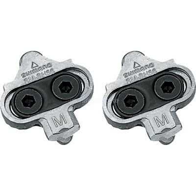

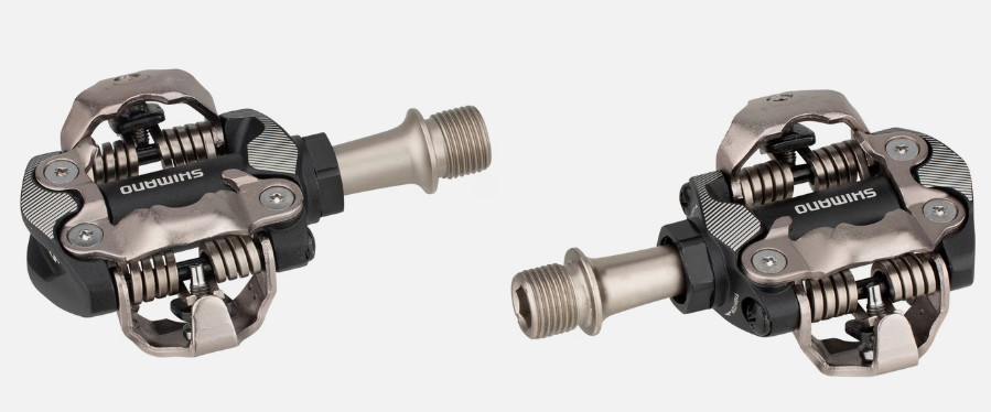

Danke für die Info. Ich würde es selbst nicht testen, ein Paar Schuhplatten für 48€, wo die Versorgung nicht gesichert ist, finde ich nicht sinnvoll.
Ich habe mir die Sache stattdessen mal online angeschaut und verstehe aber noch nicht, wie die SM-SH71 in ein aktuelles SPD-Pedal passen sollen.
Diese Pedalplatten waren für ein bestimmtes PD-6500 Ultegra Pedalsystem gedacht, das eine völlig andere Ausprägung hatte.
Siehe Fotos des PD-6500 und die Explosionszeichnung von Paul Lange im Anhang im Vergleich zu einem aktuellen SPD.
Selbst die Verbreiterung vorne kann nicht greifen, da der Einschub am Pedal vorne zu schmal ist, aber wesentlich gravierender finde ich die nicht passende Ausprägung der Teile, wo sie ineinandergreifen sollen.
Das aktuelle SPD Cleat ist ganz anders geformt.

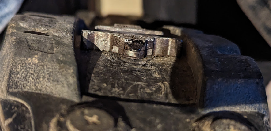

Vielleicht kannst du ja mal ein Makrofoto von deiner Kombi machen, um das Ganze aufzuklären?
https://www.ebay.de/itm/32553812746...Xt1LdDgSNQLcVA%3D%3D|ampid:PL_CLK|clp:2332490
https://www.paul-lange.de/de/servic...imano/explosionszeichnungen/PD/PD-6500-94.PDF
Aktuelles SPD:
Danke. Und von vorne und hinten, so dass man die obere Form der Pedalplatte erkennen kann?
Und dein Pedal?
Vorne ist auf jeden Fall spitz, aktuelles SPD rund.
Laut Shimano gibt/gab es 3SPD-Familien, die nicht kompatibel sind:
1.SPD-MTB wie z.B. PD-M 735,747,525, A525 etc. mit Platten SH51/55
2.SPD-MTB z.B. PD-M536 eigene "hängende"Platte SH52, kurze Episode...
3.SPD-Rennrad z.B. PD6500/PD7410 mit Platte SH70/71
