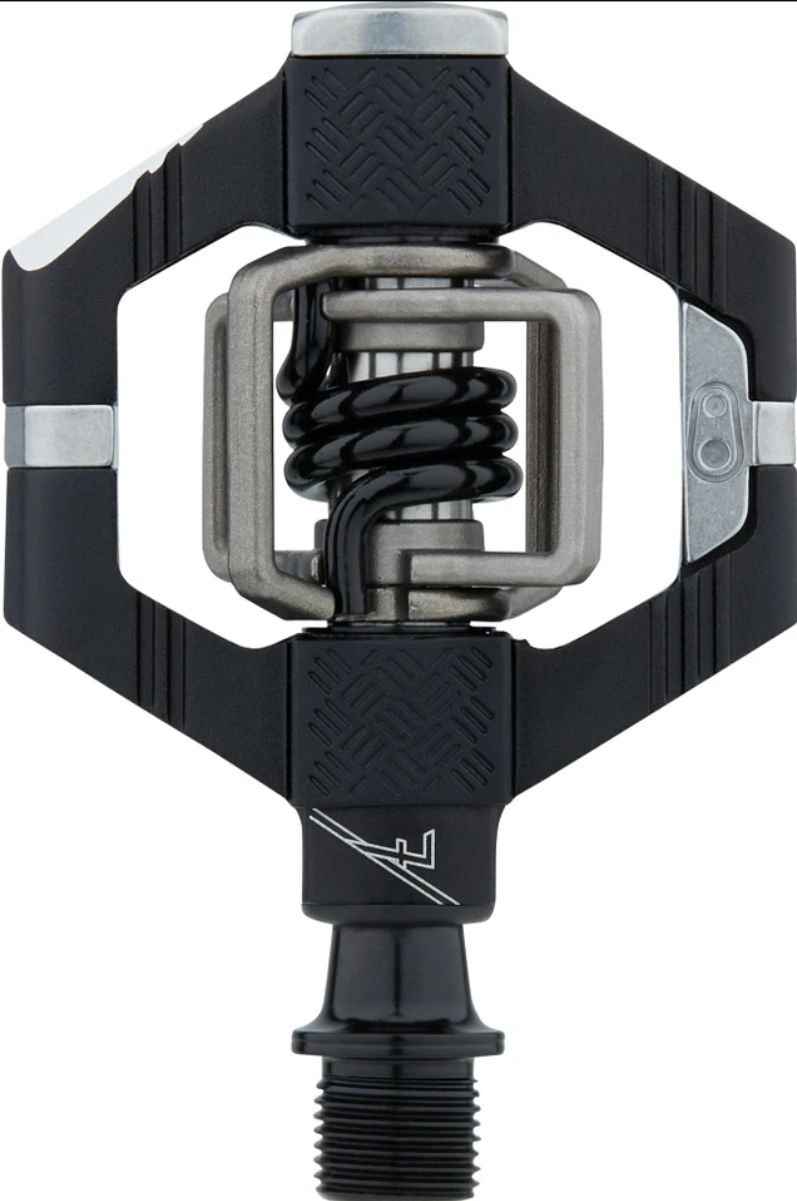

Eventuell Crankbrother
Hat das schon mal jemand probiert?
Habe gerade Bestelleritis, aber es müssten zumindest zwei Pedalsätze mit den Candy 7 inklusive der Cleats sein. Eggbeater fand ich früher immer gut im Dreck, nur die Schuhe haben sehr unter fehlenden Aufstandsfläche gelitten. Candies hatte ich noch nie getestet, sondern damals dann auf Look Quartz umgestiegen, das gibts aber nicht mehr.
Das 0° Float würde mir am linken Bein entgegenkommen. Auch die Aufstandsfläche am Pedal sieht sehr groß aus, im Vergleich zu Shimano und Konsorten.
So um die 250 Euro insgesamt oder mehr, ich weiß noch nicht ob ichs einfach testen soll. 🤔
Hatte das so verstanden, das er sich das bestellen der Pedale ersparen will.
Bin nur gerade kurz davor, zwei Paar Candy 7 Pedale sowie die Zero-Float Cleats in einen Warenkorb zu schmeißen.
Es ist nur bissel viel für einen Test, da kommen insgesamt so 300€ zusammen. Aber ich frag mal im Schwesterforum, was von den Candy 7 zu halten ist, im Dreck.
Mit Shimano hat das nichts zu tun. Die Teile sind alle von Crankbrothers.
Ich würd's lassen. Kenne zwar die Candy7 nicht, bin aber Jahre lang die 1er und 3er / Candy gefahren. Lagerqualität unterirdisch, kippeliger Stand, Ein/Ausstieg labbrig und nicht einstellbar.
Auch wenn die 7er eine bessere Lagerung haben sollten, würde ich Shimano Pedale immer vorziehen.
Shimano hat keine Zero Float Geländepedale.
Ich habe mich gestern mal eingelesen im Schwesterforum. Die Candy 7 oder aktuelle 1 sollen, was Lager und Wartbarkeit anbelangt, wesentlich besser als die alten Candy sein. Man kann sie einfach einmal im Jahr fetten und gut.
Einziger Punkt, der überall genannt wird, ist die schnelle Abnutzung der Messing-Cleats, da muss man aufpassen. Das kenne ich sogar noch von den Eggbeatern.
Das Projekt Pedalsystemwechsel ist jetzt also auf meiner Liste, Frage nur ob Candy 7 oder 1 oder vielleicht Mallet Trail.
