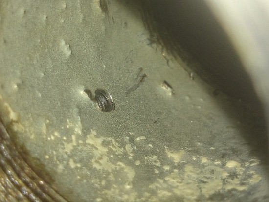

bei der tretlagerüberholung floß mir brühe entgegen, da hab ich auch noch gebohrt:
die eingriffe werden jetzt noch versiegelt, und dann geht es weiter...
bastelfrage: das obere leitröllchen muß ich bergen - da brauche ich werkzeug, nur welches???
Ich habe die Mutter mit der Spitzzange raus gedreht.
