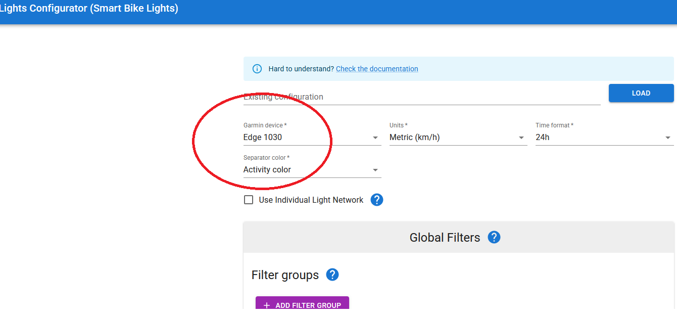

https://maca88.github.io/SmartBikeLights/
Dann lädst Du Deine ein und änderst oben links das Edge Modell.
Das Problem ist, dass ich Dir nicht helfen kann, weil ich Deine Anforderungen nicht kenne. Soll alles so bleiben wie bisher und nur der Edge gewechselt werden? Oder willst Du jetzt auch blinken mit dem 515 wenn ein Auto kommt? oder? oder? oder? Da gibt es halt viele Varianten.

Habe aktuell noch das StVo-konforme Varia 516 an meinem Garmin 1030plus angeschlossen und es läuft perfekt mit dem Smart Bike Light! App! Nun habe ich mir die internationale Version 515 vom Varia gegönnt.
Wie gehe ich jetzt am besten vor, um das neue Varia mit der App zu betreiben?
Alte Version für 516 löschen und dann neue Version für 515 installieren?
Welche Konfig muss ich dan nutzen, hier existieren mittlerweile sehr viele verschiedene Versionen und ich habe mittlerweile den Überblick verloren 🤷‍♂️
Probiere einfach mal deine bestehende Config mit dem neuen Radar aus.
Ich habe eine Config fürs 515 und 715
Ändere nie was und beide Lichter laufen wie gewünscht.
Habe quasi eine 515 Config, die ohne Änderung mit dem 715 läuft.
Im Grunde ist die momentane Einstellung, Auto kommt, Licht geht an, Auto vorbei, Licht aus. Eigentlich soll es beim bei meinem neuen 515 auch so sein, nur mit der Ausnahme dass das Varia eben blinkt.
