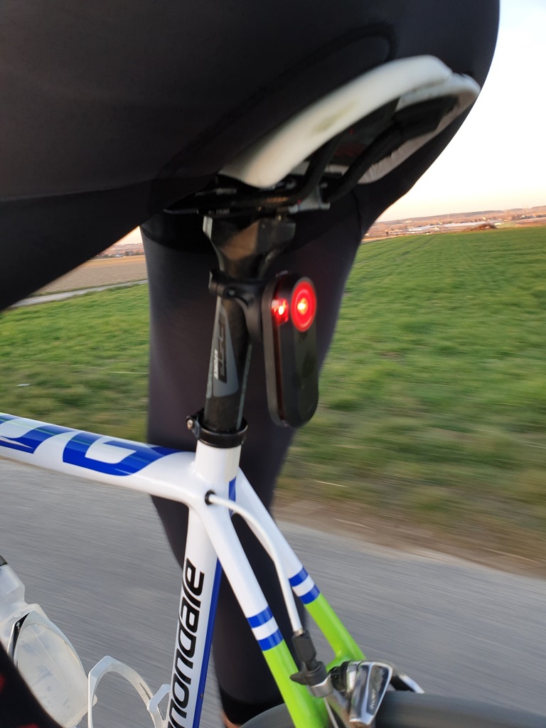

Ich habe jetzt ein RTL510 seit einigen Wochen. Was ich früher eigentlich nicht vermisst habe, habe ich jetzt liebe gelernt und nicht möchte es nicht mehr missen. In der Stadt eher nervig aber auf der Landstraße genial. Gekauft hatte ich es, weil mein Trainingspartner so begeistert davon war. Es ist wirklich super!
Zum einen hat man immer ein Licht dabei, was auch am Tag das Plus Sicherheit ist. zum anderen habe ich es lieben gelernt frühzeitig zu wissen, ob ein Auto von hinten kommt. Gerade bei Wind, mit Mütze und in der Abfahrt, wo man das Auto oft überhört, macht es das Fahren sicherer. Klar, wenn einer einen Abräumt, dann kann man das nicht verhindern, aber man kann sich besser auf Situationen einstellen und sich Platz nehmen, um ihn dann während des Überholvorgangs zuück zu geben, um sich mehr Abstand zum Auto zu schaffen. Und man ist nicht überrascht, wenn man ein Ato überhört.
OK, es "zerstört" die Optik einer aufgeräumten Sattelstütze.
Die Lampe lässt sich über den Garmin direkt steuern: Aus, Modi (nur internationale Version RTL510, NICHT RTL511)
Am Garmin werden Distanz und Geschwindigkeit des KFZ angezeigt. Das funktioniert super. Bis zu 6 KFZs werden angezeigt und das Ding übersieht keins.
Sieht auch gar nicht so schlimm am Rad aus.
