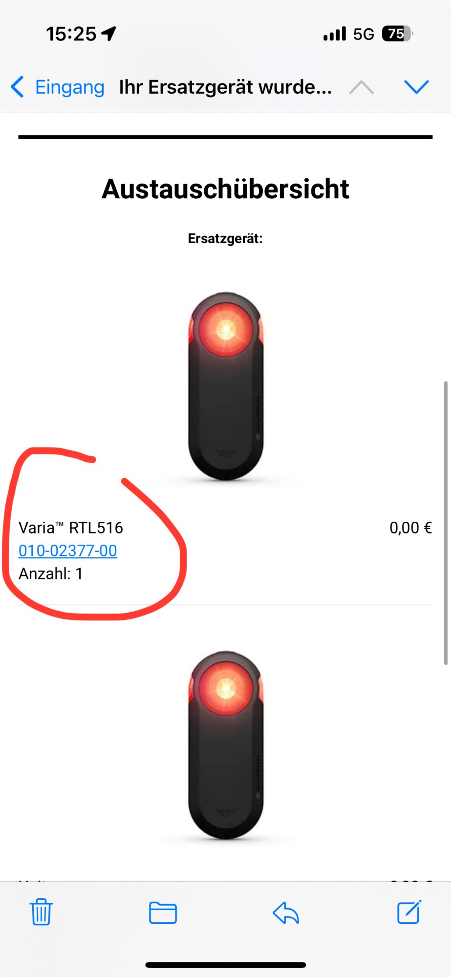

Na das macht ja Hoffnung...
Re: Varia: Verbindung zum Radar geht immer wieder verloren

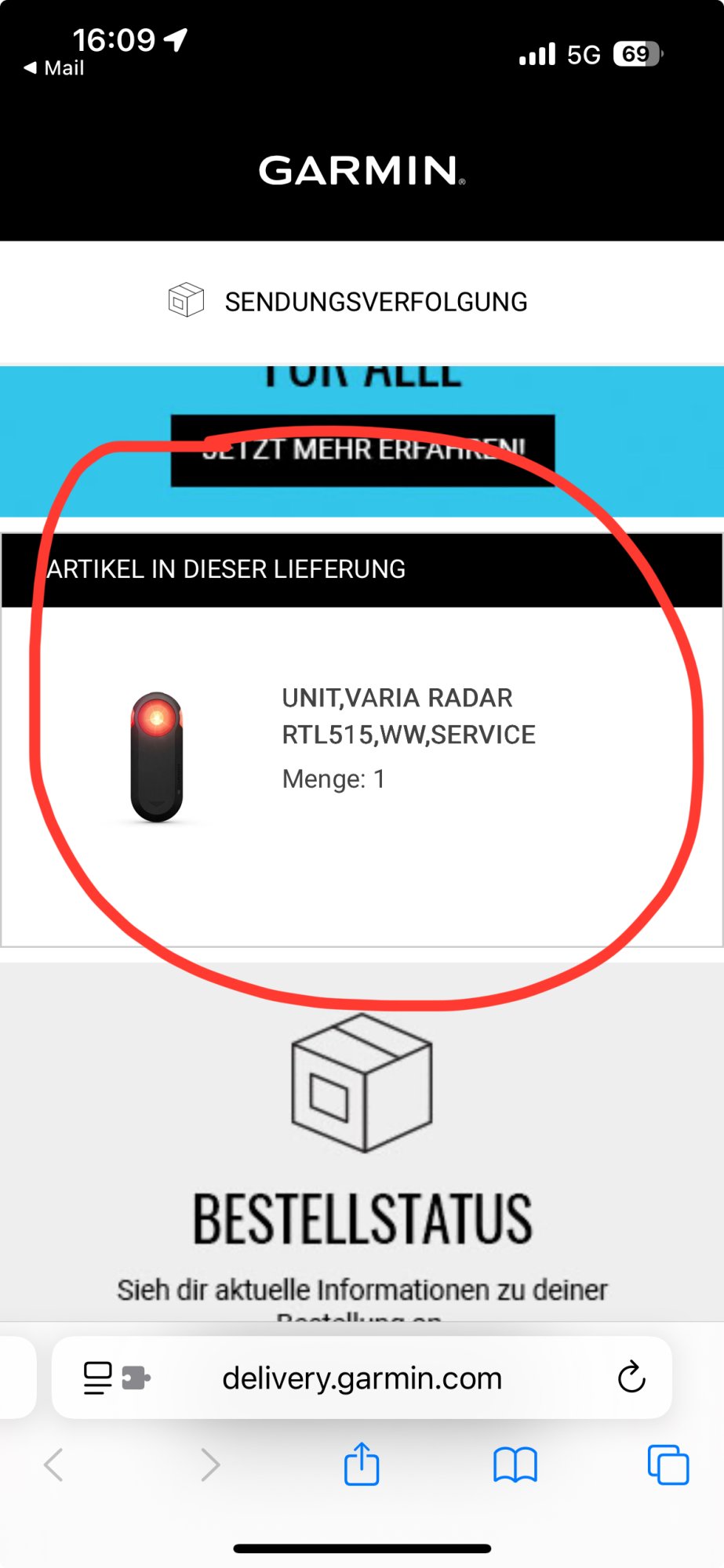

Im Sendungsstatus auf der Webseite steht allerdings 515. Bleibt spannend...

@Michi_der : Tausend Dank nochmals, hat alles bestens geklappt. Heute das neue Gerät kurz ausprobiert, auf 44 km keinen einzigen Ausfall!
