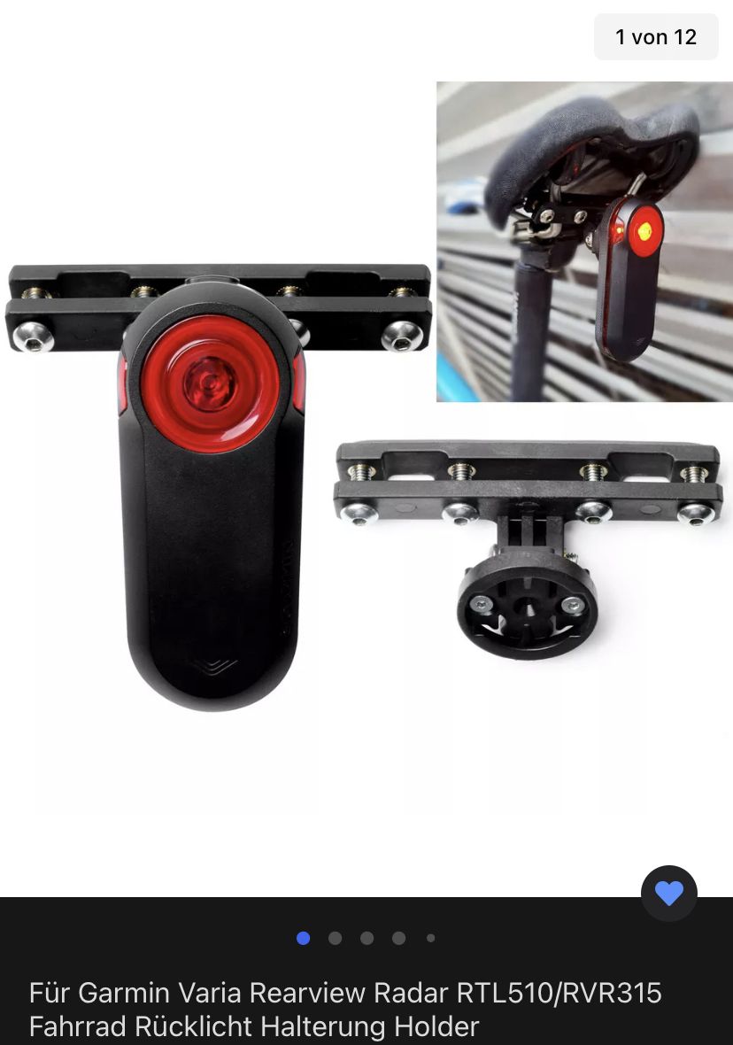

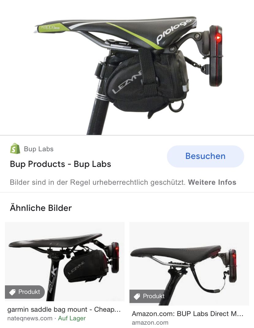

Ich finde diese Lösung gut -
da passt auch die Satteltasche hinter und mit Sicherungsschnurr !
Leider zu teuer oder ausverkauft…
Hab jetzt mal den bestellt-
