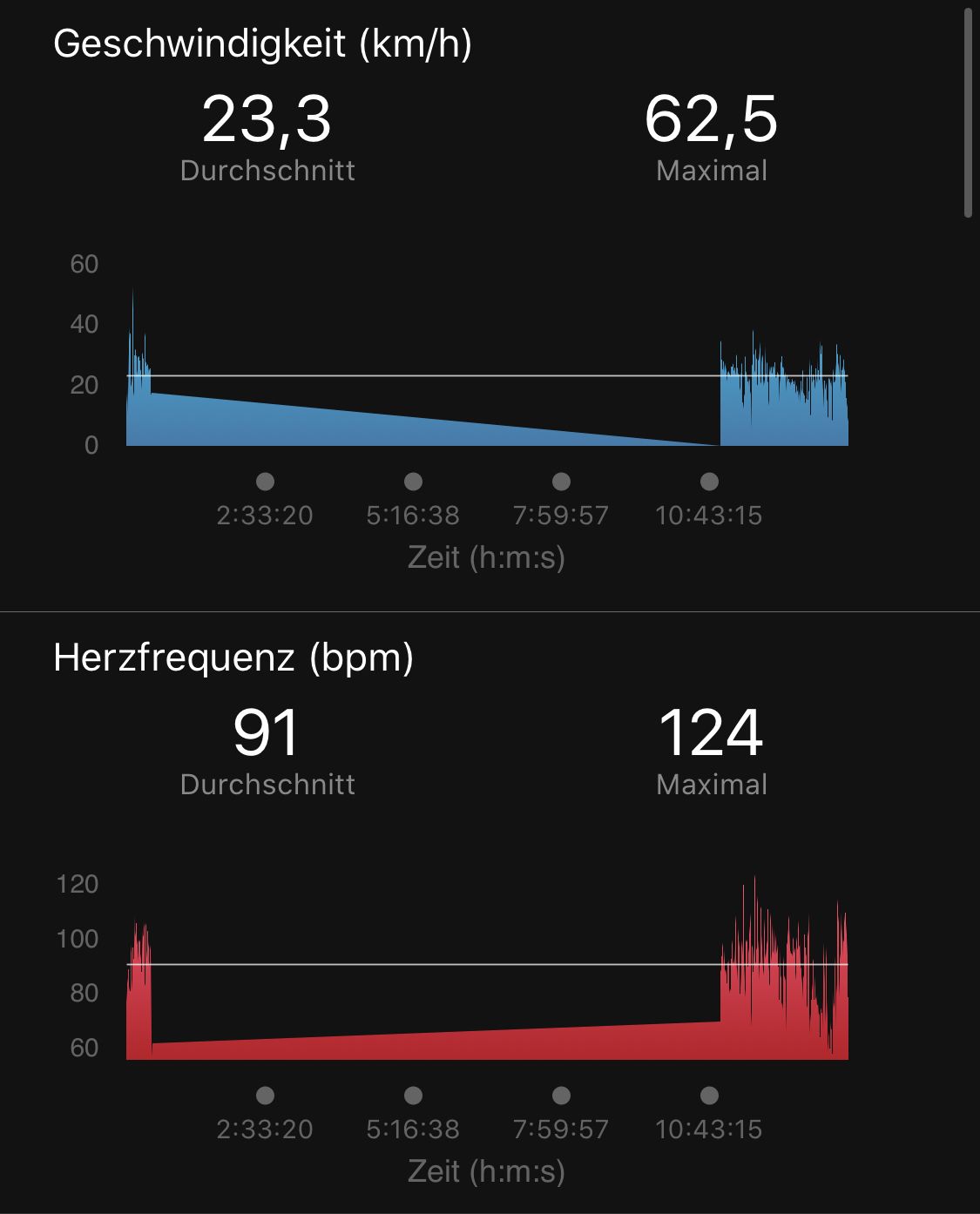

So nach 6 Wochen Edge 830 kann ich sagen: derselbe Schrott wie der 820.
Das Teil stürzt ständig beim Laden ab. Zusätzlich hängt es sich einfach so während den Fahrten auf. Beginnt mit dem
Verlust der Verbindung zum PM und HF-Brustgurt bis es sich dann ganz aufhängt.
In Garmin Connect sieht es dann auf einmal so aus:
Vielen Dank für die mehr als klaren Worte! Produkte von Garmin kann man wirklich nur kurz vor Abkündigung des jeweiligen Modells kaufen, dann sind wenigstens die gröbsten Bugs behoben.
