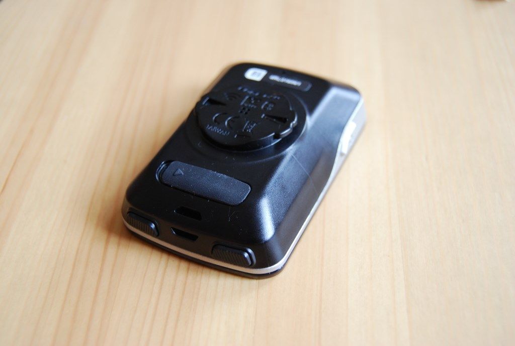

Nicht so schön finde ich das Gehäuse selbst.
Die Taster fühlen sich nicht so knackig an wie beim 800er, desweiteren ist die Rückseite nicht mehr gummiert. Kratzer und Schläge wird es so weniger gut wegstecken, denk ich. Dafür ist die Abdeckung der USB-Buchse (Nun Mikro statt Mini-USB) besser gelöst und öffnet sich (hoffentlich) nicht immer mal von allein, wie beim 800er.

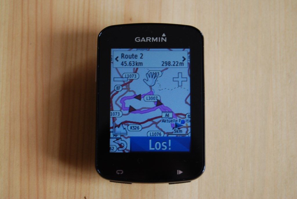

Was mich sehr reizt ist aber die "Rundkurssuche". Man gibt an wie lang die Strecke sein soll und wo man starten will und das Gerät sucht dir eine passende Strecke in der Umgebung zusammen. Das dauert ein paar Sekunden(bis Minuten..je nach Streckenlänge), aber man kann dann zwischen mehreren Routenvorschlägen wählen (je länger man wartet, je mehr Vorschläge das Gerät zusammengesucht).
Hier mal ein Versuch für eine 40km Runde.
Wenn es die Wege sind, die ich kenne, ist das eine ziemlich interessante flache Route, mit einem 200hm Anstieg in der Mitte. Das Höhenprofil kann auch schon im Vorhinein angezeigt werden, wenn man auf das Bergsymbol unten links drückt.
