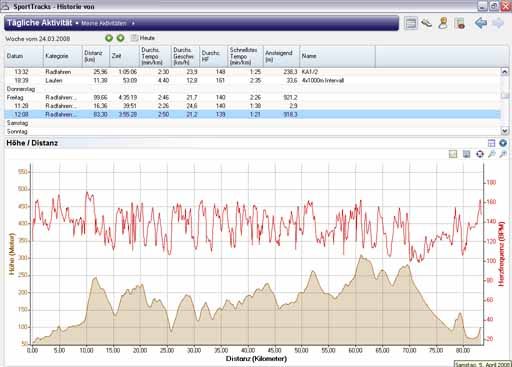

Danke nochmal für eure Hilfe, bin sehr zufrieden mit dem Edge, das klappt alles prima, auch Kurse abfahren macht echt Laune. Aufzeichnungen etc. gefallen mir sehr gut.
Mein einziges Problem ist die Auswertungs-SW Sporttracks. Ich finde sie nicht sonderlich übersichtlich, und gerade bei der Diagrammerstellung treibt sie mich in den Wahnsinn. Zwar kann z.B. bei der Auswahl des Höhen/Puls-Diagramms alle Größen in der Diagrammanzeige frei skalieren, aber sobald ich z.B. das Diagramm als JPEG speichere, kümmert er sich nicht mehr um diese Skalierung. Außerdem werden die Diagramme immer in diesem kleinen Krümmelfenster dargestellt. Wechsel ich auf einen anderen Tag und komme danach zu der vorherigen ausgewählten Fahrt zurück, hat er -jede- Diagrammeinstellung wieder vergessen - hallo?!?!
Wieso nicht so wie bei der Ciclotour-SW? Schön großflächige Anzeige, die man über Karteireiter auf Tagebuch oder Kalendar umstellen kann.. diese Multiansichten, wo man direkt alles sieht, aber eigentlich nix, weil alles zu klein ist.. *würg*
Hat da jmd ne Idee? Wenn man der SW beibringen könnte, für jede Tour die ausgewählte Diagrammskalierung beizubehalten, das wäre schon was. Und dann einfach noch die Fenster in ihrer Anordnung fixieren (sowie bei der Windows-Startleiste). Momentan sieht das bei mir so aus:
Ich kenne die von Dir genannte Sporttracks Software nicht, aber im Ciclotour Mutterprogramm Hrm-Profil ist es zumindest möglich, Garmin Trainingscenter History-Exporte zu importieren und auszuwerten. Von der Darstellungsform her, bleibt dabei alles beim Alten. Das Vorgehen ist aber etwas umständlich, da man zuerst den Edge mit der Garmin Trainingscenter Software einlesen muss, in der Garmin TC Software dann die Vorgeschichte exportieren muss und die so erstellte und exportierte Datei mit der Hrm-Profil Software hinterher importieren kann. Auch sind die Trackdarstellungsfunktionen in dieser Software eher begrenzt, wenn man von der Möglichkeit eines Google Earth Aufrufs absieht. Weiß nicht, ob daran weitergearbeitet wird.
Ich nutze primär einen HAC4Pro und eher selten einen Garmin GPS Gerät, da geht dieses Prozedere. Im täglichen Einsatz aber vielleicht etwas viel Umkonvertiererei.
Michael
AW: Garmin EDGE 305
Naja, man kann das Fenster mit den Diagrammen ja vergrössern. Zusätzlich das linke vertikale Fenster mit dem Kalender schliessen, indem man auf die Trennlinie clickt (es erscheint ein spezielles Maussymbol). Und das obere Fenster mit der Wochendarstellung kannst du ebenfalls verkleinern mit Verschiebung der Trennlinie, danach hast du sogut wie der ganze Bildschirm, denke das sollte doch reichen?
Das mit den nicht gespeicherten Einstellungen ist allerdings so z.Zt.. Es gibt aber Vorschläge und wenn ich nicht irre auch die Absicht, das in einer späteren Version einzubauen.
Das mit dem JPG kann ich nicht bestätigen. Wenn man es skaliert, danach das icon "save image..." wählt, wird das JPG so gespeichert wie man es skaliert hatte.
Ansonsten ist hier das richtige Forum dazu (es gibt auch ne "Deutschabteilung"): http://www.zonefivesoftware.com/SportTracks/Forums/index.php
