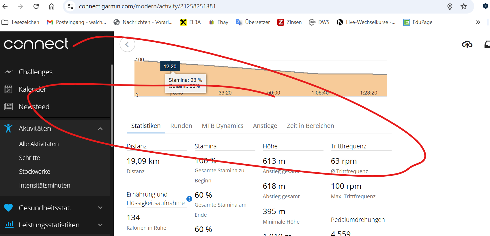

Weshalb kann ich im Connect, Browser und App, keine Garminsegmente erstellen? Laut Anleitung müsste hier Segment stehen und dann kann man ein Garmin Segment aus einer Aktivität erstellen. Das fehlt hier. Ich habe die Segmente auf Garmin aktiviert, die von Strava deaktiviert.

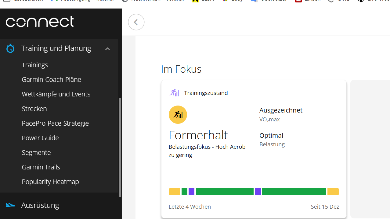

Schau mal unter der Register-Seite Training und Planung.
Habe ich, da finde ich das...

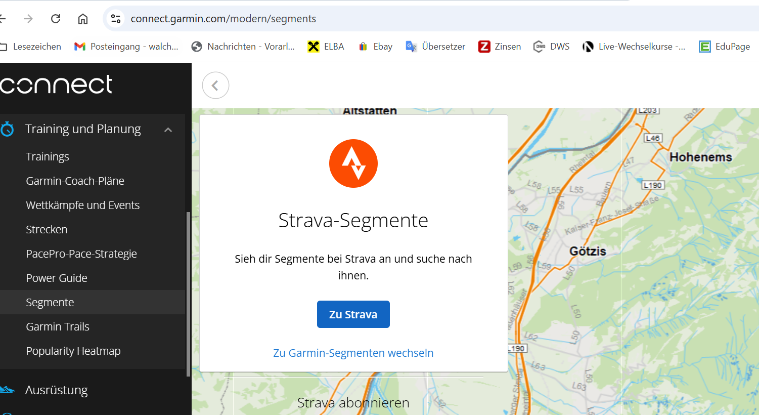

Nur hilft das nicht weiter weil unter Segmente das kommt...
Ich kann auf Strava umschalten oder Garmin Segmente nehmen. Stravasegmente habe ich extra drei händisch erstellt, markiert und diese werden in Strava angezeigt, aber nicht auf Connect übernommen und auf Edge überspielt. Die Garminsegmente (man kann ja umschalten) gehen nicht, da ich gar nicht den Punkt finde, wo man die händisch erstellen kann.
Mir wäre es ja wurscht ob Garminsegment oder Stravasegement, wenn nur eines ginge :/

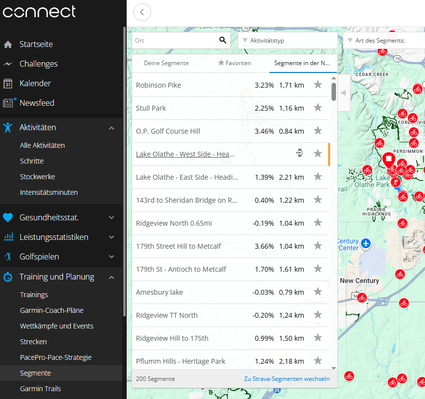

Die Logik, die Garmin bei den Aktivitäten verwendet (Reiter Segment je nach Sportart manchmal sichtbar oder auch nicht?) verstehe ich auch nicht, aber unter Planung kann ich zumindest Segmente manuell aus bestehenden Actitvites neu erzeugen.
Mitunter muss ich aber zwischen den Registern 'Deine Segmente' und 'Segmente in der Nähe' oben in der Listenansicht hin- und herwechseln, bis sich die Liste füllt und ich ein Segment auswählen und mein Gerät schicken kann.
Wie gesagt, die Logik verstehe ich auch nicht, scheint mir noch etwas buggy zu sein.
