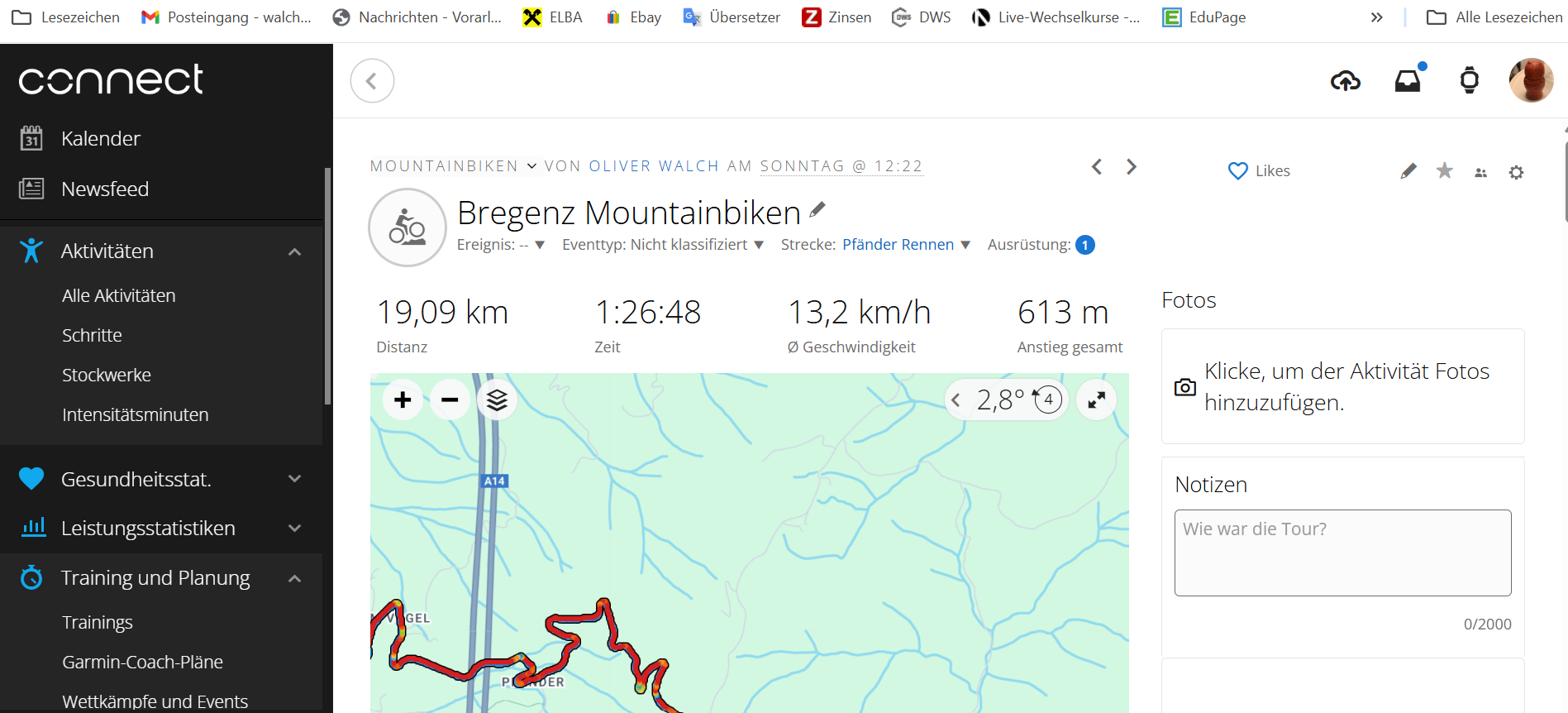

Mir fehlt der Button, wo steht, dass ich selber ein Segment erstellen kann. Wo ist der bei mir?
Unter Strava habe ich auch mal drei Segmente selber erstellt, aber Connect liest mir die nicht ein, die Trainings werden aber zu Strava automatisch geschickt.
Anhang anzeigen 1717127Anhang anzeigen 1717128
Muss heute Abend mal kucken. Habe das auch nur ein-, zweimal - mehr aus Neugierde - gemacht, ist schon etwas her. War aber damals schon eine recht holprige Sache. Irgendwann hatte es dann funktioniert, weiß aber nicht mehr, ob das wirklich ein 'selbsterstelltes' Segment war oder ein 'Übernommenes'.

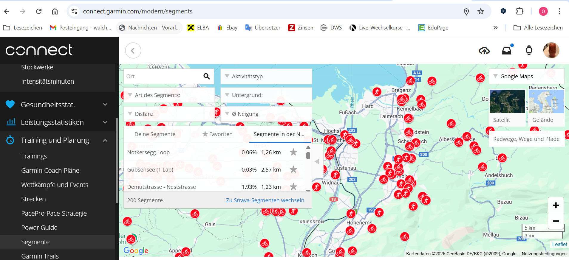

@Olllli : Habe gerade ausprobiert.
Erst mal habe ich "garmin connect segment erstellen" im Google eingegeben und bekomme folgendes:
Für die Garmin Connect Webseite:
  1. Melde dich bei www.garminconnect.com an.
  2. Finde eine deiner abgeschlossenen, öffentlichen Aktivitäten in der Aktivitätsliste.
  3. Klicke auf die Aktivität und scrolle nach unten zur Karte, wo du „Segmente“ siehst.
  4. Klicke auf „Segment erstellen“, um ein neues Segment aus dem Verlauf zu definieren.
Und dann auf der Webseite:
und dann hier:
Viel Erfolg,
D.

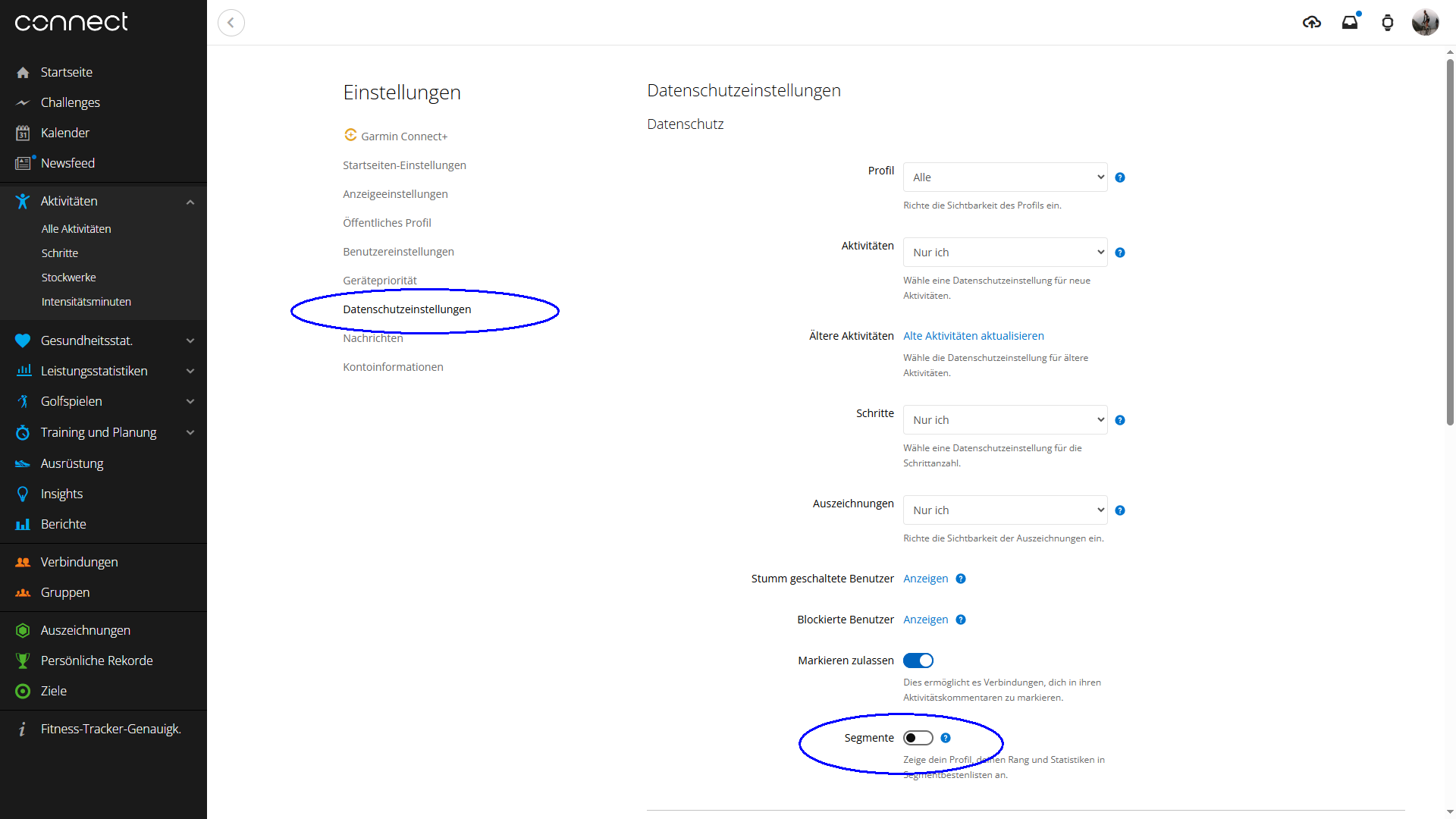

Schau mal in Deinen Datenschutzeinstellungen (unter Kontoeinstellungen), ob bei Dir die Option Segmente aktiviert ist. Ich hab's gerade mal getestet, wenn die Option deaktiviert ist, dann ist bei meinen Activities der Reiter Segmente auch nicht sichtbar.
Mein Problem ist, dass ich diese Einstellung in der App nicht finde. Kontoeinstellungen, da hapert es schon. Wer den Schaß programmiert hat, gehört geohrfeigt. :D
Stimmt, das war aus 😳
Das war die Ursache. Ich bleibe aber dabei, das Zeug ist Programmiert wie zu Lochkartenzeiten. Ein Unding.
Vielen Dank, jetzt klappt es.
