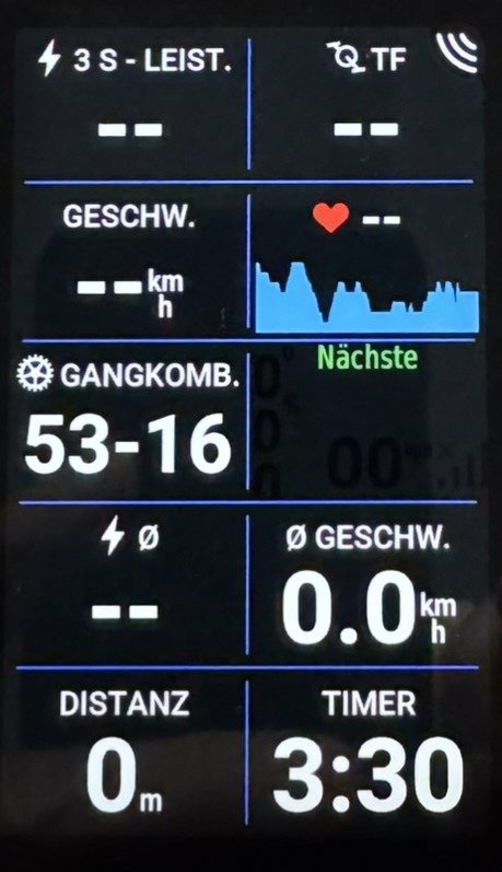

ich hab seit einigen Tagen ein Problem mit Windfield. Zuerst verschwand während der Fahrt die Info, erschien aber später wieder. Seit gestern dann ist das Feld nur noch so... (grüne Wetterstation ohne Info) windfield.jpg
edit: 1050 war seit Ewigkeiten im Standby, hab das Gerät neu gestartet und sieh an
Lösung: Edge Neustart hat das Problem behoben
