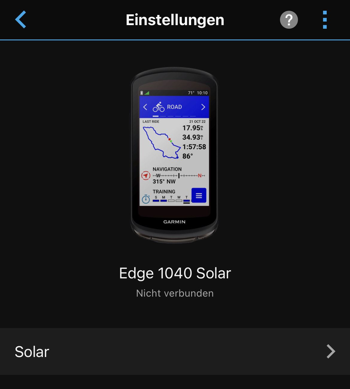

Wo sehe ich auf dem Gerät ob und wieviel mit Solar geladen wurde? Mir ist bekannt dass ich im Aktivitätsprofil eine Seite dazu aktivieren kann. Das bringt mir aber nichts, wenn ich Solar im Ruhezustand oder bei ausgeschaltetem Gerät nutze...

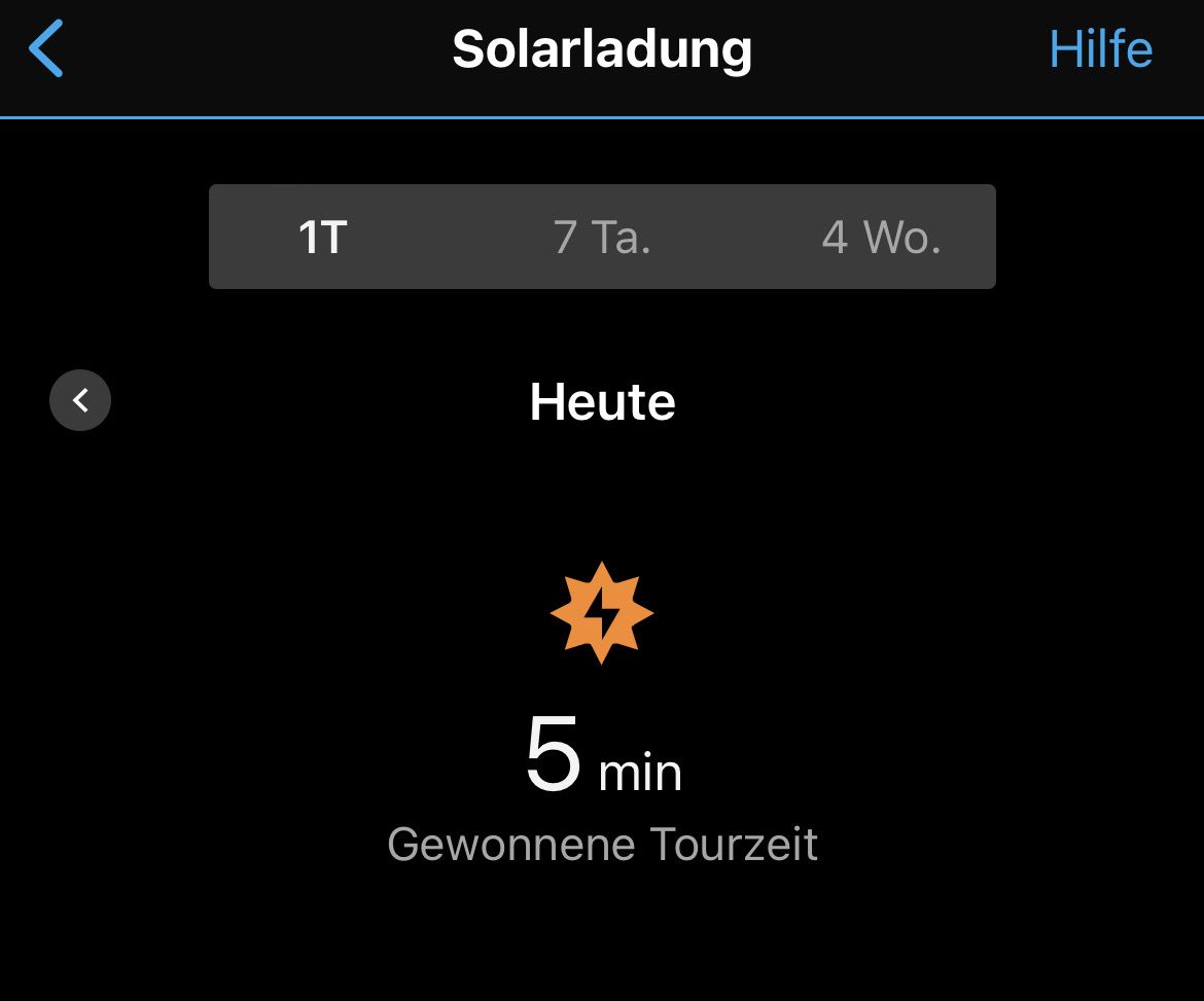

In Garmin Connect unter Geräte gibt´s beim 1040 nen Punkt „Solar“
Nach den wirklich guten Zugewinnen im Sommer bei steil stehender Sonne hab ich mir insgesamt aber bissel mehr davon erhofft. Im Moment, bei flacherem Sonneneinfall ist nicht mehr viel Staat damit zu machen.
Das waren heute knapp vier Stunden draußen. Zeitweise gute Sonne, später dann bewölkt. Kommt nicht mehr viel rum dabei.

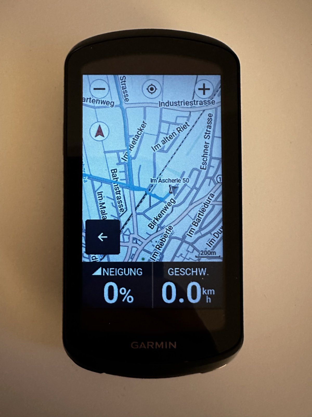

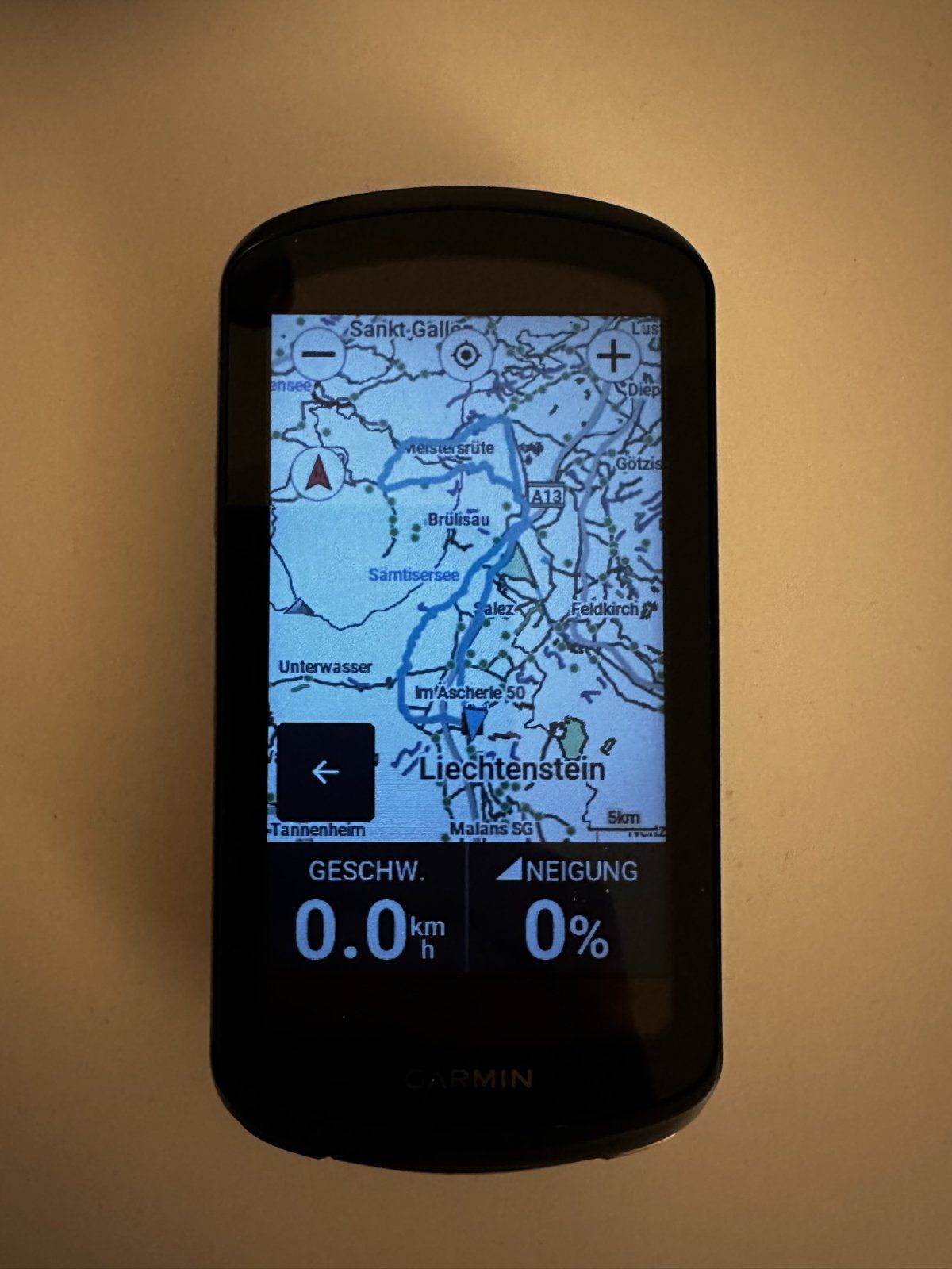

Bei meiner Kartenansicht wird dauernd eine alte Route (blau) eingeblendet, die ich einmal gefahren bin. Selbst wenn ich eine neue Navigation starte oder nur mit der Karte fahre. Hat jemand eine Idee wie ich das wegkriege?
Das mit der alten Route auf immer anzeigen war es. Danke 👍🏻 Ich musste erst einmal googeln wie sich das deaktivieren lässt. Wie ich damals auf der alten Route „immer anzeigen“ aktiviert habe, ist mir ein Rätsel.

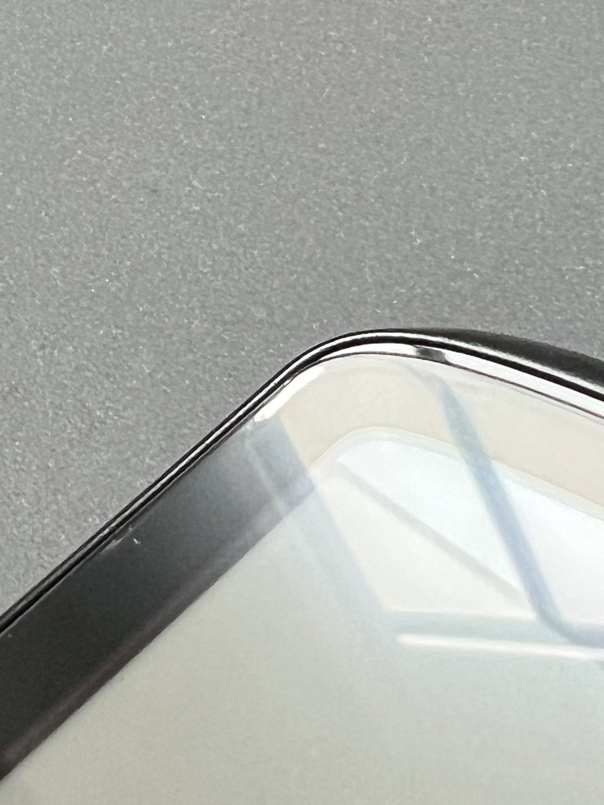

nach der ersten längeren Runde mal nochn Wort zur Panzerglass-Folie/ Schutzglas:
Ich kann sie (mit einer Einschränkung) empfehlen. 👍🏼
Wirkt robust, reduziert die Spiegelungen deutlich, die Ablesbarkeit/ Schärfe leidet unterwegs nicht spürbar. Positiv fällt mir zudem auf, dass der Touchscreen nach meinem Empfinden besser bedienbar ist. Die Oberfläche ist bissel rauer und fühlt sich angenehmer an, als das blanke Glas der Garmin.
Einzige kleine Einschränkung: Um beim Verkleben eine hartnäckige Luftblase rauszukriegen, musste ich das Panzerglass an einer Ecke nochmal minimal lupfen. Vermutlich haben sich dabei entweder Schichten des Schutzglases voneinander gelöst oder es ist ein leichter Knick entstanden, der verhindert, dass sich das Glas wieder komplett anlegt. Ich krieg diesen kleinen Lufteinschluss (wo auch immer er genau sitzt) jedenfalls nicht wieder raus.
Das ist jetzt erstmal nicht schlimm, befürchte nur, dass da auf Dauer Dreck, noch mehr Luft und Feuchtigkeit reinkommen und sich das ganze dann irgendwann ausbreitet.

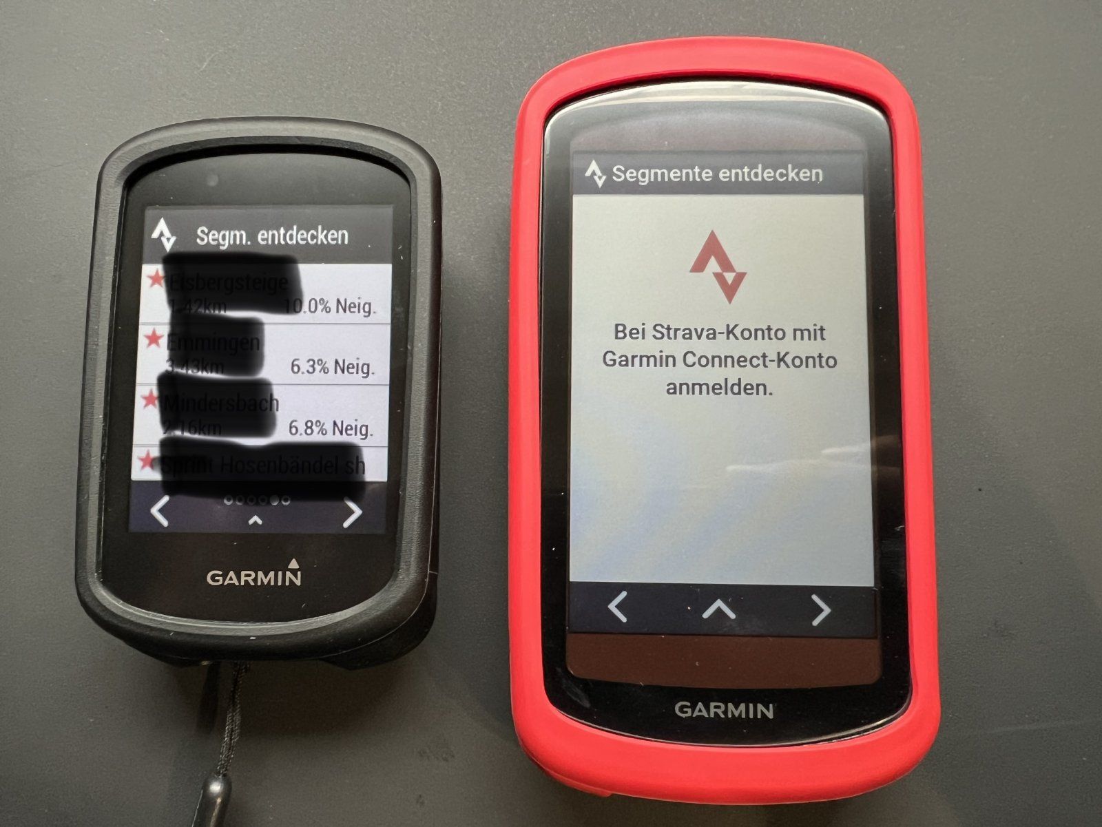

Zum anderen habe ich noch ein merkwürdiges Problem mit den Strava-Segmenten.
Ich habe meinen Strava-Account mit Garmin-Connect verbunden. Uploads, Übernahme geplanter Strecken funktionieren. Auf dem 830 werden auf der Segment-Widget-Seite auch alle naheliegenden Segmente problemlos angezeigt.
Der 1040 zeigt stattdessen die Meldung, ich solle mein Strava-Konto mit Garmin-Connect anmelden. Hab ich ja doch?! In den Optionen sämtliche Haken gesetzt usw. 🤔
Trennen/ neu verbinden hatte ich schon versucht, hat auch nix gebracht. Bin grad ratlos. 🤷🏼‍♂️

Kannst Du auch in der Garmin App sehen, je nach Aktivität.

Das Problem hab ich auch. Im garmin forum stand auch das man die Dienste mal neu verbinden soll. Aber leider auch keine Besserung bis jetzt. Bin mal gespannt wann die das fixen.
Ich hatte gestern ne Rückmeldung vom Garmin-Support.
Musste den Edge 1x von Garmin Connect auf dem iPhone trennen und wieder neu verbinden. Danach hat´s funktioniert.
https://support.garmin.com/de-DE/?faq=8CBmYmJHUr36wvJ6AktXFA
Hat nur zehn Minuten gedauert, Konfiguration vom Edge wurde beibehalten. Hat sich wirklich nur auf die Bluetooth-Kopplung bezogen.
