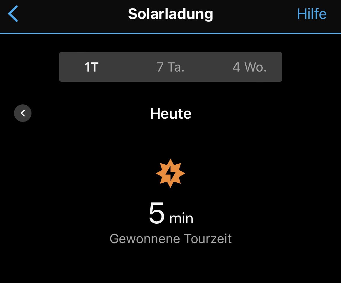

Nach den wirklich guten Zugewinnen im Sommer bei steil stehender Sonne hab ich mir insgesamt aber bissel mehr davon erhofft. Im Moment, bei flacherem Sonneneinfall ist nicht mehr viel Staat damit zu machen.
Das waren heute knapp vier Stunden draußen. Zeitweise gute Sonne, später dann bewölkt. Kommt nicht mehr viel rum dabei.
Interessant, bei mir gibt es definitiv bessere Werte. Kann es sein dass dein Panzerglas die Wirkung beeinträchtigt?
Ich bin letzte Woche 1h50m gefahren und habe dabei 6m gewonnen, ohne dass die Sonne gross geschienen hat.
Heute 2h gefahren und 16m gewonnen. War zwar sonnig, aber auf der Strecke war auch viel Wald/Schatten und sowieso ist ja die Sonne nicht mehr so optimal im Herbst.
Habe aber auch keine grossen Erwartungen, da ich das Feature eher nicht zwingend benötige.
Nö, am Panzerglas liegt´s offenbar nicht. Gestern war es auch wieder mehr, trotz ähnlicher Bewölkung. Da war ich allerdings auch ab mittags um eins unterwegs, somit steil stehendere Sonne. (Wenn sie denn mal schien.) Der Einfallswinkel wird vermutlich schon einiges ausmachen.
Kaufentscheidend war es bei mir auch nicht allein. Eher der damit einhergehende, größere Speicher, der Gummibumper usw.
Im Sommer bringt´s schon nen anständigen Zuwachs, von daher alles schön. 👍🏼

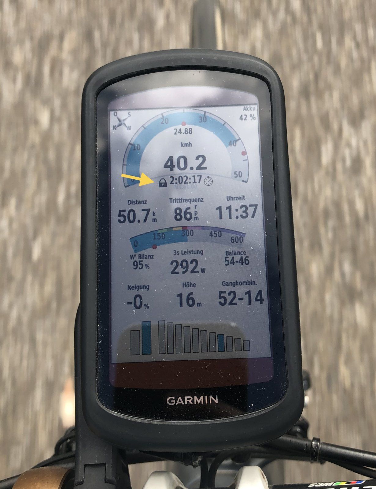

Frage an die Spezialisten. Wie kann ich das Schloss öffnen?
Was ist das für eine IQ App? Sieht gut aus. Würde ich auch gerne installieren.
Wenn das Schloss die Display-Sperre ist: kurz auf den Ein/Aus-Schalter drücken. Dann ist das Display entsperrt. Wenn es nicht die Displaysperre ist, kann man die Frage nur beantworten, wenn man weiß, welche App das ist.
https://apps.garmin.com/de-DE/apps/d4e267ad-c860-44e6-9686-18cbca037ab0
Sehr cooles Dashboard, habe ich auch drauf und will nix anderes mehr.
Der Entwickler schreibt im Manual - vielleicht ist das ja die Lösung:
BILDSCHIRM SPERREN:
Um die Änderung von Einstellungen durch versehentliches Berühren des Bildschirms zu verhindern, kann der Bildschirm der App gesperrt werden. Die Sperre wird durch Tippen am oberen mittleren Bildschirmrand aktiviert und deaktiviert. Wenn die Sperre aktiviert ist, ist ein Vorhängeschloss links neben der Fahrzeit zu sehen.
