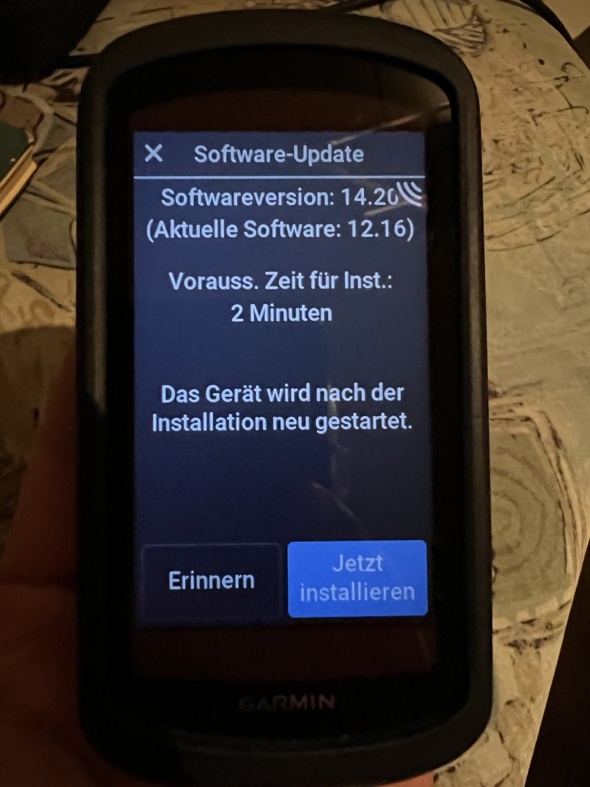

Hat denn mittlerweile jemand Firmware 14.20 erhalten? 🤔
Lt. Garmin ist der „Phased Rollout“ bei 80%. Ich bekam sie nach wie vor nicht angeboten. Gibt es keine Möglichkeit, das aktiv anzustoßen? Bissel merkwürdig das.
14.20 erhalten. Update-Anfrage kam bei mir gestern.
Danke benjorito. Vielleicht ein Android Problem.
