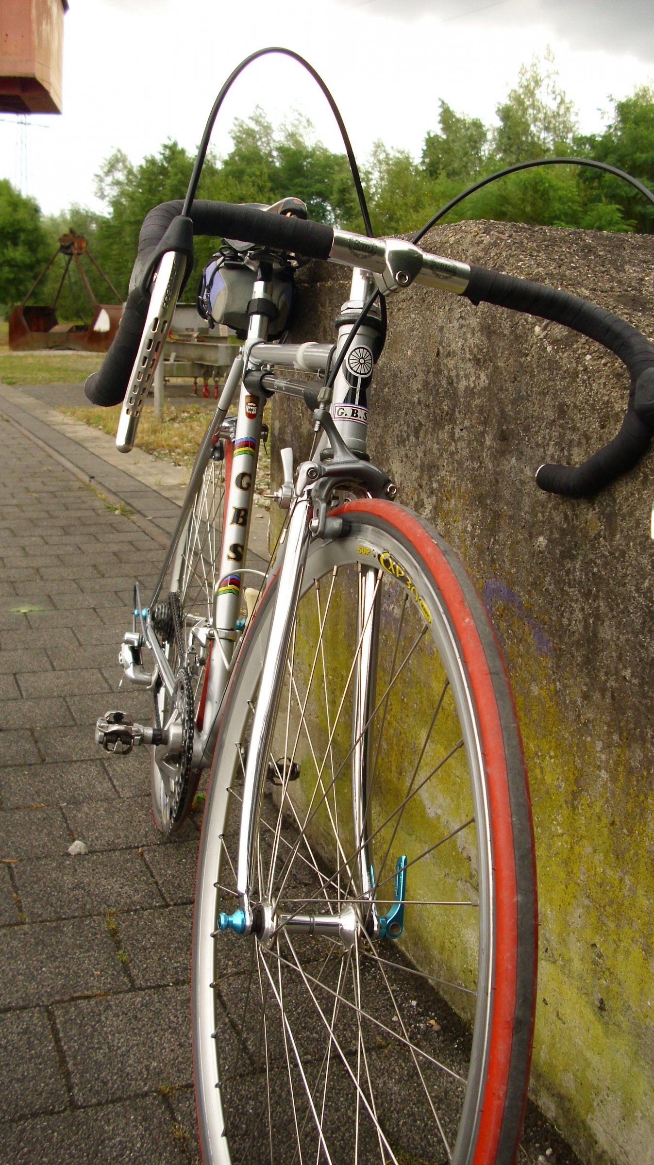

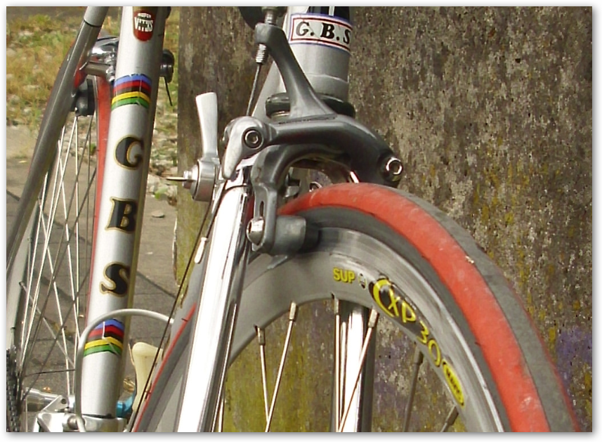

Hallo liebes Forum, ich bin neu hier und habe mich gerade angemeldet.
Den Tipp dieses Forum zu besuchen, habe ich von Sonne_Wolken erhalten, die ich bei einer Klassiker-Tour in Münster kennen lernte.
Ich würde gerne mehr über mein G.B.S Rennrad erfahren. Kann dieses G.B.super zu den Klassikern gezählt werden, oder was habe ich da?
Ich hoffe ihr könnt mir helfen.

Herzlich willkommen. :bier:
Was du da hast ? Offensichtlich ein Rad mit einem Rohrsatz Super Vitus 971 und mindestens eine Shimano Bremse.
Klassiker ? Na klar, was willst du denn genau wissen ? Paar mehr Fotos wären auch ganz hilfreich (Gesamt, Kurbel, Schaltung etc. pp)
Ich hätte gerne Infos zum Hersteller des Rahmen und ev. zum Baujahr.
Bei Google konnte ich nichts finden, oder habe mich zu dumm angestellt. Dort wurde mir immer GPS oder GPS-Touren angezeigt.

Wahrscheinlich ein Auftraxbau von einem kleinen Cadreur aus F (oder B). Die Qualität des Rahmens sieht sehr gut aus. Gutes Handwerk. Auf jeden Fall ein Klassiker.
die Gabel könnte eine zugekaufte sein.
Schöner hochwertiger Rahmen:daumen:, die Buchstaben sollten Kürzel des Händlers o. gar Rahmenbauer sein.Gibt es eine Rahmennummer, was für ein Gewinde ist auf der Lagerschale zu erkennen?
Gibt es eine Rahmennummer?
Hallo Bonanzero, ich glaube auch das der Rahmen aus Frankreich kommt, die vordere Banderole deutet ev. darauf hin.
