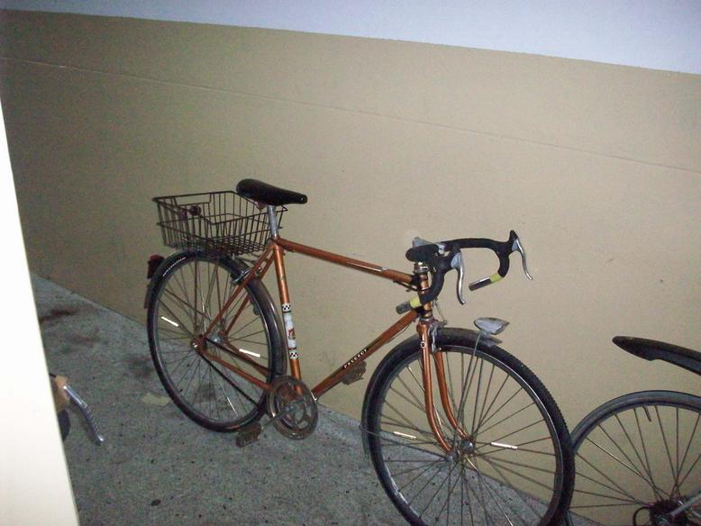

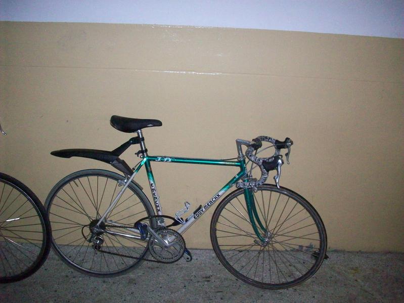

stehen immer bei uns im hausflur. das peugeot ist mein neuer cityflitzer.
