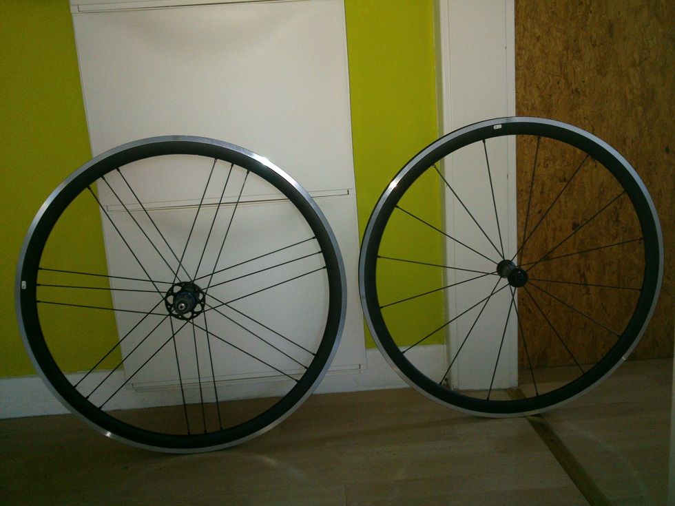

Gestern ist mein Campa Scirocco 35 CX gekommen. Ich hatte zwar ohne CX bestellt, aber das ist ok, da ich mich sowieso nicht entscheiden konnte. Gleich mal den Händler fragen, ob er den Aufpreis wiederhaben möchte.
Gewichte liegen bei:
VR 780 g
HR: 980 g
jeweils mit Felgenband und Aufklebern.
Und das wichtigste: Die Felgen sind gelocht. Deshalb bleibt das Felgenband erstmal drauf. o_O
Nachtrag: Die abgerubbelten Aufkleber von VR und HR wiegen 20 g.
Noch ein Nachtrag: Die 18.5 mm Felgenbänder wiegen je 19 g, die Speichenlöcher haben 9,2 mm Durchmesser - die gelben Veloplugs sollten passen.
