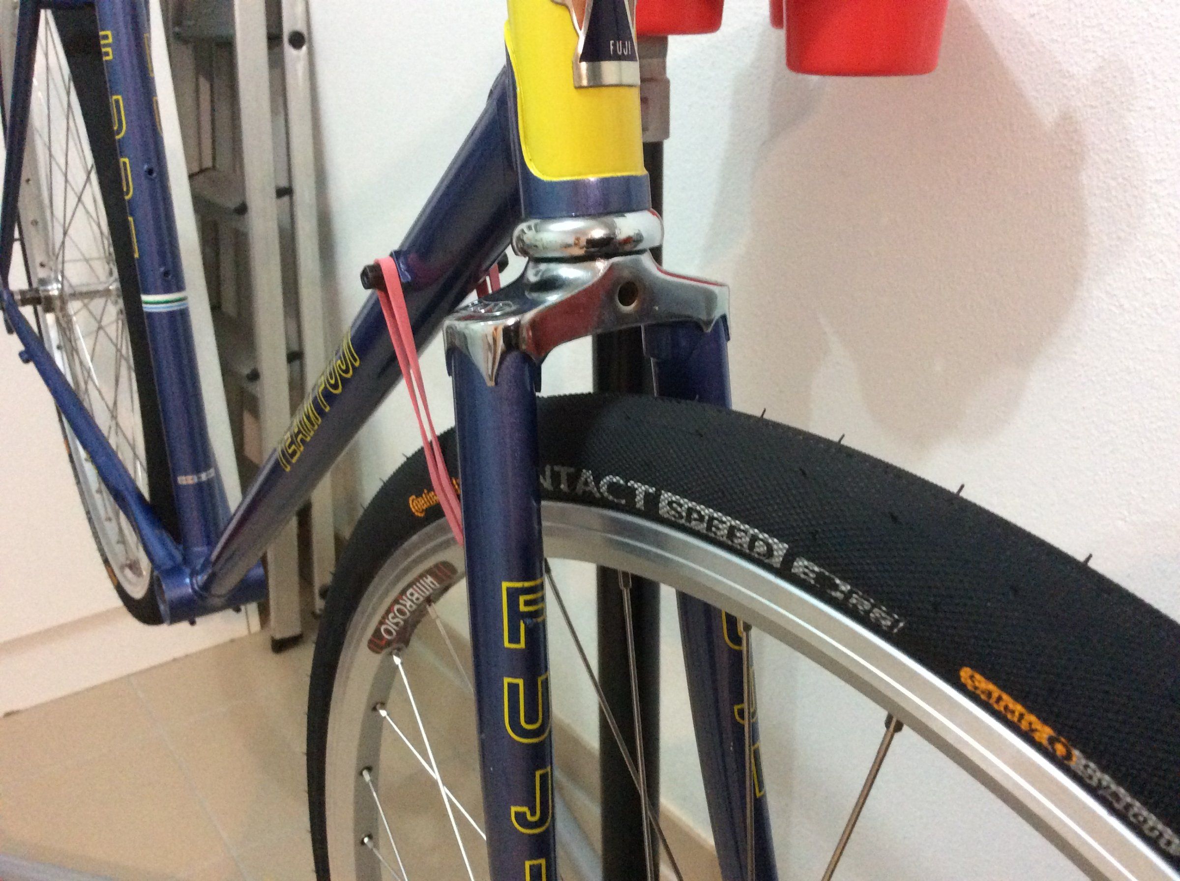

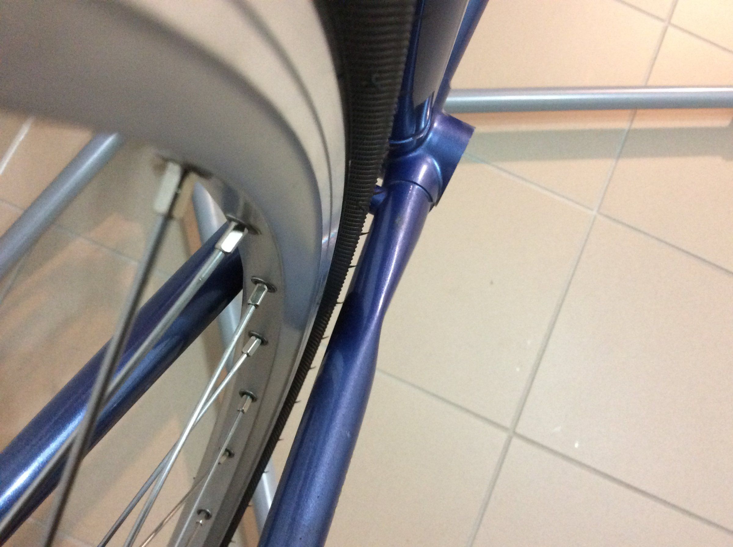

Bin wieder ein klein wenig weiter gekommen. 650b Laufradsatz ist fertig und mit den aufgezogenen 32er Reifen habe ich offensichtlich die maximal mögliche Reifenbreite für diesen Rahmen ausgenutzt - zumindest hinten ;-)
Bin schon gespannt, wie es sich fährt. Wird aber noch bissel brauchen.

Oh, ein Elektro-Reifen. Wo ist der Stecker?
Nun kommt es auf die Schutzbleche an. Hinten ist ja kein Platz für eine Überdeckung. Also muss das Blech da wohl entweder suboptimal gequetscht werden oder an den Streben ausgeschnitten.
Ja, beim Schutzblech wird ein wenig "Pfriemelei" notwendig. Ich habe 35er mit wenig Krümmung genommen, und werde das hintere zwischen den Streben einfach entsprechend anpassen müssen. Nicht perfekt, aber in dem Fall alternativlos.
Der Reifen ist eben AUCH E-Bike geeignet ;-) gibt nicht sooo viel Auswahl in 650b mit 32mm.
Schön! Hast du die tatsächliche Reifenbreite mal gemessen?
Helle Reifenflanken und metallene Schutzbleche sind natürlich eigentlich Pflicht bei diesem Rahmen, also wenn der Aufbau mal steht und sich bewährt, lohnt die Überlegung sicher!

Wie schaut es denn mit der tretlagerhöhe aus? Diese scheint im vergleich zu der 622x28mm Kombi knapp 20mm tiefer zu sein. Koennte schon Probleme mit aufsetzen geben, oder?
Tatsächliche Breite sind gute 30mm. Mit den hellen Flanken bin ich nicht mal sicher, kommt ja auch auf den Rest des Aufbaus an. Ich habe mich jetzt auch erstmal für die nicht ganz so klassischen Tektro 759 entschieden, da ich ein Bremsmaß von 62mm Schenkellänge habe. Wenn sich der Umbau bewährt, dann kommt sicher irgendwann manches Teil nochmal auf den Prüfstand.
Ja, das wird auch eine interessante Frage, aber wohl nur durch Probefahrt sinnvoll zu klären. Die Mitte des Tretlagers ist jetzt ca. 25,5 cm hoch. Bei allen meinen anderen Rennrädern hingegen zwischen 27,0 und 28,0cm, insofern ist das schon tief - verdammt tief ;-) Aber ich will ja auch keine Kriteriumsrennen damit fahren ...
