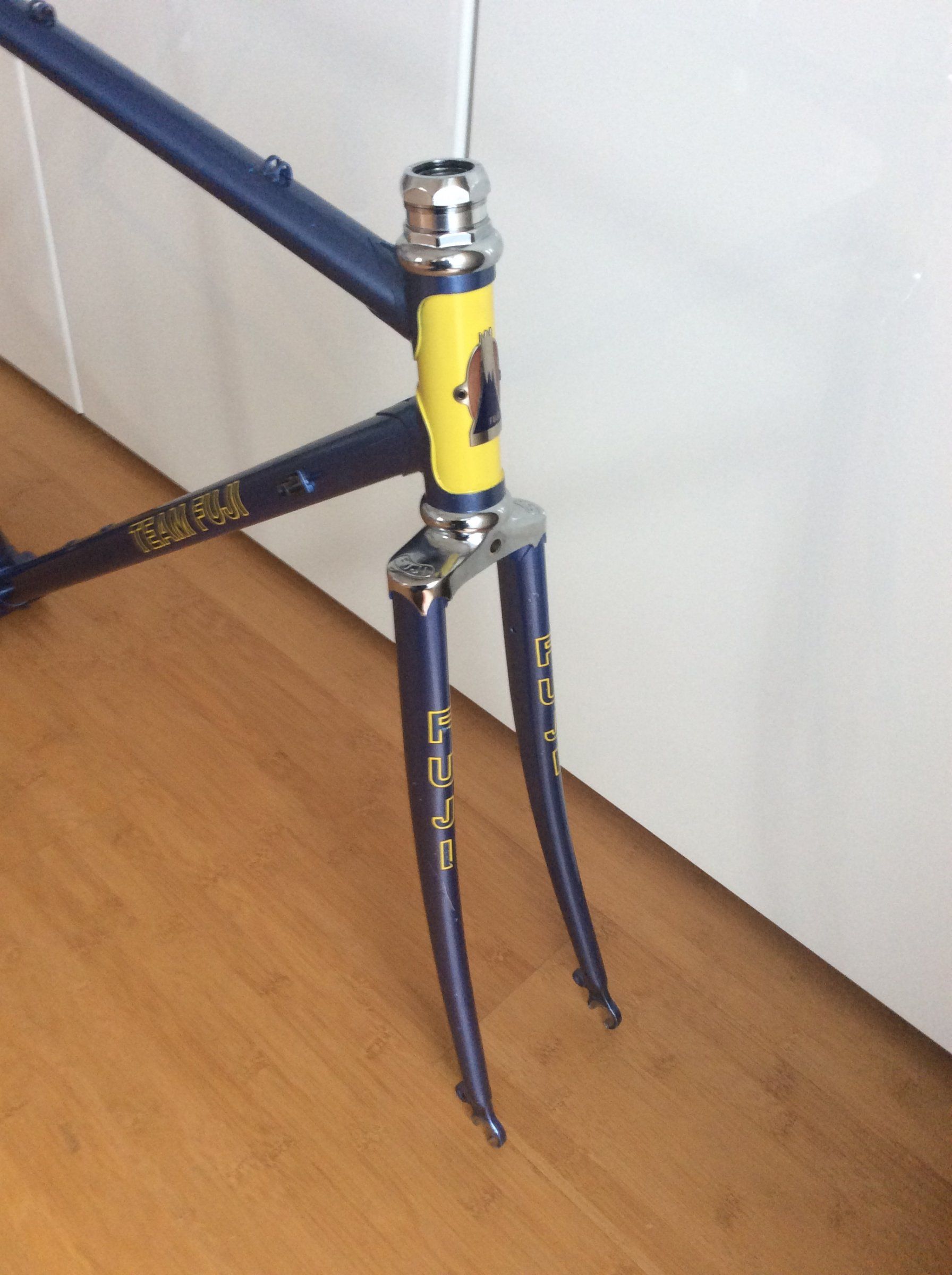

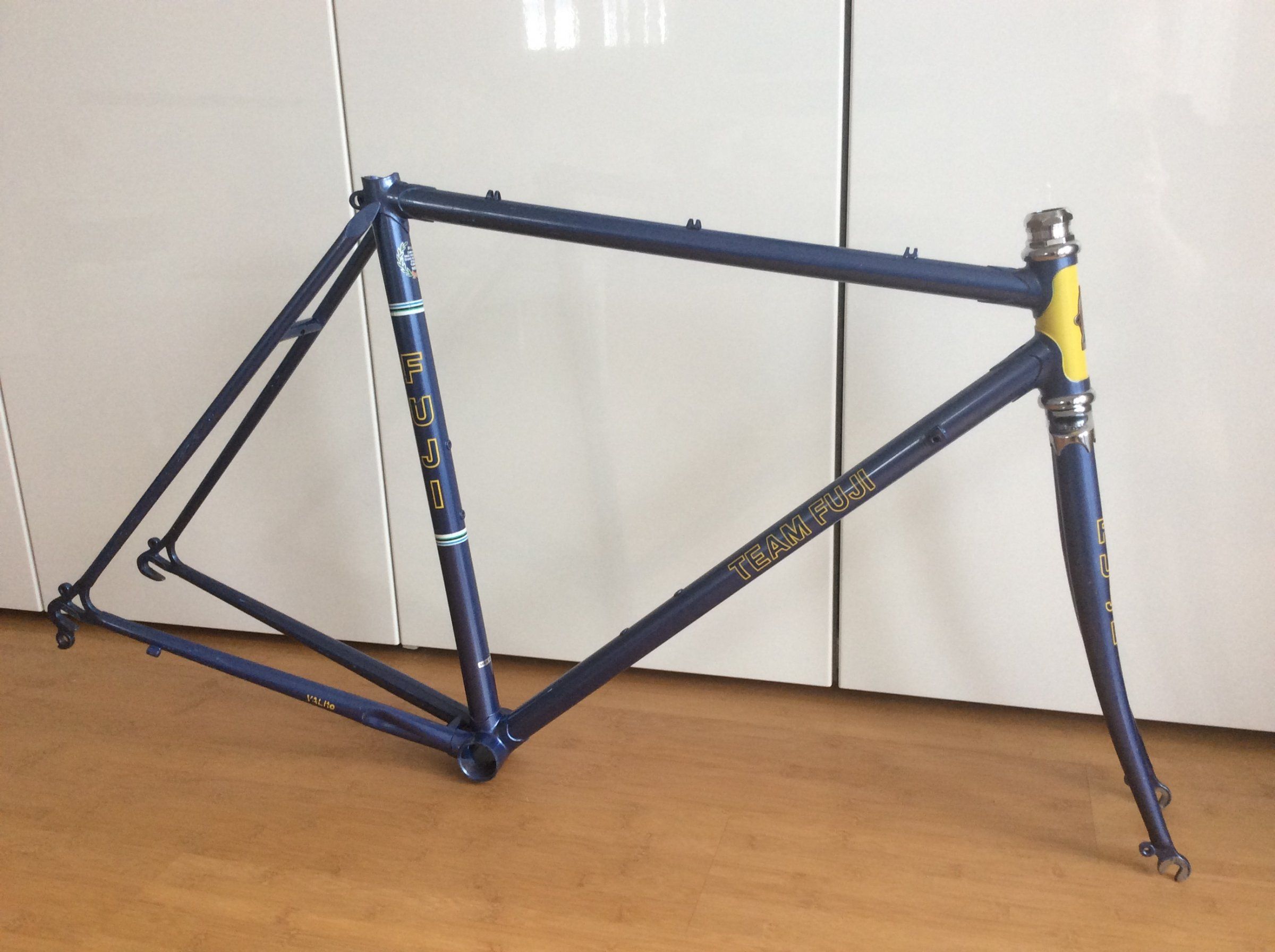

Vor ein paar Wochen habe ich mir mit dem Fuji Team (1984) einen schönen geösten Stahlrahmen geschnappt, der als Basis für den Aufbau eines leichten Reiserennrades dienen soll(te).
Es war ein Spontankauf im Vorbeifahren auf Dienstreise, so dass ich mich auf die üblichen Maße von Sattel- und Oberrohr beschränkt hatte. Dass ein geöster Rahmen den nötigen Platz für Schutzbleche bieten sollte, hatte ich vorausgesetzt. Das war wohl ein Irrtum, zumindest wenn man von einer Reifenbreite >25mm ausgeht, was ich auch auf kleinen Reisen mit Gepäck als Minimum erachte.

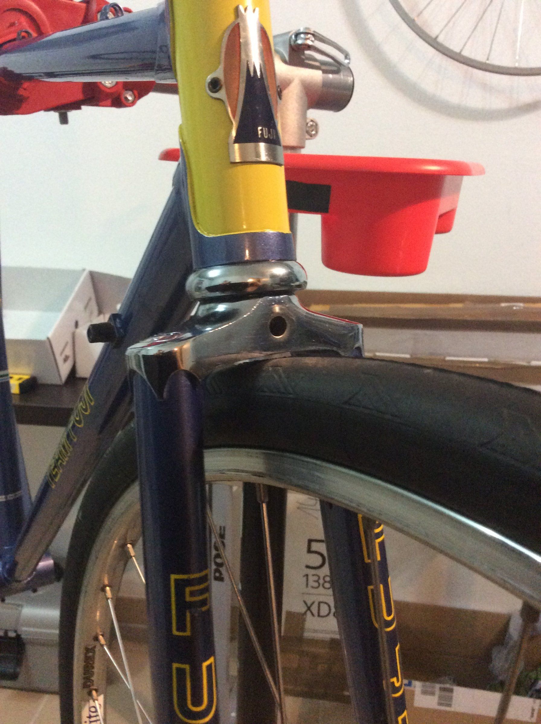

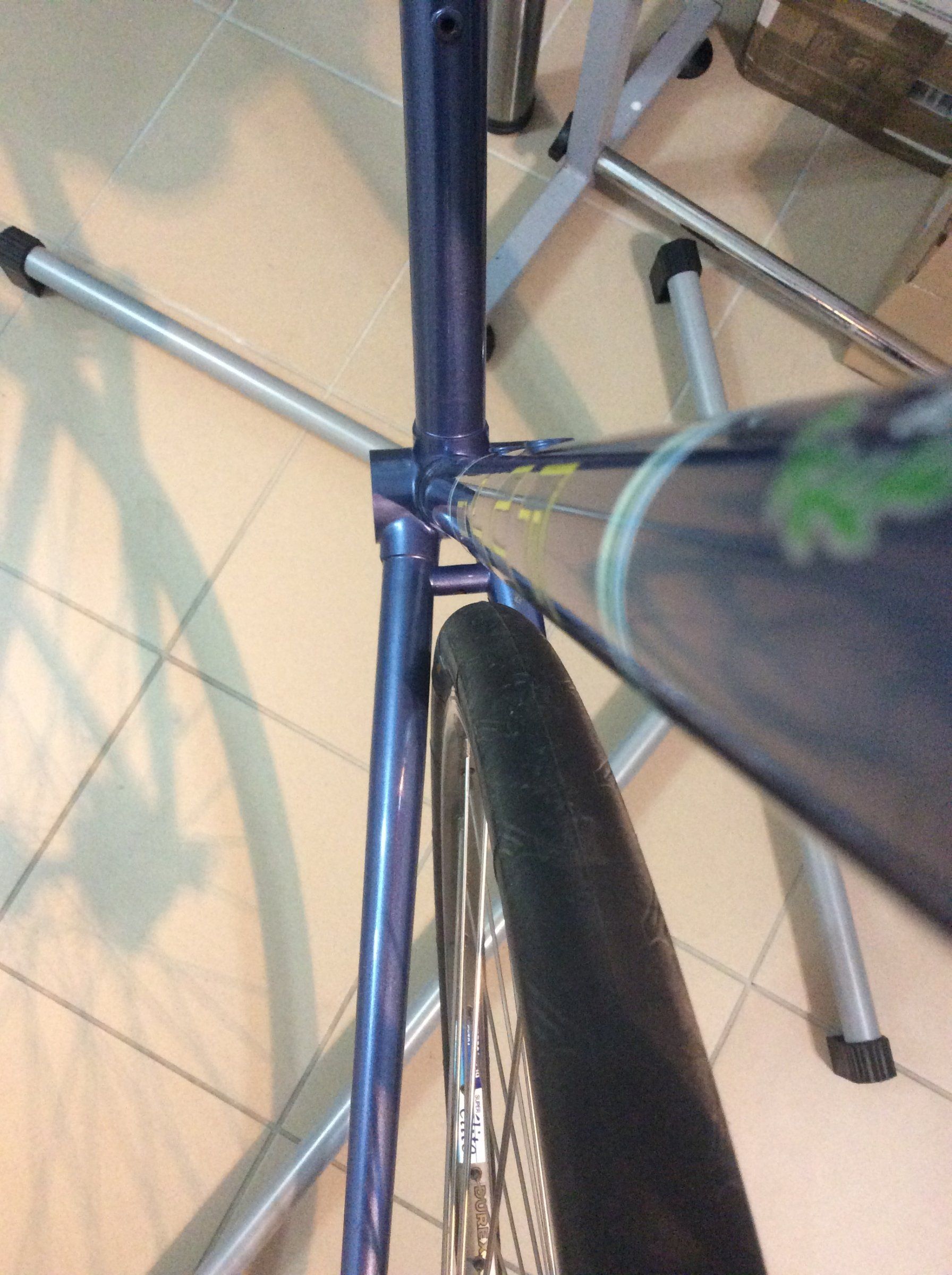

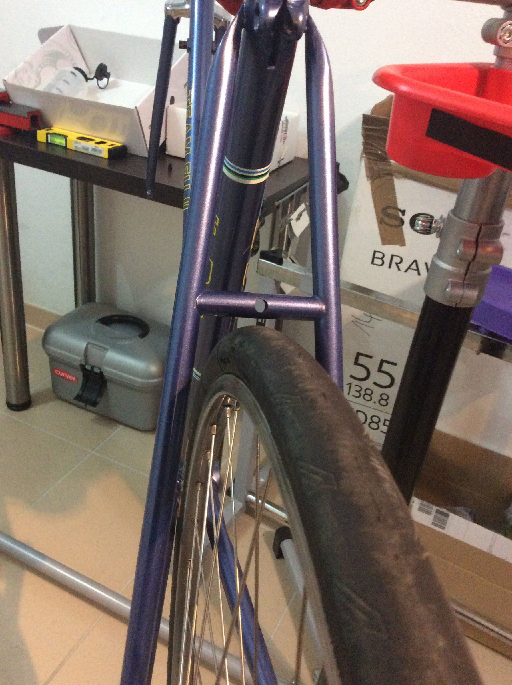

Heute habe ich mir dann endlich einen LRS mit 28er Reifen genommen und mal zum Test gesteckt. Das Ergebnis war eher nicht so schön, das HR ließ sich mit aufgepumpten Reifen nicht mal einbauen. Aber seht selbst:
Vorne ist es fast noch krasser:
Fazit: der Rahmen hat wohl ein sehr kurzes Bremsmaß für 1984 (ca. 40mm). Schön für einen Rennradaufbau, aber nicht das, was ich wollte.
