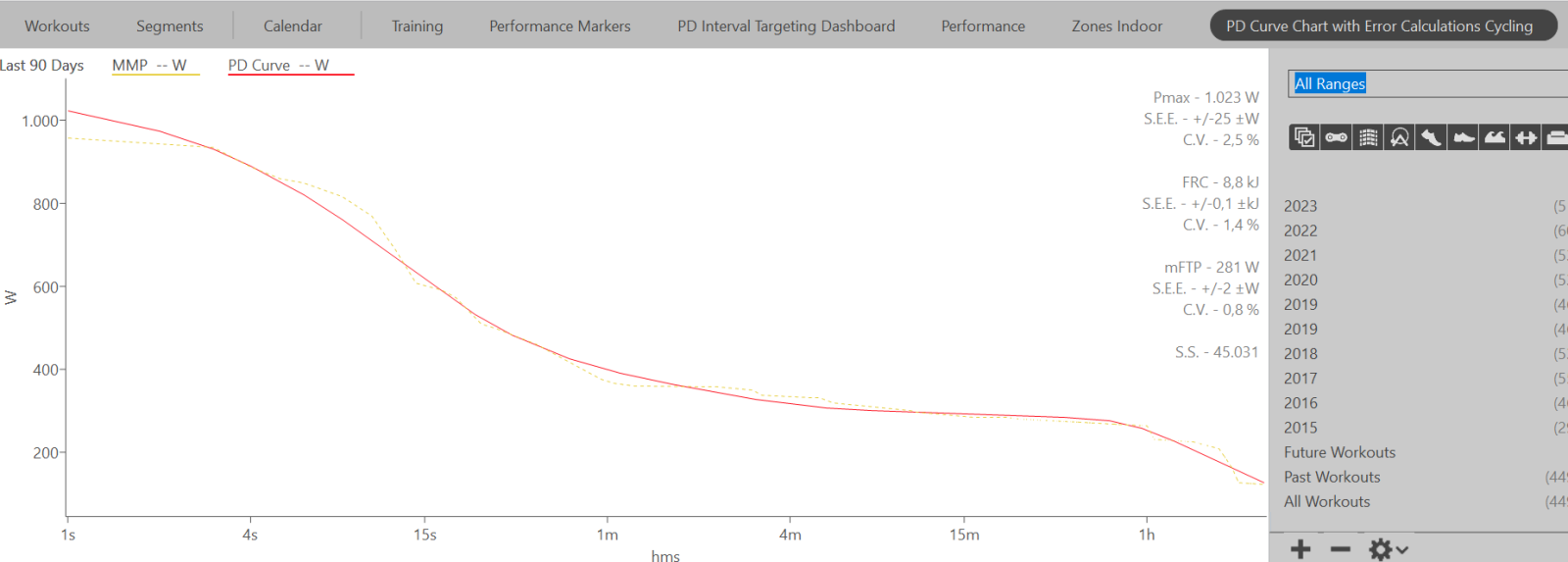

Zu der untereren Grafik von heute. Das sind die 90 Tageswerte in- und outdoor.
Die aktuellen MMP Werte scheinen bei 10 s über der PD Kurve zu liegen weil ich das oft im Training habe. Pmax ist sehr weit in der PD Kurve über den realen MMP Werten.
Ich wollte das heute auf Zwift auch testen habe aber bei allen Sprints unter meinen derzeitigen Bestwerten gelegen. Das liegt zum einen an dem TT vom Freitag, aber es gibt da auch eine generelle Abbautendenz. Muss draußen nochmal testen um zumindest mal über 1000W zu kommen. Drinnen klappt das mit meinem Bikesetup einfach gar nicht.
Der Bereich ab 3 Minuten ist relativ gut abgetestet. Der Bereich ab 20 Minuten ist schon sehr spezifisch für das Indoorfahren ausgetestet. Wenn ich jetzt nochmal nach draußen an den Testberg fahre wird die FTP da im Wiegetritt ziemlich hochgehen.
Aber die mFTP280W im Sitzen Indoor sind real ziemlich nah an der diesjährigen Wettkampfleistung 20-35 Minuten.
Leider war heute bei pmax nix zu holen. Ich werde das aber noch etwas testen, wenn die Straße trocken ist.
zuerst mal pmax, danach 1 Minute und später auch nochmal den Langzeitbereich an einem anderen Tag.

kam aber eine neue Beobachtung dazu das man in WKO5 die mFTP nach unten bringt, wenn man unzureichende Kurzzeittests über 30s bis 1 Min durchführt. Ich fand das isher unlogsch und teste gerne mal nach. Aber die Ursache muss ja mathematisch begründbar sein. Wenn man die Formel kennen würde.
Aber die Begründung kennst Du doch eigentlich, je höher im Verhältnis die Kurzzeitleistungen sind, umso klarer wird, dass es sich um ein Laktatmonster handelt, hohe VLamax.. also ist beim ermitteln der FTP - z.B. aus dem 20-Min-Wert - mal 0,93 statt mal 0,95 zu nehmen.
Die These war: wenn man die Minutenwerte maßgeblich erhöht (weil da nicht richtig ausgetestet wurde, siehe Delle), dann spukt WKO5 niedrigere Werte aus.
Siehe oben.
Trotzdem dreht man sich doch irgendwie im Kreis, man versucht, ein Model zu sehen, bemerkt Ungereimtheiten, und testet mit unglaublich vielen Tests die Programmierfehler und Ungereimtheiten weg.
Bestes Beispiel ist für mich immer noch der Garmin-Test (nein, nicht die Bugs!), dass er selbst bei einem einstündigen Zeitfahren mit konstant 300 Watt, davon die besten 20 Minuten nimmt, und diese mal 0,95 nimmt. Nach einer Stunde 300 Watt kriegt man also gesagt, neue FTP erkannt, 285 Watt. Mehrfach so gehabt. Strava wiederum sagt mir nach meiner letzten 20-Minuten-Bestleistung, die FTP wäre nur 2 Watt geringer als diese.
Man ärgert sich bei sowas, auch bei den Kurven, mit Programmierfehlern der indischen Programmierer rum, die vorher noch eine Warenwirtschaft für McDonalds programmiert haben. Für sich selbst testen ist ja okay, aber dieser Zwang, von der Mathematik zu erwarten, dass sie einen vernünftig beschreibt: Kann man vergessen, merkt man hier doch, wie man alles "Korrektur-testen" muss.
Ich kann Deine Beispiele verstehen. Wenn WKO tatsächlich bei besseren 1 Minuten oder pmax Werten eine niedrigere m-FTP ausgibt, dann ist das ja vielleicht nicht verkehrt. Ich hatte das noch nicht und bin auch meistens kein Laktatmonster. Dann hat WKO ja echt schlau programmiert. Ich probiere es trotzdem mal aus.
Es gibt da nämlich andere Aussagen der Autoren. Sie bestimmen die m-FTP am Deflektion Point und nicht an der 20 Minuten Marke. (das ist wirklich ein Unterschied, den Du auch mal akzeptieren solltest bei WKO). Man testet deshal auch nicht die 20 Minuten sondern etwas längere Zeiträume.
Bei den Tests danach, die man aufgrund der Auffälligkeiten der PD Kurve machen sollte, werden drei Bereiche besonders betrachtet und diese soll man dann auch nachtesten.
Dafür gibt es auch einen Chart mit Fehlerberechnung (wieder Kurz (Pmax), Mittel (1 Min), und Langzeit.
Ich kann da sogar sehen wie die Fehler sind.
Das Programm ermöglicht dir also, deine PD Kurve zu bewerten, nachzutesten und daraus sinnvolle Bewertungen und Ideen abzuleiten. Es ist nur sehr komplex und auch die Möglichkeit verschiedene Zeiträume und Indoor/Outdoor oder kombiniert abzufragen sind nicht so schnell zu durchschauen oder man macht da mal Fehler.

Hier der Fehlerchart. Findest ihn unter Power Duration Model Cycling. Abfrage über 90 Tage.
Deine TTE würde mich auch mal interessieren.

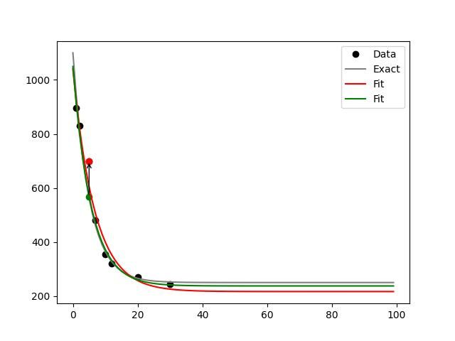

Fahr einen richtigen Test und halte dich zur Vergleichbarkeit immer an dieselbe Variante.
Das liegt daran, dass eine nichtlineare Funktion an die Datenpunkte gefittet wird. Das passiert bereits bei simplen Modellen wie dem 3 Parameter Modell - bei den komplexeren Modellen wie extended CP oder WKO wird es noch schlimmer. Dazu muss man die explizite Fitfunktion von WKO gar nicht kennen.
Man kann das Phänomen leicht selbst z.B. in Numpy nachvollziehen. Für das Bild habe ich im 3 Parameter Modell nur den 5 Minuten Wert erhöht (grüner zu roter Punkt). Der resultierende Fit (rot) hat eine geringere CP als der Fit mit den ursprünglichen Daten (grün).
Was man an dem Bild auch sehr gut sieht, ist dass die Werte am Anfang der Kurve viel wichtiger sind als die Werte im Bereich von 20+ Minuten. Ich habe hier absichtlich die Abklingzeit tau unrealistisch gewählt, sonst wäre das noch viel extremer. In der Realität reagiert der Modellfit extrem sensitiv auf Änderungen im Bereich von 0-10 Minuten.
Tl;dr: Gute Tests im Bereich <15 Minuten bedingen eine gute CP Modellierung. Tests von 15+ Minuten kann man sich sparen,
