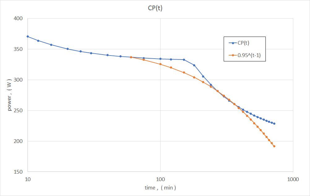

... wobei der Teufel im Detail steckt, was der angehängte grafische Vergleich der Rechnungen glaube ich ganz gut illustriert. Das Ergebnis des metabolischen Modells entspricht bei ungleichmäßiger Belastung recht ordentlich der erzielbaren NP. Bei ganz langen Zeiten oder bei sehr geringer KH-Zufuhr ist die metabolische Rechnung in jedem Fall die exaktere.

Wer partout von FTP, Monod-Scherrer oder sonstigen Modellen längere Zeiträume extrapolieren will, der kann die alte Fausregel CP(t) = CP60* 0,95^(Stundenzahl - 1) bemühen.
Besser noch Monod-Scherrer so erweitern, dass die aeroben Stoffwechselkomponenten mit Speicher- und Nahrungs-Kohlehydraten sowie die Fettflussrate Eingang finden.
Monod-Scherrer geht nicht von metabolischer Erschöpfung aus und lautet daher für 2 min < t << 120 min bekanntlich:
CP(t) = CP + W' / t
Für bis zu 3 oder 4 Stunden kann man sich ganz gut mit der Faustregel oben behelfen, bei Zeiten um 5 Stunden und darüber dominieren dann die Fettflussrate zzgl. der KH-Aufnahme (sofern eine solche geschieht) und man sollte den Grundumsatz nicht mehr komplett ignorieren, wenn man aus dem Gesamtumsatz den Anteil des Leistungsumsatzes extrahieren will.
Ein Monod-Scherrer-Mi67 mit der oben erwähnten Erweiterung wäre entsprechend:
CP(t) = P(NahrungsKH) + P(Fettflussrate) + ( W(aerob) + W(anaerob) - W(Grundumsatz) ) / t
mit:
P(Nahrungs-KH) = KH-Menge in Gramm pro Sekunde * Brennwert in J/Gramm * Wirkungsgrad
bzw.:
P(Nahrungs-KH) = KH-Menge in Gramm pro Sekunde * 16.000 J/Gramm * 0,21
P(Fettflussrate) = Fettsäureoxidation in Gramm pro Sekunde * Brennwert in J/Gramm * Wirkungsgrad
bzw:
P(Fettflussrate) = Fettsäureoxidation in Gramm pro Sekunde * 36.000 J/Gramm * 0,21
W(aerob) = Glycogenspeicher in Gramm * Brennwert in J/g * Wirkungsgrad
bzw:
W(aerob) = (350 bis 500 Gramm) * 16.000 J/Gramm * 0,21 = 1.232 bis 1760 kJ oder 342 bis 489 Wh
W(anaerob) ist die bekannte W' von Monod-Scherrer
W(Grundumsatz) kann man als 4 kJ * Körpergewicht abschätzen und Brennwerttechnisch zur Hälfte dem Fettstoffwechsel und dem KH-Stoffwechsel anlasten, also bei 75 kg Körpergewicht 9,4 g/h KH und 4,2 g/h Fettsäuren.
Als Limiter für die Maximalleistung müssen noch die neuromuskuläre Obergrenze als Kappung hinein; als Limiter für die Bereitstellung der aroben Kapazität (also der aus Glycogenspeichern erzielbaren Leistung) eine aerobe Obergrenze, die man gem. Monod-Scherrer auch als CP bezeichnen würde.
Nach bissl Excel kommt dann so etwas als CP(t) für 10 Sekunden bis 12 Stunden heraus:

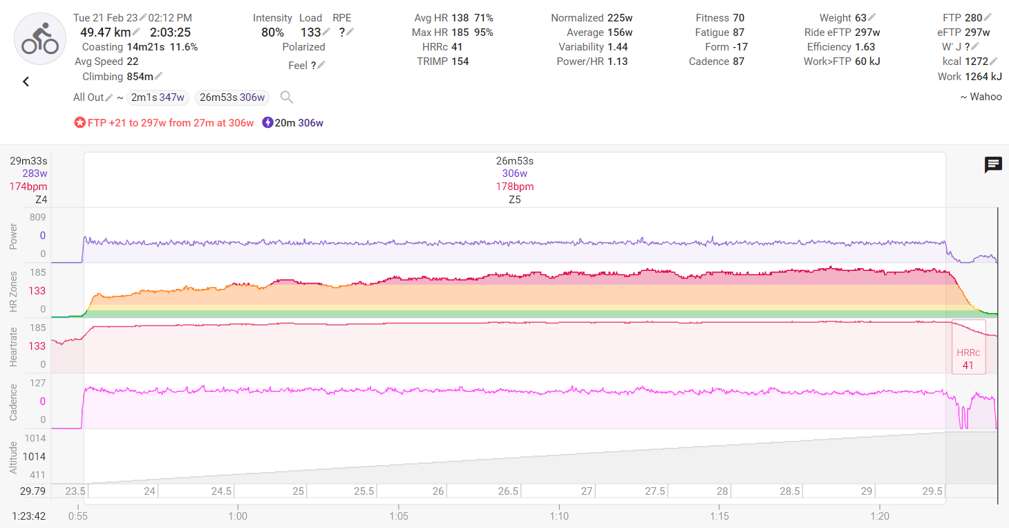

Konnte nach langer Zeit auf der Rolle endlich mal wieder draußen fahren. Mein ehemaliger Hausberg eignet sich bestens für 20-30m All Outs. Auf dem Wahoo Kickr hab ich ein MTB ohne PM und draußen ein Rennrad mit einseitigem PM von Stages. Somit wusste ich lange nicht wie sich das bisherige Wintertraining draußen bemerkbar machen wird.
Hat sau viel Spaß gemacht endlich mal wieder auf der Straße zu fahren, und das auch noch bei bestem Wetter.
Hab kein FTP test im klassischen Sinn gemacht (5m + 20m), sondern nur beim Aufwärmen 2min im VO2max Bereich. Dann den Berg (6km, 600hm) so schnell wie möglich hoch. Mit knapp 27m bei 306w fast 3m schneller gewesen als letztes Mal im Sommer 22. Intervals.icu errechnet daraus ne FTP von 297w.

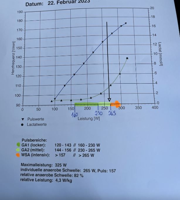

Ich habe heute bei Intro aus Wolfsburg einen Rampentest auf dem Cyclus2 gemacht. Jede Minute um 10W gesteigert und bei 100W angefangen.

Haben die was zu den abgeleiteten Trainingsbereichen gesagt?
Bei ner 265w Schwelle hört sich für mich die Obergrenze des GA1 Bereichs bei 230w sehr intensiv an. Sind ja 87% der der Schwellenleistung.
Ab ca. 210w scheint das Laktat deutlich anzusteigen?
Ich trainiere momentan GA1 bei 190W und soll ich auch so weiter machen.

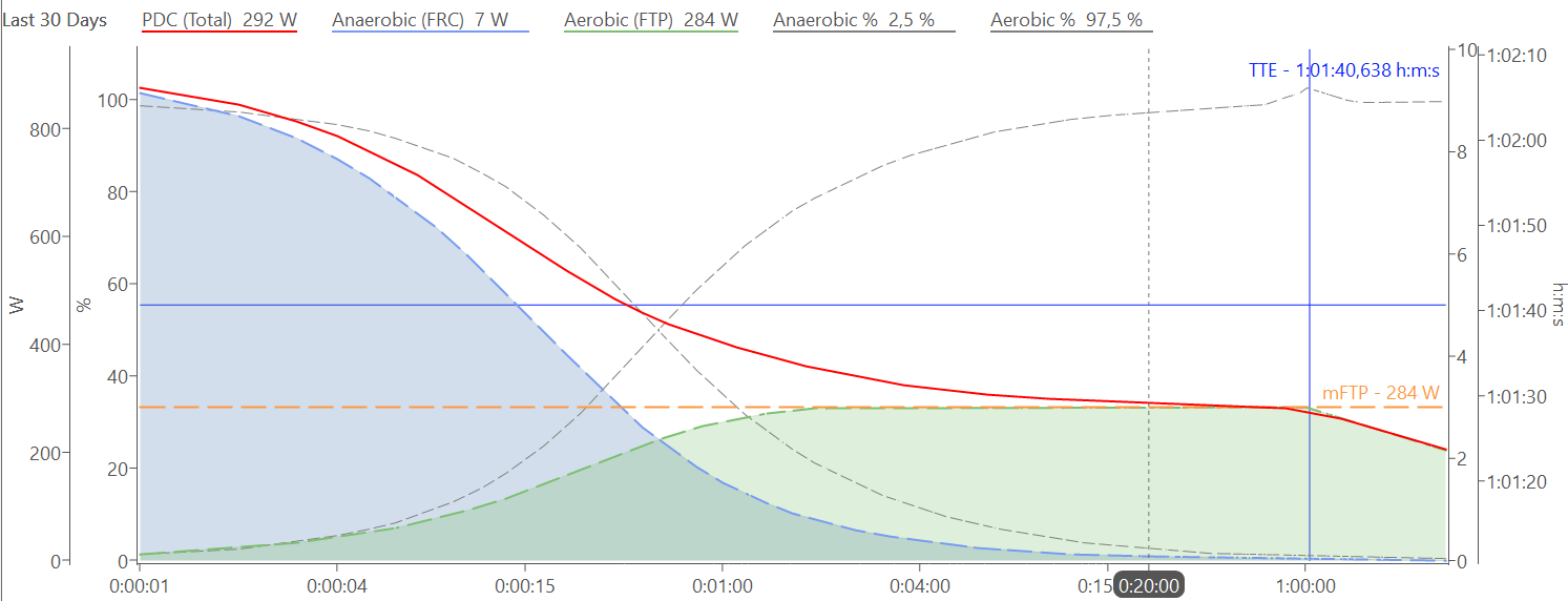

Meine FTP erscheint momentan sehr gut ausgetestet. Habe da eine TTE mit der ich nun gut L3 Intervalle in der Dauer bemessen kann. Zu der FTP. DIe wurde durch sehr viele Wettkämpfe in den letzten 3 Wochen massiv mit Daten gefüttert. Wir sind sehr viele Rennen mut kurzen maximalen Belastungen um die 1-5 Minuten gefahren. Dann Rennen wie Achterbhan in Innsbruck mit 21 Minuten Allout. Daneben aber auch Stundenwettkämpfe am Berg und Ven Top mit 90 Minuten allout am Berg. Interessanterweise zeigt die WKO Kurve schon bei 20 Minuten eine nahezu vollständige aerobe Energiebereitstellung. Würde jetzt im Frühjahr versuchen die FTP weiter zu steigern ohne diese extremen Wettkämpfe. Also langsam erholen, viel Ausdauertraining und dann mal FTP Tests draußen fahren. Aber ich habe ja Zeit bis zur nächsten Saison auf Zwift.
