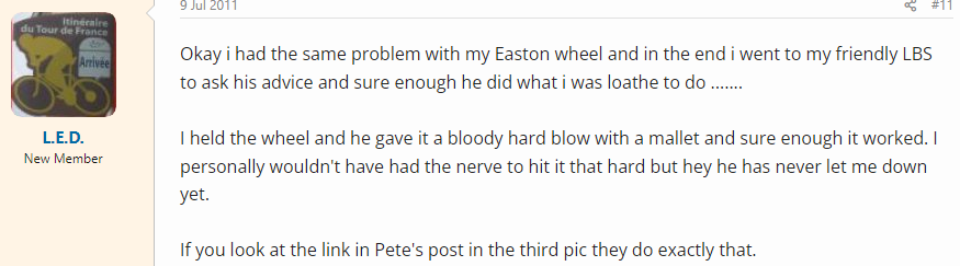

Hab Ich gesehen nur traue Ich mir den kräftigen Schlag auch nicht zu, so müsste Ich das von ner Werkstatt machen lassen, wenn das Risiko dass da was anderes kaputt geht zu hoch ist

Nun ja. Wenn Du in der Werkstatt sagst, dass Deines Wissen draufgeschlagen werden muss und sie draufschlagen sollen, werden sie sicher nicht bereit sein dafür zu haften, wenn durch den beauftragten Schlag etwas kaputtgeht.Hab Ich gesehen nur traue Ich mir den kräftigen Schlag auch nicht zu, so müsste Ich das von ner Werkstatt machen lassen, wenn das Risiko dass da was anderes kaputt geht zu hoch ist

Wer sagt, dass er beauftragt sein muss? Vielleicht würden sie es eventuell rausschlagen müssen, obwohl es vielleicht eine andere und sichere Methode gibt, wer weiß? Aber ich könnte es mir durchaus vorstellen, dass sie mir stattdessen die ganze Nabe umspeichen, was ein "bisschen" mehr kostetNun ja. Wenn Du in der Werkstatt sagst, dass Deines Wissen draufgeschlagen werden muss und sie draufschlagen sollen, werden sie sicher nicht bereit sein dafür zu haften, wenn durch den beauftragten Schlag etwas kaputtgeht.
