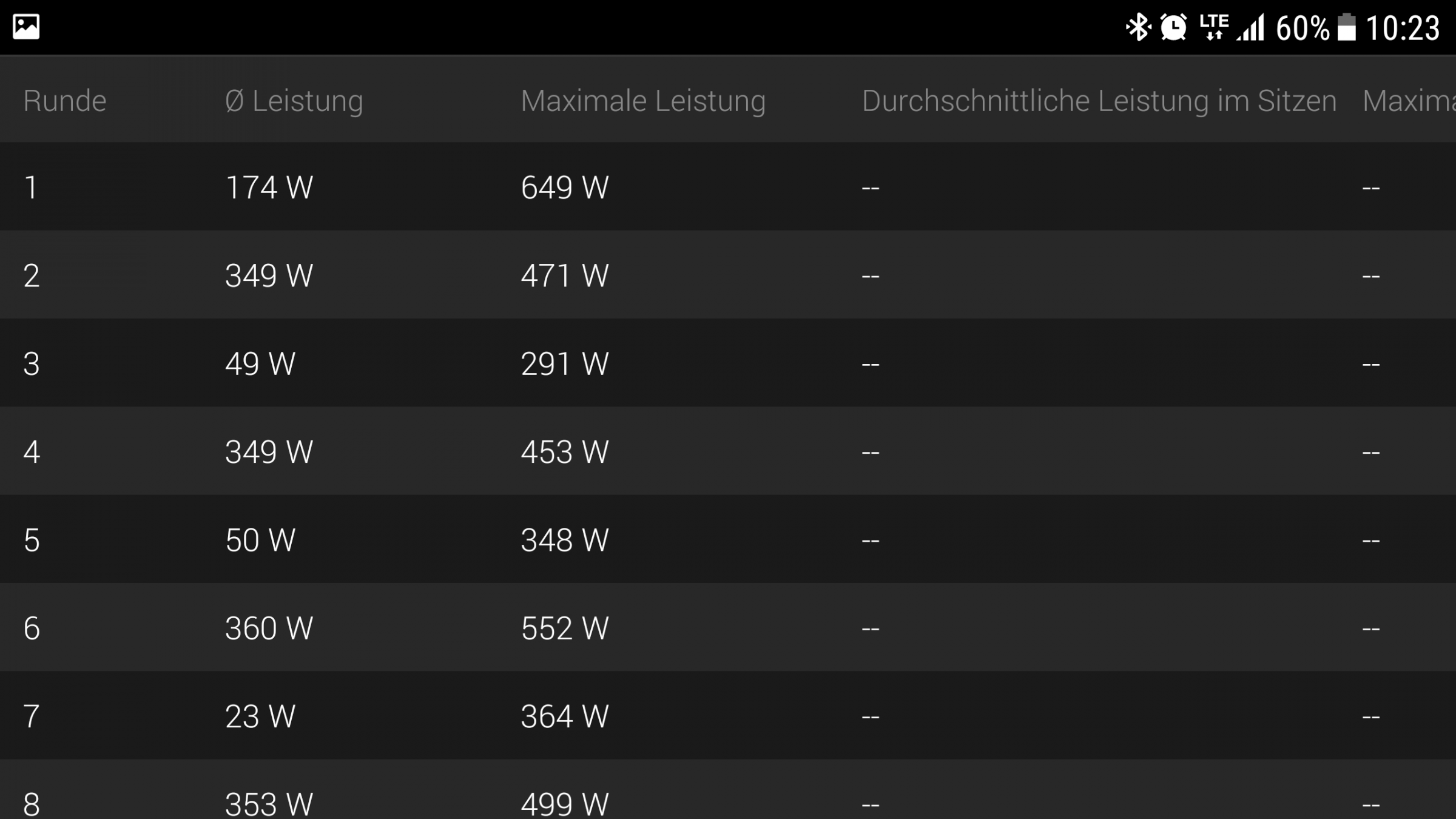

Mir ist es kürzlich passiert, dass die NP unter der AP lag. Das hab ich so vorher nur mal bei Nino Schurter gesehen. Seitdem hab ich wieder Hoffnung;)

Das liegt daran, dass die Runden zu kurz sind. Bei der NP-Berechnung werden wie erwähnt je Sekunde gleitende 30sec. Durchschnitte gebildet: Für die NP-Werte, die für Sekunde 1 bis 29 des Intervalls ermittelt werden, werden jeweils Zeitabschnitte vor dem Intervall berücksichtigt, beim NP-Wert für die 1 sec. des Intervalls liegen 29 berücksichtigte Sekunden vor dem Intervall, beim NP-Wert für die 2 sec. des Intervalls liegen 28 berücksichtigte Sekunden vor dem Intervall usw. Die Berücksichtigung der Zeitdauern vor dem Intervall zieht natürlich die NP die für das Intervall nach unten. Wenn das Intervall kurz genug ist, entsteht dann das was man bei Dir bei Intervall 2 sieht.
Man sollte daher aber auch aus grundsätzlichen Erwägungen die NP nicht zur Berurteilung kurzer Zeitdauern heranziehen. Sinnvolle Aussagen liefert sie nur bei Zeitdauern von Richtung 1h und darüber hinaus.

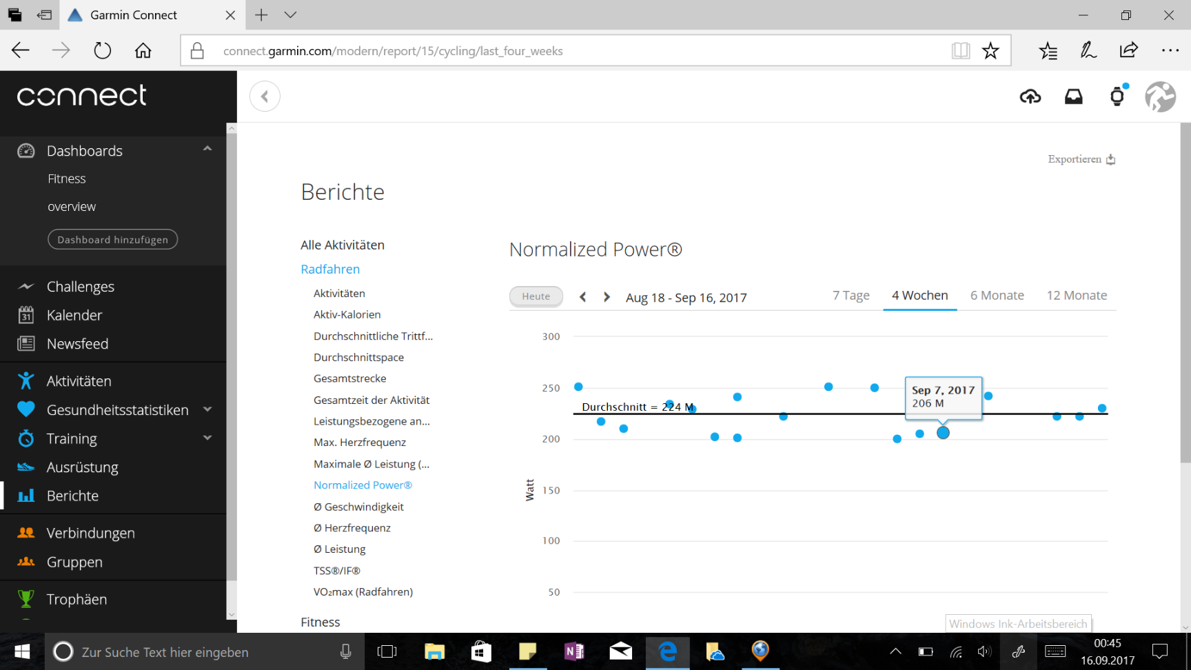

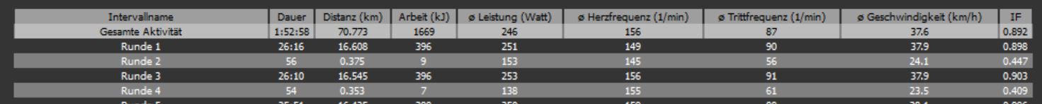

Hier mal ein GC Beispiel. Mich interessiert im Moment für lange Zeitfahren nur die Durchschnittliche Rundenleistung für lange Intervalle.
Überpacen vermeide ich durch die Angaben: 3s Leistung und die aktuelle HF (während des Fahrens).
Und ich schaue auf die TF (nicht unter 80 und meistens um die 90-95 TF). Damit kann man gleichmässige Runden fahren und das auch in sehr welligem Terrain. Wenn man an der NP interessiert ist kann man hier auch eine Variable NP-Runde aufnehmen. Interessiert mich aber nicht weil ich eh sehr gleichmässig fahre wenn ich es will.
