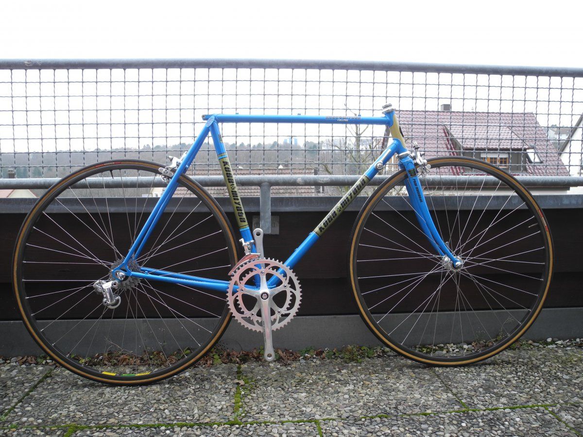

es ging heute etwas weiter. Nachdem ich mit großer enttäuschung feststellen musste, dass meine Gabel einen 26,4 und nicht 27,0 Gabelkonus benötigt, habe ich nun wieder den DA verbaut. Mir gefällt es schon ganz gut. JEtzt fehlt mir noch eine passende Sattelstütze in 26,8 und eigentlich würde ich gerne einen Sakae SL Vorbau verbauen. Habe ich aber leider beides noch nicht..
Anhang anzeigen 316016 Anhang anzeigen 316017 Anhang anzeigen 316018 Anhang anzeigen 316019 Anhang anzeigen 316020 Anhang anzeigen 316021
Ist natürlich alles noch nicht eingestellt oder festgezogen. Das kommt dann wenn ich die restlichen fehlenden Teile beisammen habe.

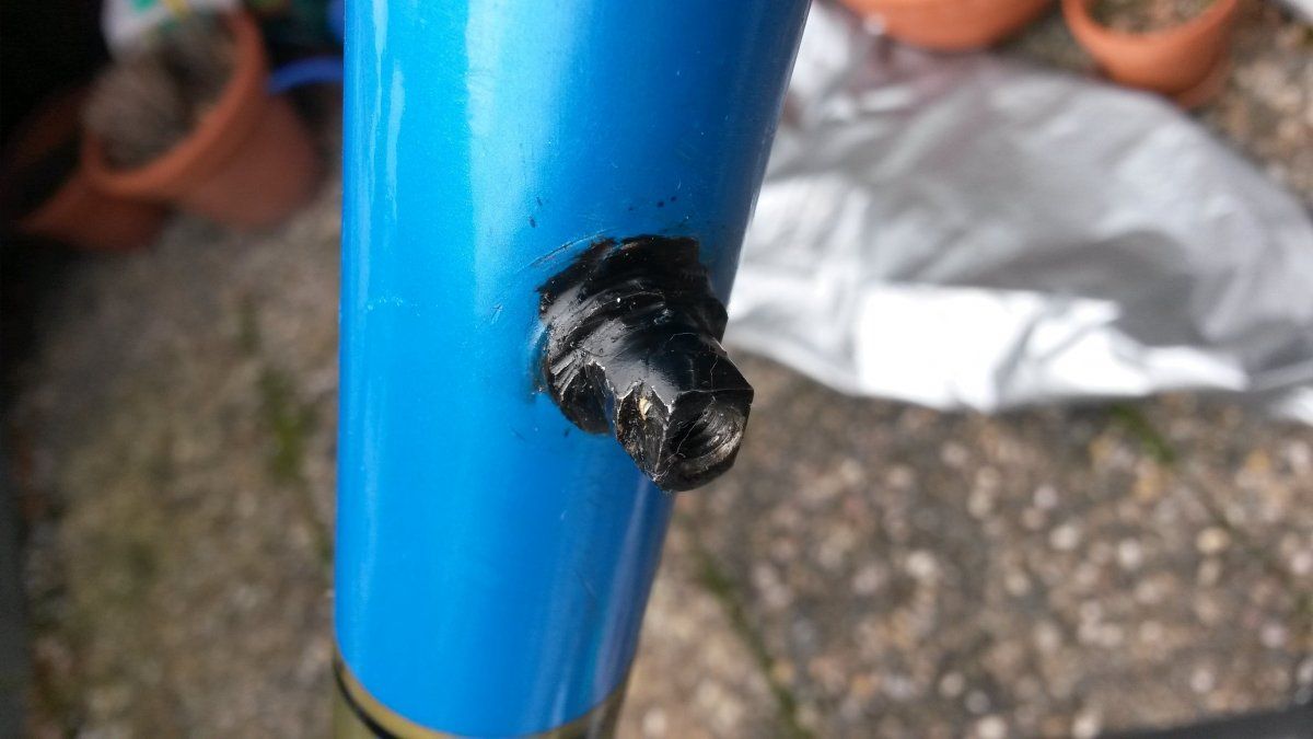

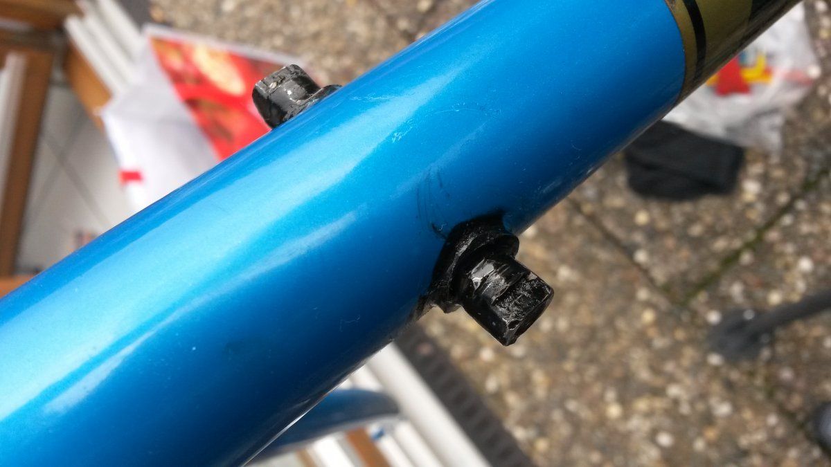

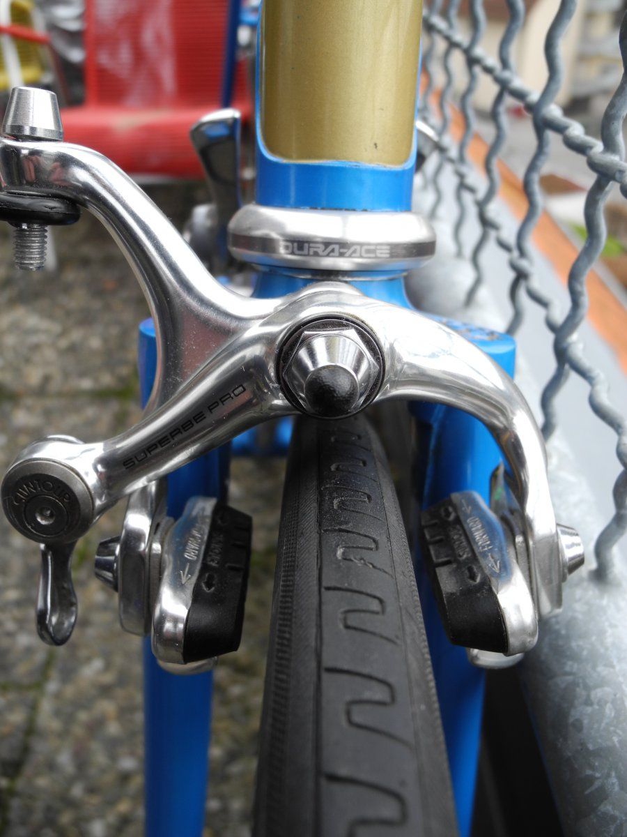

Wie hat das denn mit den Schalthebeln geklappt? Einfach draufstecken ung gut is? Magst du nochmal ein Bild von den Sockeln machen?
Die hat jemand vor mir schon hart bearbeitet. Für mich sieht das nicht so schön gemacht aus. Es passen aber sowohl die DA 7400 Hebel drauf, als auch die SSP. Im verbauten Zustand sieht man das nicht.
Die hat jemand vor mir schon hart bearbeitet. Für mich sieht das nicht so schön gemacht aus. Es passen aber sowohl die DA 7400 Hebel drauf, als auch die SSP. Im verbauten Zustand sieht man das nicht.Anhang anzeigen 316030 Anhang anzeigen 316032
Ach so, verstehe, da hat schon jemand diese Nase weggfeilt. Ja, schön ist tatsächlich anders, aber wenn's passt und hält, ist ja alles ok. Und immerhin kannst du so die wunderschöne SSP komplett verbauen, die man an dem Rahmen auch nicht alle Tage sieht.
Bis auf Steuersatz (Dura Ace), Innenlager (Campagnolo Centaur) und vermutlich Sattelstütze wird die SSP schier komplett verbaut :-)

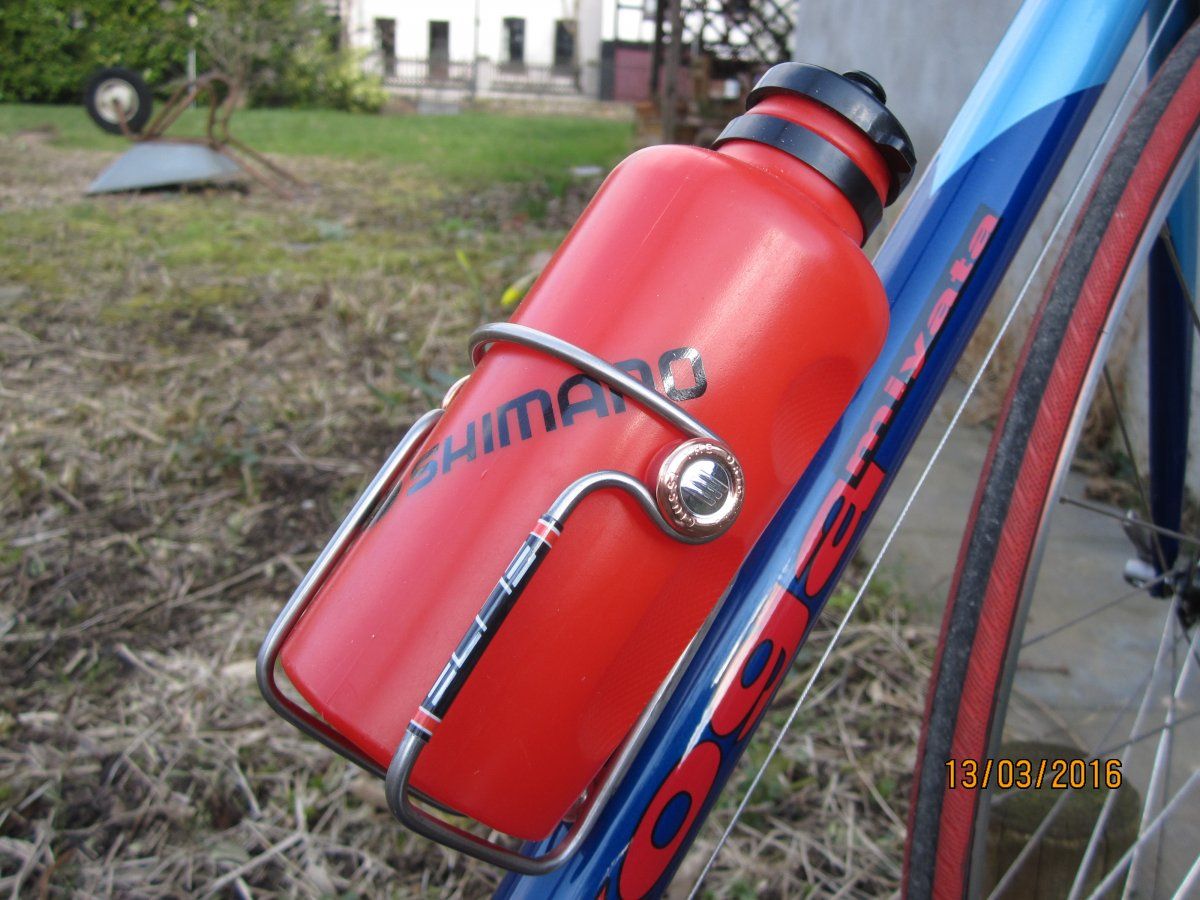

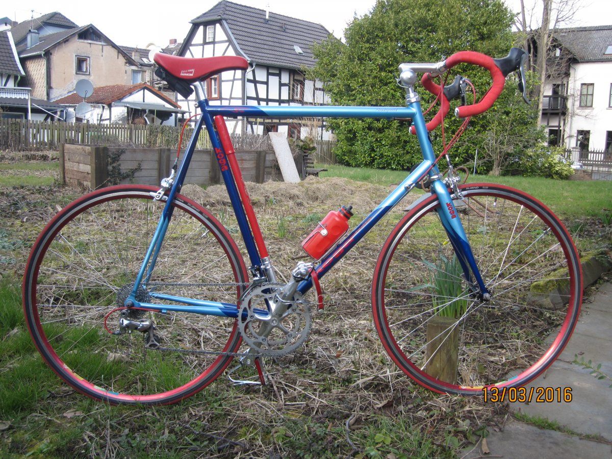

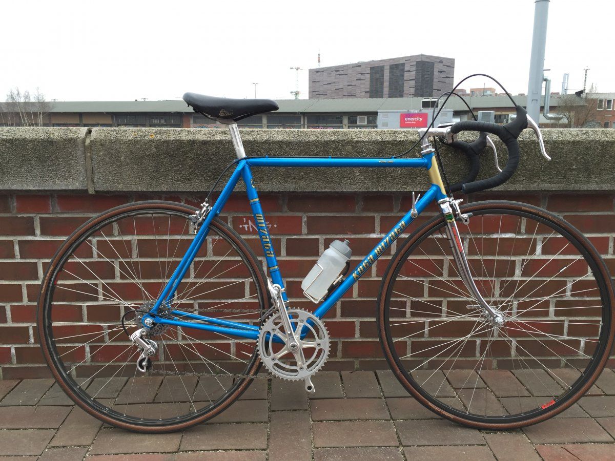

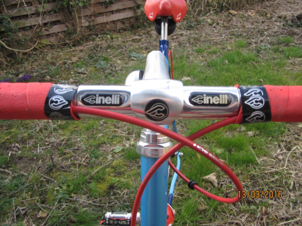

Anbei mein Koga Roadspeed Aufbau von 2000. Es handelt sich um einen der letzten Koga Stahlrahmen (muffenlos)
Rahmen wurde NOS gekauft und mit Ultegra Teilen sowie 105er Naben (hab sonst nichts passendes in Schwarz
gefunden...) aufgebaut. Vorbau 1R Cinelli (ein wenig zu alt für das Rad aber mir gefällts trotzdem...), Lenker ebenfalls
Cinelli. Felgen Rigida DP18. Flaha Elite, Sattel Huracan, Pumpe Silca
Original gabs das Rad im 2000er Koga Katalog mit einer Shimano RSX Ausstattung, der Originalaufbau hat mir jedoch
überhaupt nicht gefallen...
Weshalb hast du denn die Züge so gekreuzt verlegt , lass doch die Züge auf der Seite wo sie ankommen , das kreuzen über dem Vorbau ist doch völlig sinnfrei .
Mir gefallen ungekreuzte Züge nicht so sehr. Da liegen sie ganz frei und werden durch nichts gestützt. So konnte ich sie schön mit Hanfkordel zusammentüddeln.
Anhang anzeigen 316108 Anhang anzeigen 316115 Anhang anzeigen 316117 Anhang anzeigen 316118
Warum mussten die Naben schwarz sein? Die passen doch zu sonst nix am Rad.

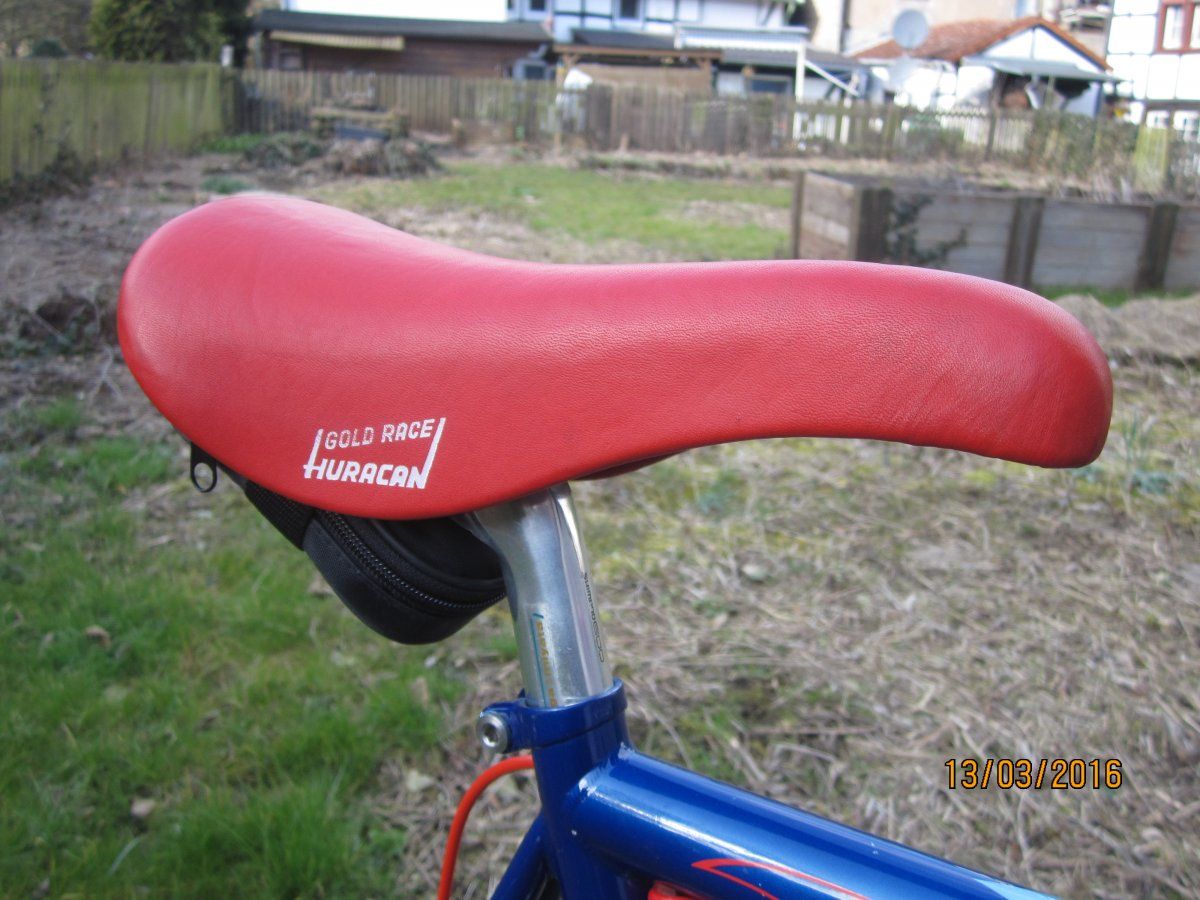

Wobei es mir recht gut gefällt, bis auf den zu weit reingeschobenen Sattel.
Ich suchte halt noch ein paar schwarze Akzente passend zu Reifenflanken, Flaschenverschluss Hoods , Pedalen und Umwerfer...
Da kamen mir die Naben gerade recht zudem ich sie günstig bekommen habe
Der Rahmen ist ein 66er (eigentlich fahre ich 63-max 65 er Rahmen), Stütze kann sicher noch einen knappen
Zentimeter raus, dann ist aber Schluss mit lustige bei meiner Grösse:)
Hier das Bild vom Original aus dem 2000er Katalog, vielleicht versuch ichs noch mit schwarzen Kettenblättern...
Ich verstehe nicht, wie man nur auf die Idee kommen kann,
den Schaltsockel derart aufwändig und wenig professionell zu bearbeiten:
Die Nase am Sockel des Fullpro von @oppi_oppi wurde offensichtlich befeilt, um andere Schalthebel montieren zu können. Dadurch wurde nun leider die Unterverchromung entfernt und dann mit irgendeiner korrosionshemmdenden Pampe großflächig nachgearbeitet.
Viel einfacher wäre es gewesen, die Schalthebel bzw. deren Adapter zu bearbeiten.
Diese Vorgehensweise hat immer den Vorteil, daß der Rahmen in seiner Substanz
unangetastet bleibt; außerdem hat der Monteur einen zweiten Versuch, falls etwas
schiefgeht. Bitte möglichst nicht nachmachen ! Das einzig Empfehlenswerte ist,
das M4,5 Gewinde am Schaltsockel auf M5 umzuschneiden.
Die Schaltsockel am Rahmen irgendwie zu bearbeiten ist ansonsten nie eine
wirklich gute Idee.
