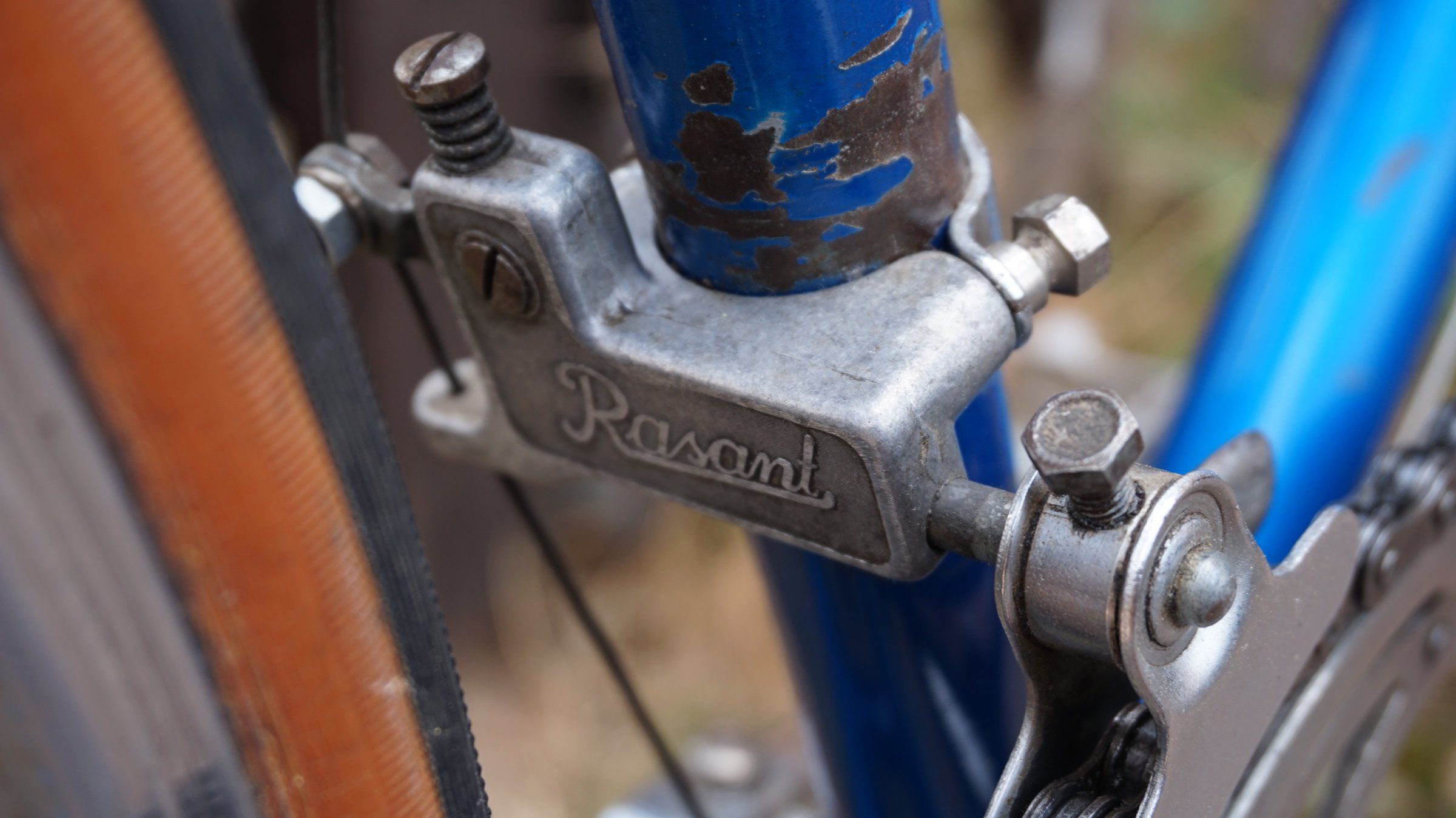

Ich will das Favorit-Rennrad meines Vaters wieder auf Vordermann bringen. Das Rad ist aus den 50er Jahren und es wurden im Laufe der Zeit zahlreiche Teile ausgetauscht.

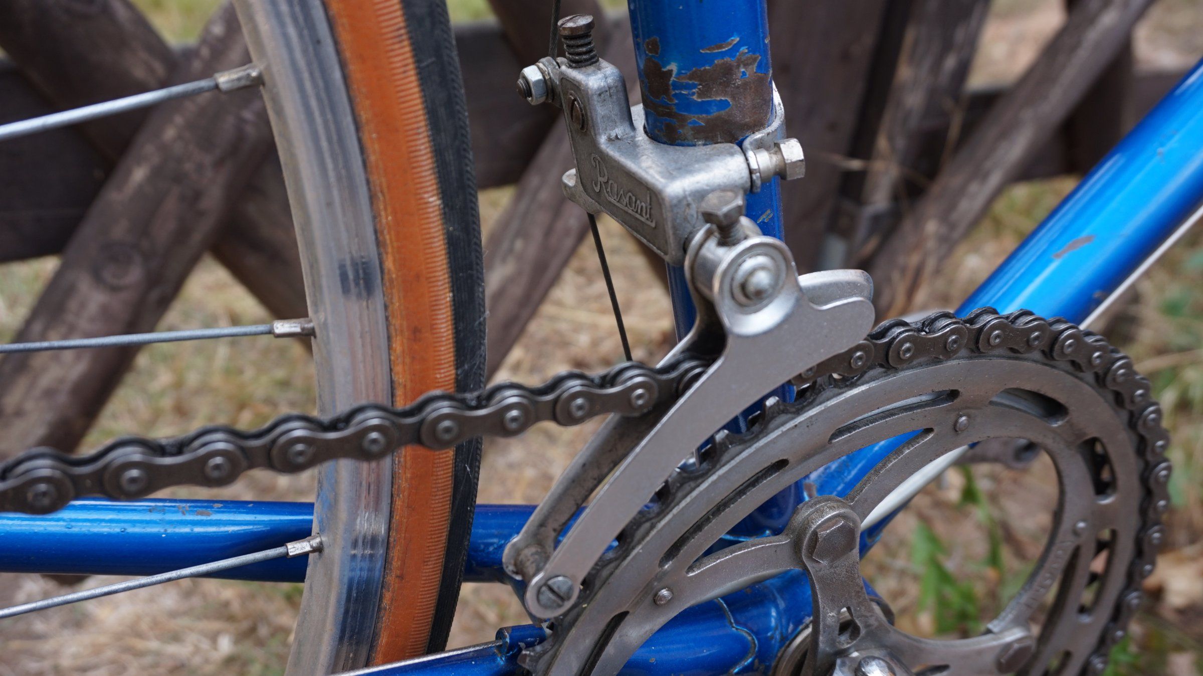

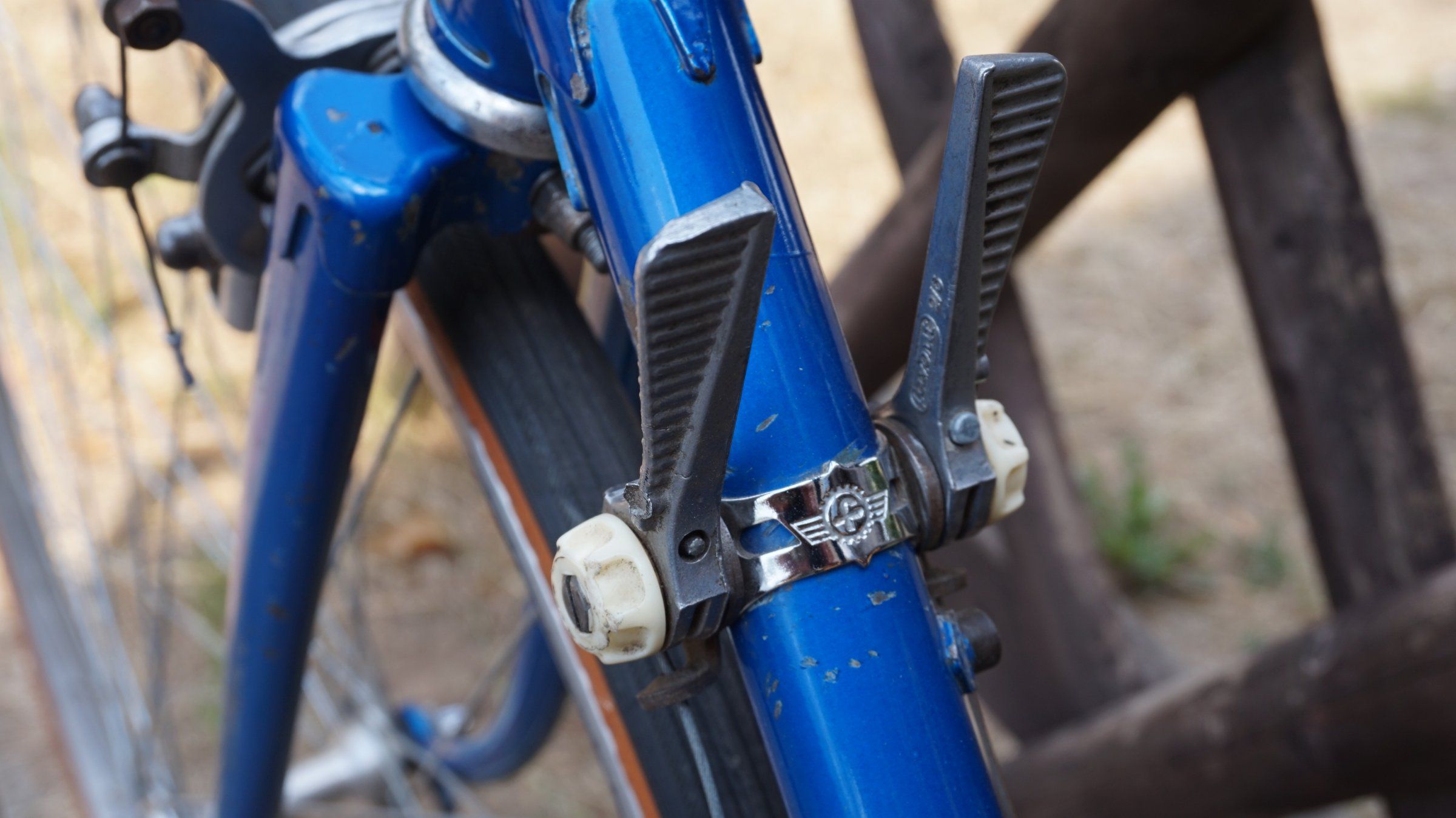

Ich hatte mich gewundert, dass es nur einen Anlötsockel gibt. Inzwischen habe ich herausgefunden, dass wohl ursprünglich ein Hebelumwerfer verbaut war. Den leider abgebrochenen Schalthebel habe ich noch, ebenso eine einzelne ESKA Flügelmutter. Im Moment ist eine Favorit PWB-Schaltung und ein Rasant-Umwerfer verbaut - beides nicht original.

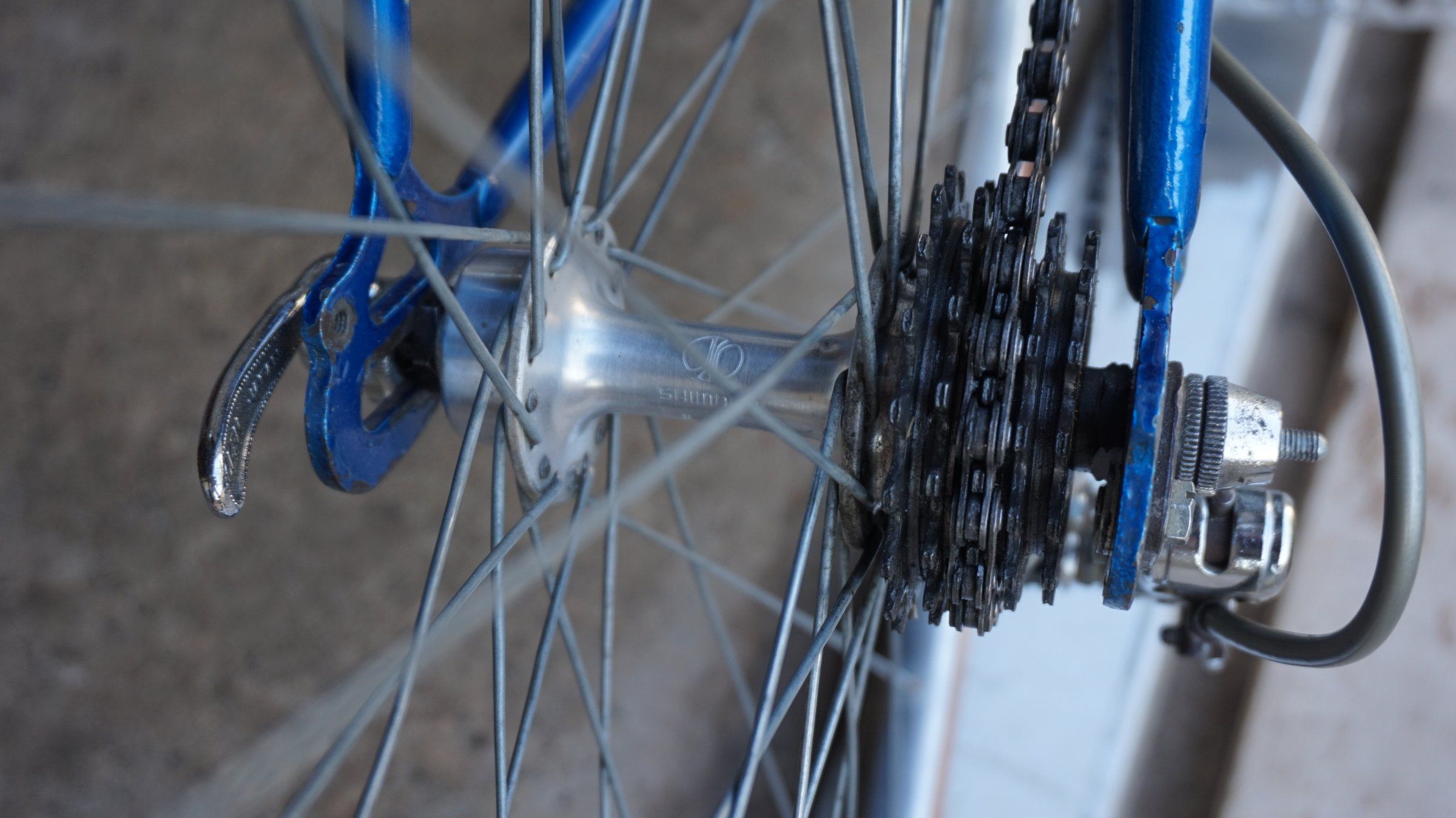

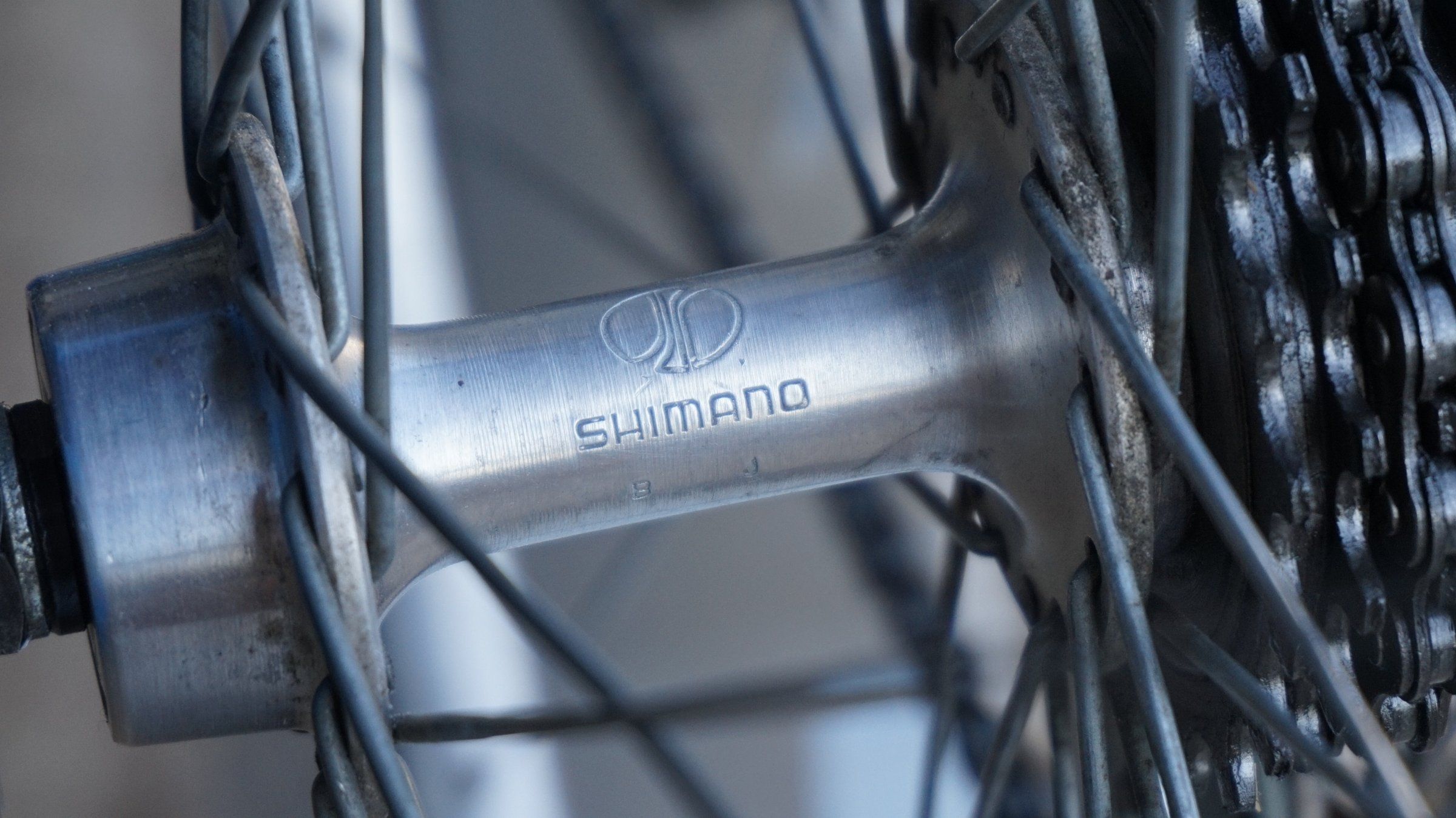

  • Im Moment ist ein Laufradsatz mit frühen Shimano-Naben, Weinmann-Felgen und DD-Speichen verbaut. Der LRS macht einen hochwertigen Eindruck, allerdings stört mich die fast nicht vorhandene Abstufung des Zahnkranzes. Was ist das für eine Nabe und welcher Zahnkranz-Typ passt da drauf?
  • Was für einen Übersetzungsbereich kann eine PWB-Schaltung bedienen? Danach richtet sich ja auch die Zahnkranzauswahl. Steht der Käfig mit den Schaltwerksröllchen im richtigen Winkel oder ist die Kette zu straff?
  • Im Moment "reitet" die Kette gern auf den Zähnen und der Schaltvorgang dauert ewig. Das könnte an einer zu schmalen Kette liegen. Welche Kettenbreite braucht man für den verbauten 5-fach-Kranz und welche für einen alternativen 6-fach-Kranz?

Ist aber schon einmal besser wie der momentan verbaute Zahnkranz. Der hat 14...18 Zähne - zusammen mit der Halfstep-Kurbel ist damit der Übersetzungsbereich so gering, dass man fast schon von Singlespeed sprechen kann. Wenn auf die Shimano-Nabe auch z.B. 12...24 passt, würde mir das reichen. Aber vermutlich ist das DA oder Crane und da gab es wohl Einschränkungen bzw. die Teileversorgung wird schwierig.
Mein Vater hatte einen LRS vom Mifa-Sportrad mit völlig verrosteten Speichen drin. Der Hinterbau war aufgebogen für 7-fach (einseitig). Ich hab das wieder gerichtet und nun wieder 120mm. Der LRS ist zwar nicht original, passt aber fürs Erste ganz gut und ich hab gleich eine Verwendung dafür. Langfristig soll natürlich was Originales dran.

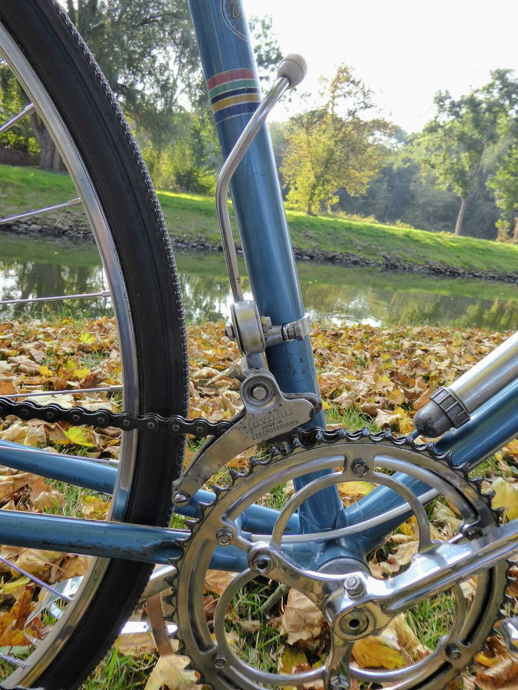

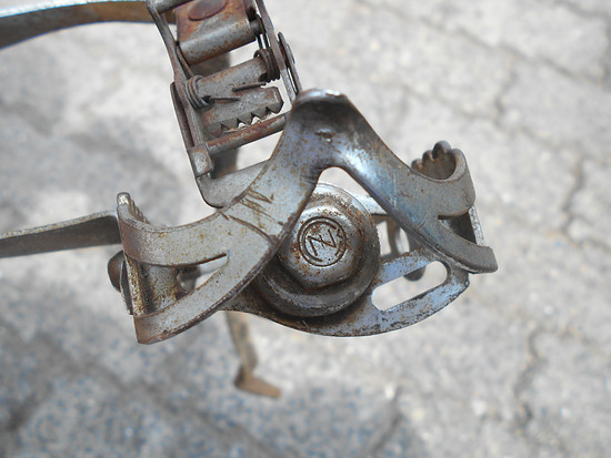

Auf den von dir geposteten Bildern kann ich keinen Umwerfer erkennen. Isat der komplett mit Schalthebel, könntest du bitte mal ein Bild zeigen?
Es ist nämlich so: Ich habe an meinem 59er Diamant den von dir benötigten Favorit-Hebelumwerfer. Das war ein Zufallsfund, weil ich damals, als ich das Diamant aufgebaut habe, den Umwerfer mit Hebelchen - insbesondere das originale Hebelchen für die linke Seite - nicht gefunden habe., sondern "nur" den Favorit-Hebelumwerfer. Evtl. könnten wir da tauschen?
Ich habe Favorit Fahrräder in die 70er verkauft und ich kann mich überhaupt nicht vorstellen daß diese Rad aus der 50er ist. Ich vermute es ist eher aus der Ende der 70er. Den Gabelkopf is bestimmt nicht aus der 50er.
Als Schalthebel hab ich nun die PWB Hebel mit Schelle angebaut. Danach mußte ich lange suchen, aber für einen Originalumwerfer würde ich die gerne hergeben.

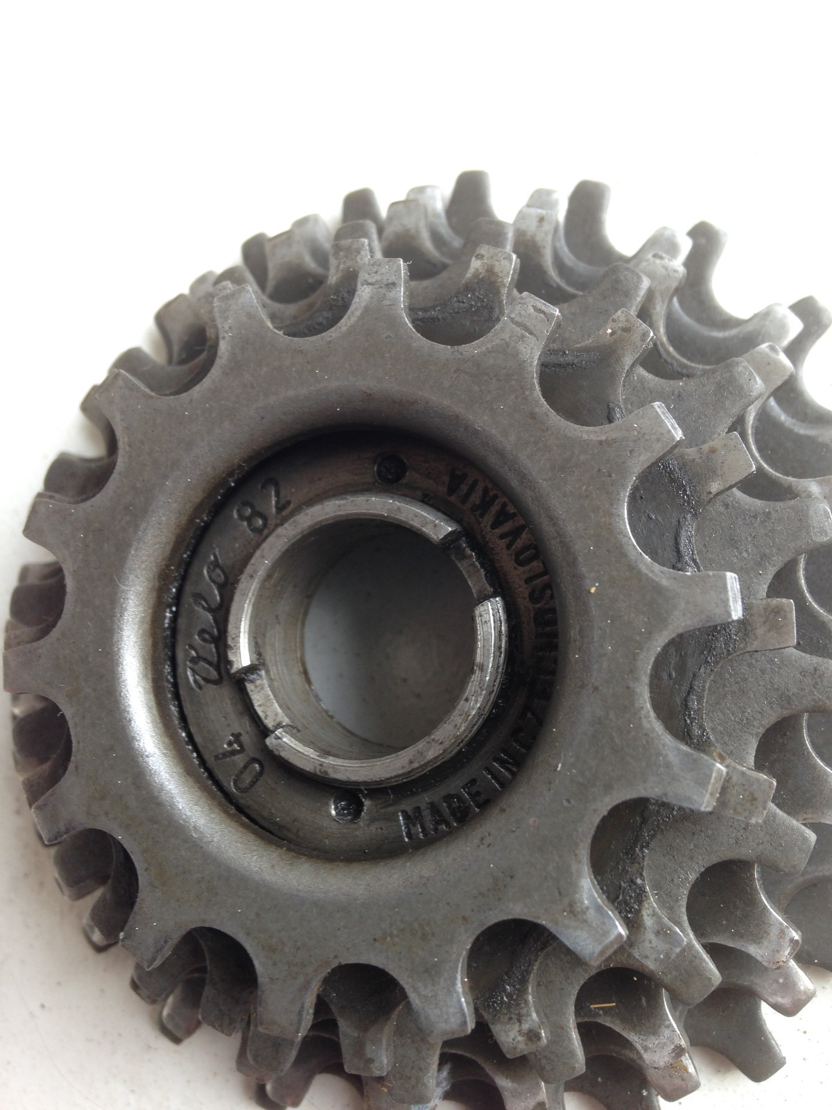

Ich hab jetzt einen Velamos-Schraubkranz in der Bucht für 5€ geschossen. Ist zwar 6-fach 14-24 , aber immerhin Made in Czechoslovakia und sicher passend für ein Favorit mit derzeit PWB-Schaltung. Das Paket ist noch unterwegs und ich hoffe nun, dass er auf die Shimano-Nabe passt.

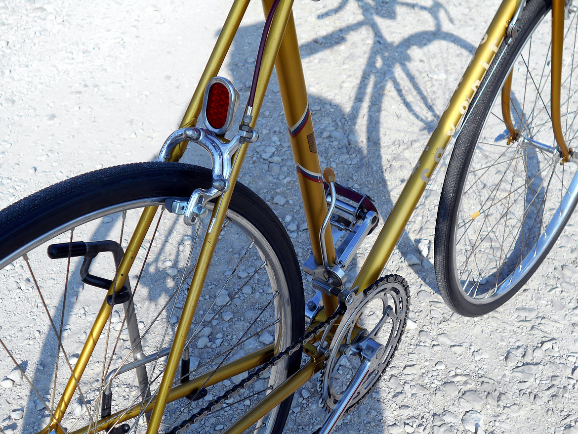

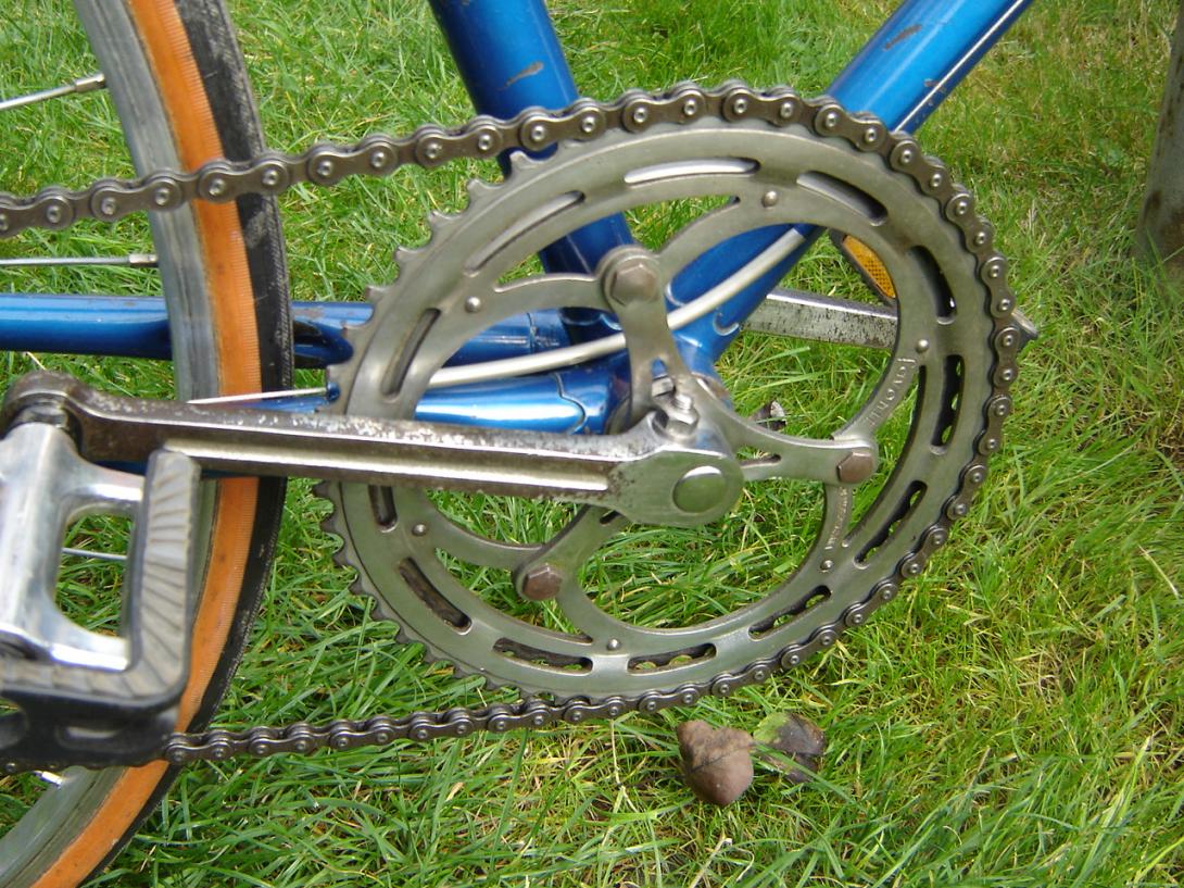

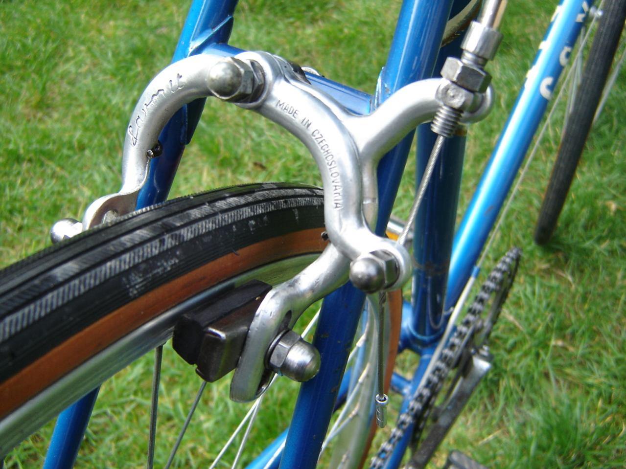

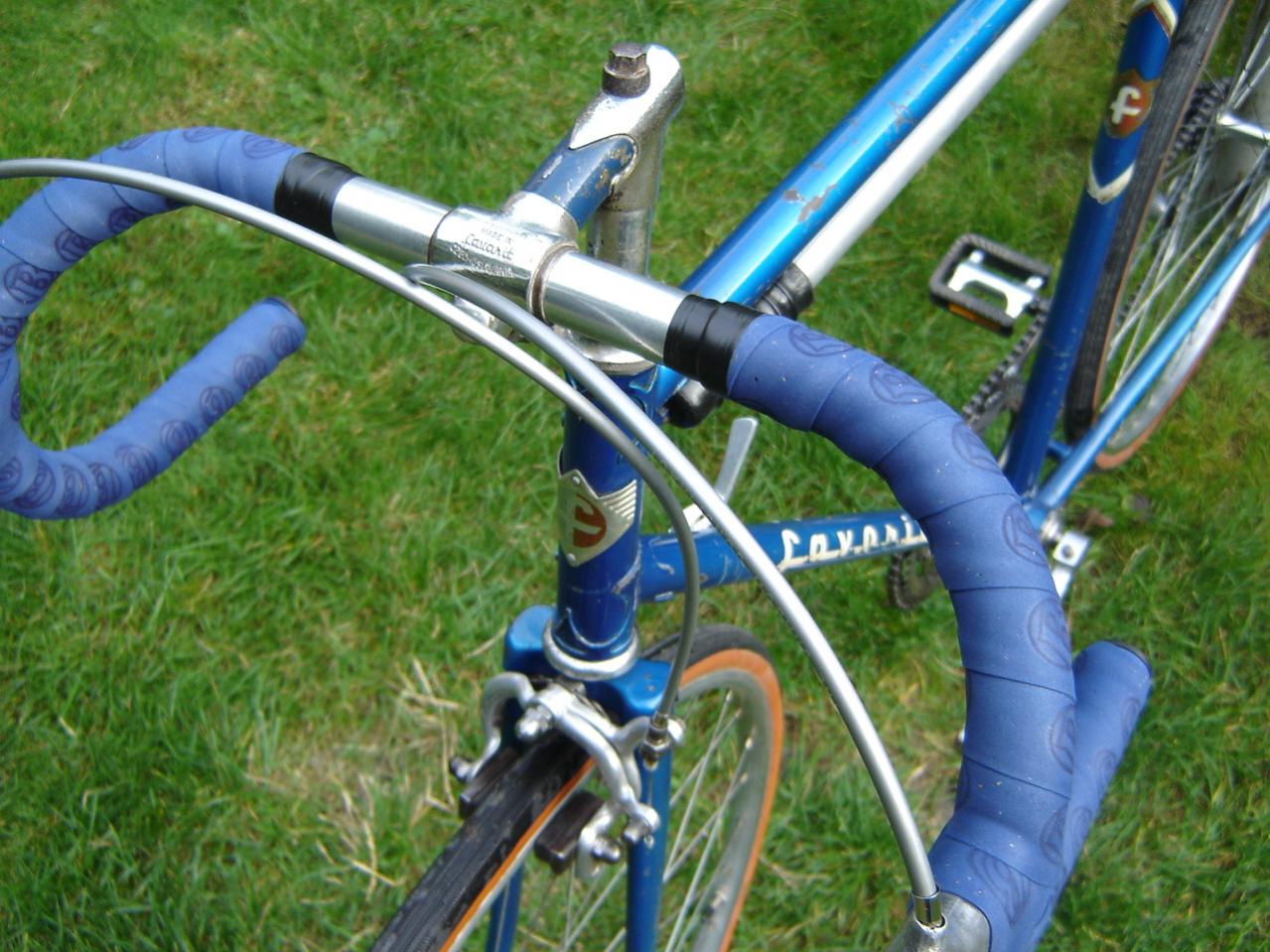

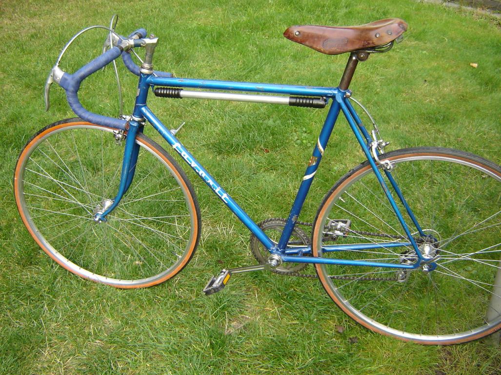

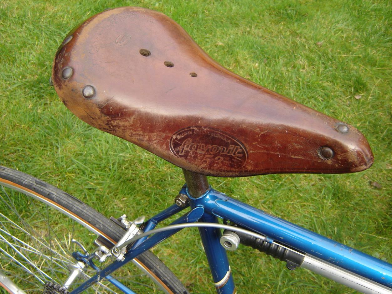

Im Herbst ist mein Favorit fertig geworden.
Dank der Mithilfe eines engargierten Forumskollegen (danke nochmal) konnte ich dieses 58er Modell im unberührten Zustand erwerben.
Der Lenker war einseitig verbogen und wurde bei der Gelegenheit wie damals nicht unüblich am Unterlenker etwas ausgestellt. Die verunfallten Bremsgriffe durch ein späteres Modell ersetzt, eine Pumpe aus der CSSR ergänzt.
Eine aus ihren Sitz fast ausgerissene Speiche wurde auch repariert, dann einmal alles auseinander, reinigen abschmieren und wieder zusammensetzen - voila!
Bemerkenswert:
die Anschlüße zum Tretlagergehäuse waren mit Ölpapier ausgestopft um Lötrückstände vom offenen Innenlager fern zu halten.
Pedale aus der Motorradschmiede CZ
Innenlager von ESKA aus Eger
Die Verarbeitungsqualität ist etwas unterhalb vergleichbarer Diamanten, das Gewicht ist auch etwas drüber.
Leider ließ sich der Favorit Schraubkranz nicht freiwillig entfernen. Um eine sinnvolle Übesetzung montieren zu können, muß ich da noch mal ran.
46/20 als Minimum sind selbst für die Historica ein harter Brocken .
serienmäßiger Stadion Rückstrahler
