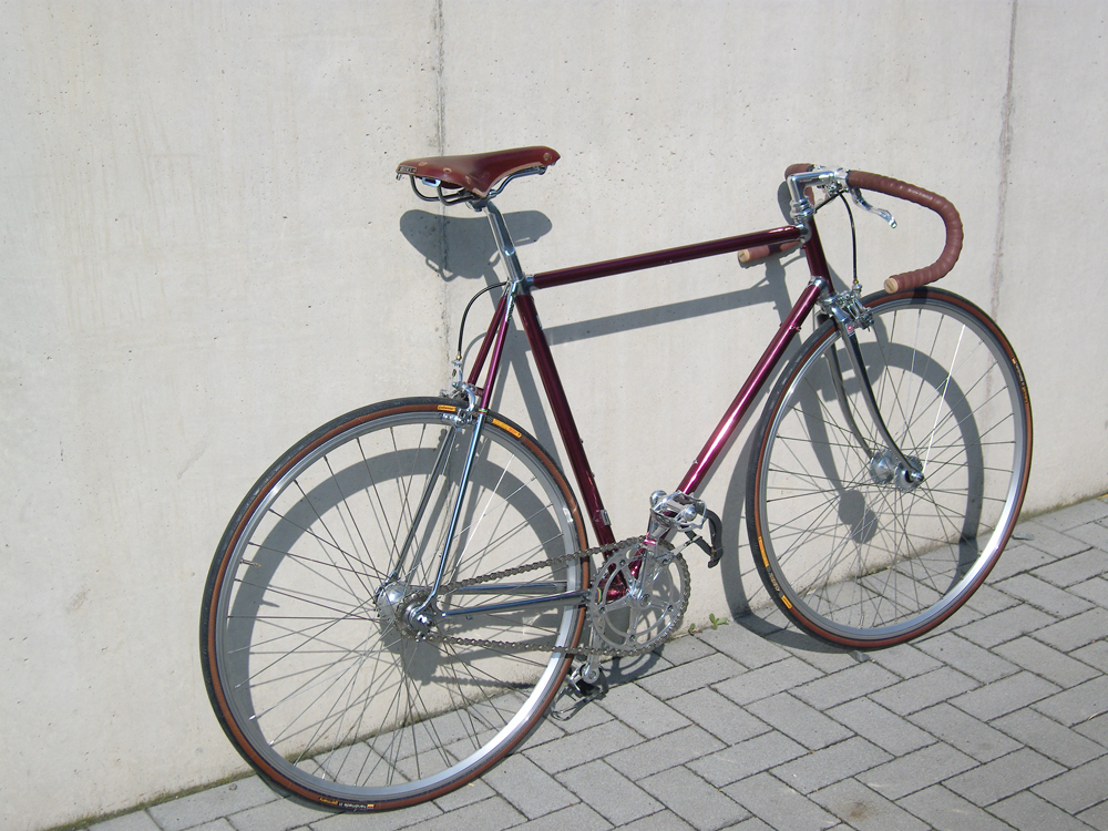

hmmm mein vorschlag dazu:
AW: Farbe auf verchromten Rahmen
Boah. Geil.
Ich stelle mir gerade vor, dass der Grünton obendrein verlaufend sein könnte - zu einem ähnlichen Blau oder einfach zu "weniger Deckkraft". Die Schriftzüge könnte man vielleicht aussparen, sie blieben dann verchromt.
