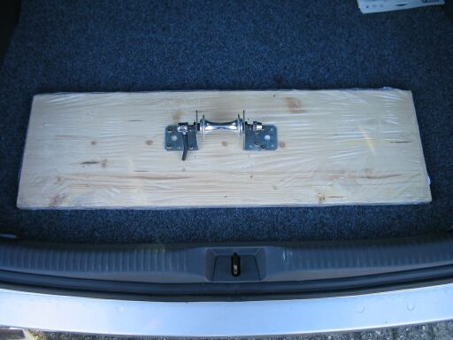

Hallo Hannes!
Nimm doch eifach ein Brett,schraube zwei alte V.Naben drauf,geht auch und ist nicht so teuer
Gruß

Würde ich auch vorschlagen.
Ich habe mir auch so eine Halterung von einem Freund basteln lassen. m Radhändler habe ich mir eine Hohlachse mit passenden Konusmuttern geholt. Das ganze hat er dann auf ein Blech geschweißt, welches ich fest auf die Rückwand der Rückenlehne geschraubt habe (Laguna).
Das geht natürlich mit alten VR Naben besser, wenn man so etwas zur Hand hat.
Ein zweite Halterung mit einer alten Nabe habe ich mir auch noch machen lassen. Die Nabe ist aber leider von einem alten "normalen Fahrrad" und hat demnach keinen Schnellspanner. Wenn man das Ding nicht täglich braucht, sollte das mit den normalen Muttern aber kein Problem sein.
Die nehme ich jetzt, wenn ich mein Rad in einem anderen Auto mitnehme. Legen ist doch irgendwei sche.... .
Für die Gabel wird es auch besser sein, wenn sie fest eingespannt ist.
Volker

Das hört sich praktikabel und preisgünstig an. Als handwerklich begabter Mensch werde ich genau das probieren.
Danke für den Tipp!
viel einfacher :p
Bausatz:
- Ein Brett 800 x 200 x 19
- Eine (brutalst billige) Nabe vom Händler deines Vertrauens (bevorzugt mit Schnellspanner)
- 2 Winkel 50 x 50mm
- ca. 4 kurze Spax (15mm lang)
Preis komplett: umme 10 Euro :daumen:
das Ganze wie auf dem Bild zu sehen zusammen fügen. WICHTIG: aus der Nabe müssen auf einer Seite die Kugeln raus um die Einspannweite von 100mm zu bewahren. Einfach die Winkel unter die Kontermuttern einfügen.
Das Brett liegt relativ stabil im Fond und kann bei Bedarf mit kurzen Seilen ( Gurten gesichert werden. Bei BEdarf bekomme ich so 3 Bikes + 3 Fahrer in meinem Premacy unter (siehe Link in SIG)
