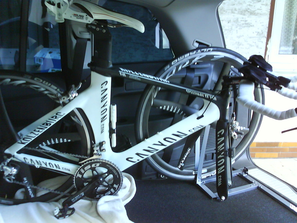

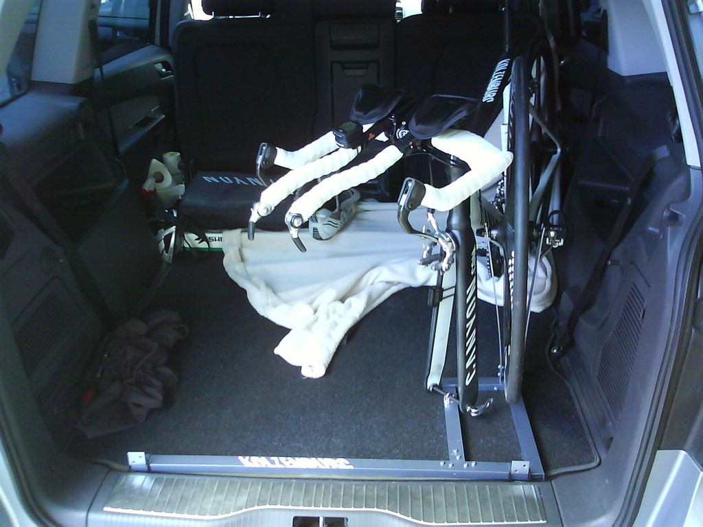

Ich habe mir Anfang des Jahres einen Fahrradhalter fürs Auto selbst gebaut.
Grundelement ist ein stinknormaler Balkenschuh, wie man ihn für 2€ im Baumarkt kriegt.
Dazu dann noch 4 MDF-Bretter, Winkel/Scharniere, Alurohr, Schnellspanner und ein bisschen Filz..fertig.
Hat insgesamt vielleicht 3h gedauert und unter 80€ mit wirklich allem drum und dran (Filz, Kleber,...) gekostet.
Das Gute daran: Man kann den Kofferraum (fast) voll nutzen und hat den Fahrradträger immer dabei.
Hier ein paar Fotos vom aktuellen Setup; 2 Bikes + 1 Rennrad (bin grad von einer Bike-Tour zurückgekommen, bitte den Dreck zu entschuldigen)

Ich hole meine eigenen Thread auch nochmal hoch. Welchen durchmesser muss das Alurohr haben, damit es genau in das ausfallende hinein passt?
AW: Radtransport im Auto
Die Frage hättest du dir selbst beantworten können! Es muss der Schnellspanner durchpassen, nicht mehr und nicht weniger. Die Rohrlänge sollte natürlich auch dem Gabelabstand entsprechen. Den Balkenschuh musst du entsprechend aufbohren.

Am besten ist es doch, wenn das Rohr den Durchmesser des ausfallendes hat, oder bin ich da auf dem Holzweg?
Wenn ich die Kohle hätte, dann würde ich mir auch was fertiges kaufen, aber ich muss auf die bastellösung zurückgreifen.
