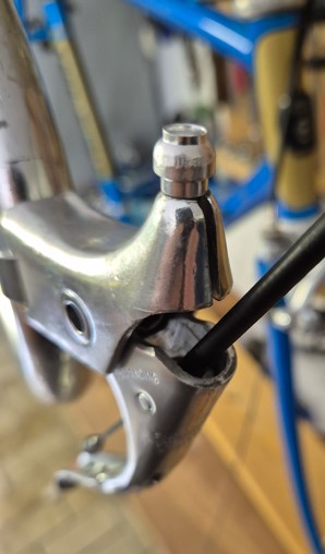

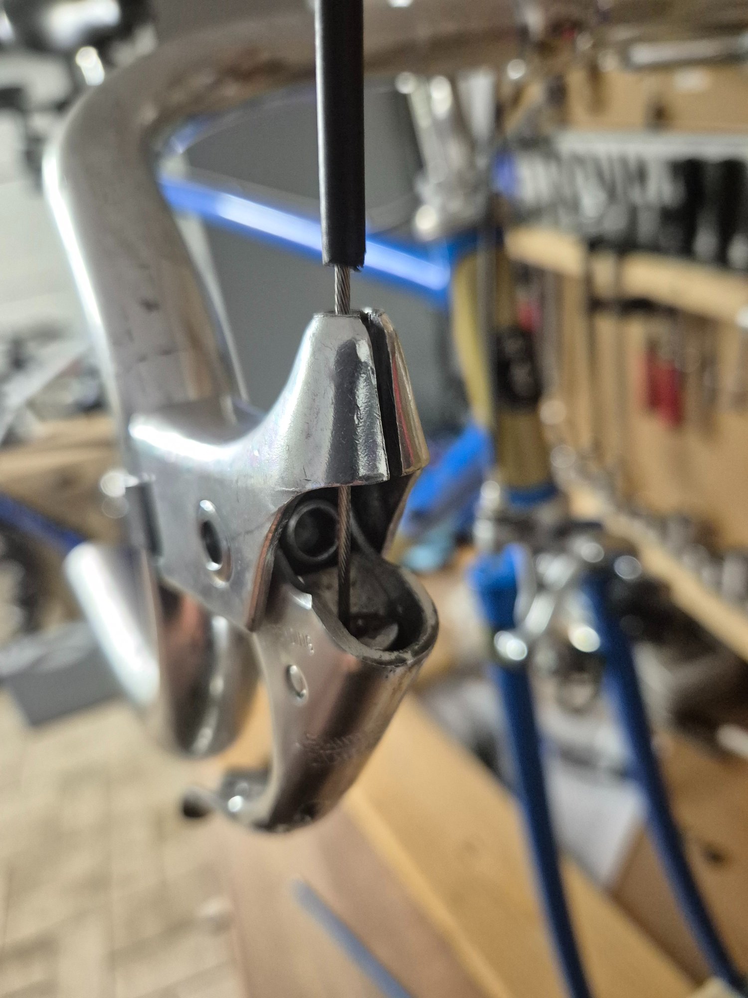

Hallo zusammen, ich frage mich wie die Außenzughülle am Bremshebel (BL-7100) an der Shimano Dura-Ace 7100 befestigt wird, so dass die Außenhülle beim Betätigen des Bremshebels nicht bewegt wird. Danke im Voraus für jegliche Hilfe.
Ohne den Hebel jetzt vor Augen zu haben - fehlt auf der Außenhülle nicht lediglich die Endtülle?
Sie muss ja nicht befestigt werden, weil sie durch die Feder in der Bremse in den Hebel gedrückt wird. Durch Zug am Hebel wird der Druck dann noch größer. Zughüllen sind deshalb druckstabil durch den Metallkern.
Das klingt logisch. Die Außenhülle wir bis Anschlag in den BL-7100 geschoben und dann erledigt Druck den Rest. Super! Vielen Dank.

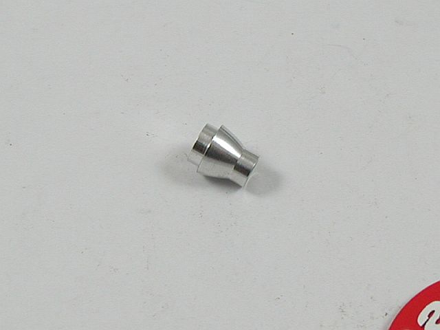

Da gehört normalerweise oben eine zusätzliche Hülse montiert, um den Durchmesser passend zu verjüngen.
Suchbegriffe wären "Anschlaghülse" oder "Ansatztülle". Diese Hülsen waren m.W. immer "original" einbaufertig am Hebel montiert, gehen aber meistens verloren über die Jahre.
Das Ding sieht so aus:
In diesem Angebot in der Bucht sind solche Hülsen mit abgebildet.
https://www.ebay.at/itm/395246067244?_skw=dura+ace+7100&itmmeta=01K34FH1XZB0D30FR692627E4B&hash=item5c06805e2c:g:s5oAAOSwN~Fl5jyo&itmprp=enc:AQAKAAAA8FkggFvd1GGDu0w3yXCmi1eyW2y+zrIHSnKTbsHBkCa0RCmGIjktbq/KsLY8qg0HV0N31NronOSS6UPm96ffrF9kPbvKktIP3EFH1z3F5HG7wpTrDIlmm8hlXxA1pHLwjM2d0GOrEgO906Qp4dCn3zHb9Dr9JJkKyqSH/WpBQtpZVVUSfDSDHoNvWqsGQqEoZgjLLJu6ungTepqjM8Y9VrG+w/4ZuxUIM/WMwMBDglJvHCbSWE+Q1I2NA11/MJPS+vDvXNbJLF52Vy7A8zye/WujZtnUi4Krhsx9vcu9UdFZRnODpDUjmZXuiDOKNHcEyw==|tkp:Bk9SR46fxI-ZZg

Ich habe einen andern BL-7100. Er hat einen senkrechten Schlitz und bei allen Angeboten im Internet ist keine Hülse abgebildet. Der BL-7100 in dem eBay Angebot scheint eine noch frühere Version zu sein (ohne Schlitz). Ich recherchiere das aber nochmal genauer. Danke!
Dieser senkrechte Schlitz ist sicher als Einführhilfe für den Seilzug gedacht. Ich gehe auch davon aus, daß die Version ohne diese Einführhilfe älter sein muß. Ich kenne diese Hebel auch nur mit dieser Einführhilfe - gutes Auge übrigens !

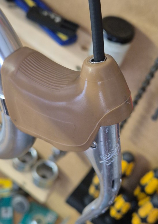

Dazu sollte der Griffkörper aber oben deutlich abgesetzt sein. Auf dem Bild scheint er mir dazu zu verrundet:
Ich würde die Außenhülle entweder einfach bis Anschlag einführen oder, wenn es noch hineinpassen sollte, eine Endtülle verwenden.
Versuch macht kluch.

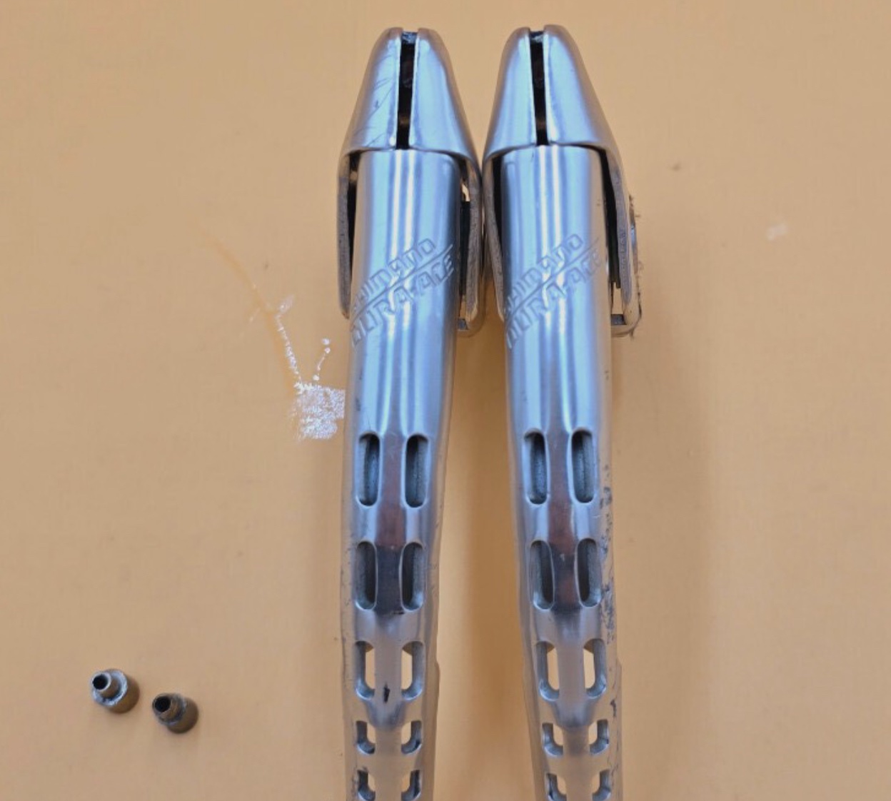

Ich glaube, du hast 7200er Hebel und dafür braucht man dünner von diesen Aufsteckdingern als oben abgebildet, siehe Foto. Die Außenhülle muss oben am Bremsgriff verankert sein, ohne so ein Teil würde ich damit nicht fahren. Der Bremszug könnte beim Bremsen in den Schlitz rutschen.
Als Rückmeldung und zur Dokumentation für die Befestigung der Außenzughülle an den Bremshebel der Shimano Dura Ace BL-7200 kann ich zurückmelden, dass auf jeden Fall Endhülsen verwendet werden müssen. Es reicht nicht die Außenhülle bis Anschlag an den Bremshebel zu schieben. Die Außenhülle sitzt dann nicht ausreichend genau auf dem Bremshebel. Auf den Bildern habe ich die Anschlaghülsen Weinmann 95 verwendet, was funktioniert aber noch nicht perfekt ist. Die Weinmann 92 sind im Zulauf und sollten dann die bessere Alternative sein. Danke nochmal für die zahlreichen Rückmeldungen!

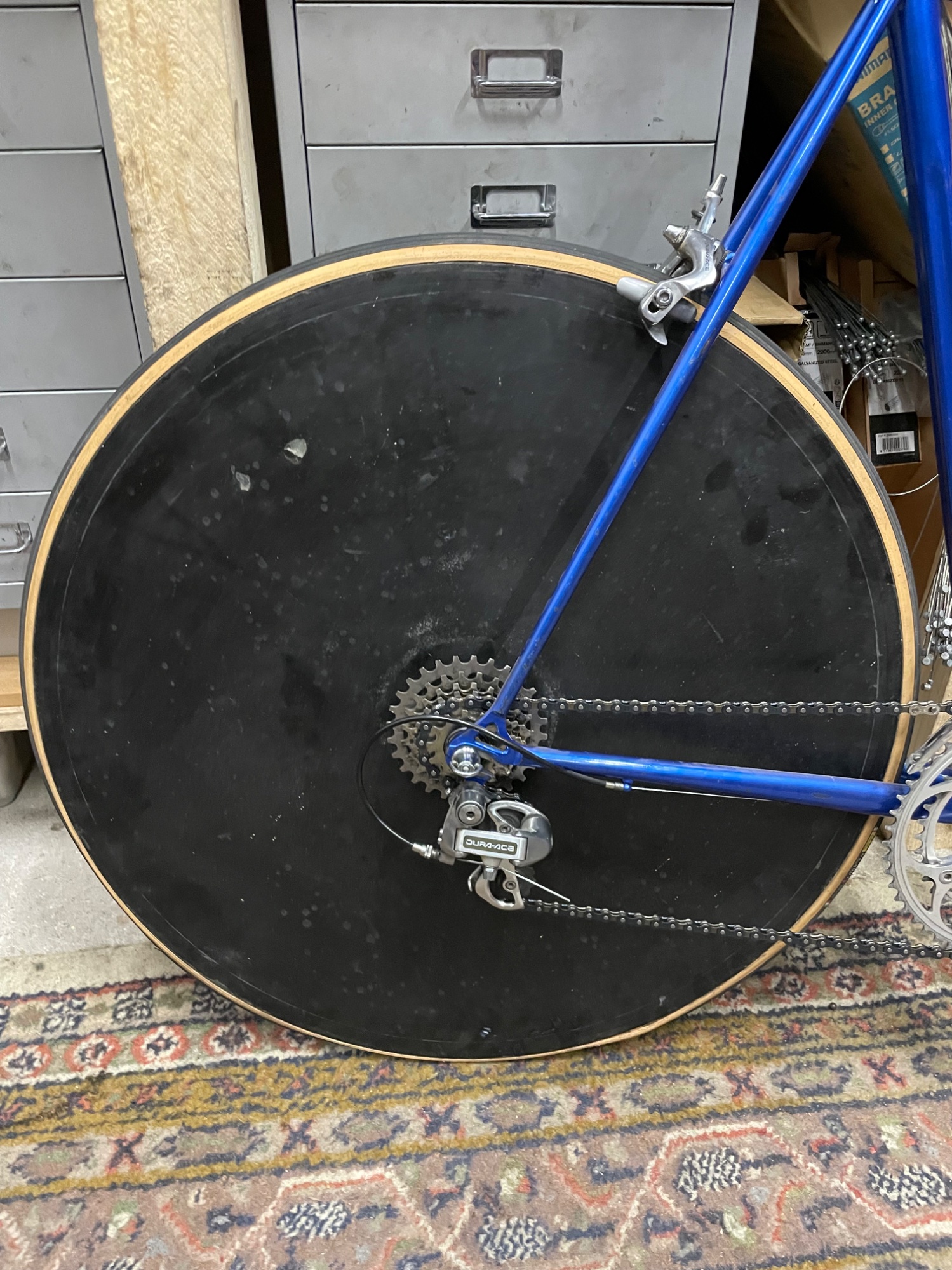

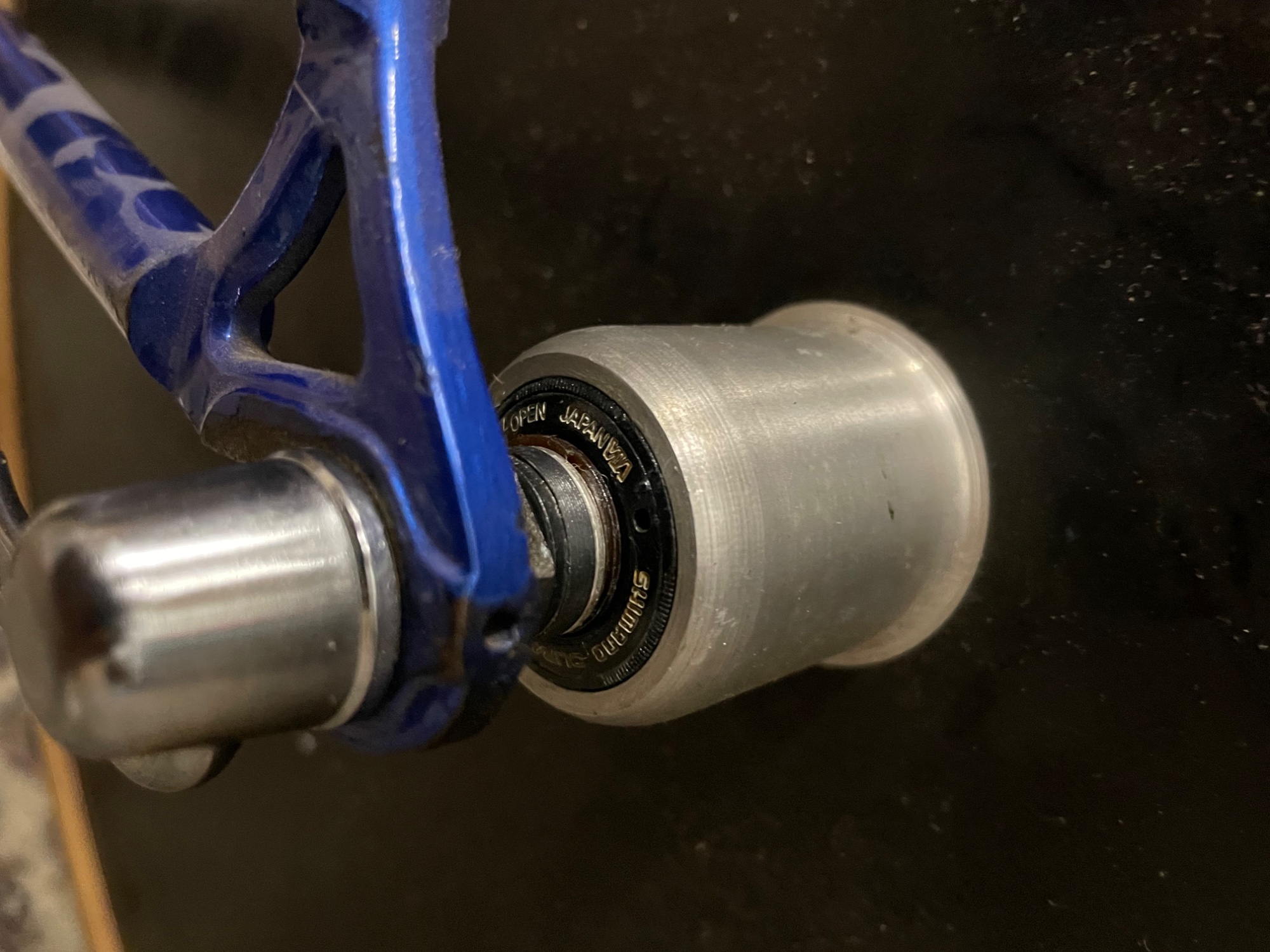

Ein Freund von mir hat ein Carbon Hinterrad das scheinbar eine Dura Ace Nabe hat. Ich habe sowas noch nie gesehen und konnte bis jetzt auch noch nichts in den Katalogen finden.
Hat einer von euch sowas schon mal gesehen? Hat Shimano solche Carbon Laufräder gebaut?
Soweit ich weiß hat Shimano nie selber Scheiben gebaut, aber ich erinnere mich solche Naben dafür mal gesehen zu haben. Es war eigentlich üblich, dass Fremdnaben von den Laufradbauern genommen wurden, meine Lightweights von Obermaier und Dierl hatten eine DA hinten und eine Heylight-Nabe vorne und die Scheibe von den beiden vermutlich auch eine DA-Nabe. Diese ganz platte Scheibe ist eine der ersten, die es damals gab, später waren sie gewölbt weil sich verbreitet hatte, dass das aerodynamischer ist. Wie die Firma heißt fällt mir aber gerade nicht mehr ein.
