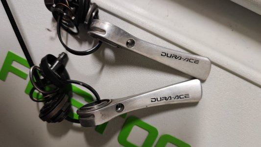

Hallo die Herren, bin gerade dabei ein altes Basso mit neuen Komponenten wieder frisch zu machen. Nabe hinten ist eine UG 7400 mit 126mm. Vorher war eine 6 Kassette verbaut die ich nun gerne gegen eine 7 fach austauschen möchte. Schalthebel sind Dura Ace .... Ich denke SL 7400 ? Leider steht keine Bezeichnung auf den Hebeln. Schaltwerk ist nun ein RD 7402. Meine Frage ist ob ich die 7 Fach Kassette mit den 6 fach Hebeln SIS fahren kann ? Laut Dura Ace sind die SL 7401 für 7 fach gedacht aber gefallen mir wegen der grauen Optik nicht.
Sind meine vorhandenen Hebel nutzbar oder gibt es eine andere Alternative in glänzend ?
Gruß Dennis

Hmmmm also muss ich die 7 fach variante besorgen ? Es ist null zu finden ob die sl7400 mit der 7 fach Kassette nutzbar sind.
Also ich fahre einen 7s 7400 Uniglide Schraubkranz MF-7400 mit den blaugrauen Rahmenschalthebeln SL 7401.
Ein Suntour 7s New Succes Schraubkranz funktionierte auch.
Die silbernen 6s SL 7400 werden wohl nicht funktionieren. Es fehlt eine Rasterung für einen Gang.
gerade mal gesucht die SL 7401 kosten ein Vermögen :)
kann ich auch diese nehmen für das RD 7402 Schaltwerk ?
https://bike.shimano.com/de-DE/product/component/claris-2400/SL-R400.html
Nein, das funktioniert offiziell nicht, da SL-R400 für 8-fach ist und die RD-740x zudem eine spezifische Schaltgeometrie hatten.
Es funktioniert folgendes innerhalb der offiziellen Shimanowelt:
- Ritzel 6-fach mit silbernem SL-7400 und RD-7400/7401/7402
- Ritzel 7-fach mit grauem SL-7401 und RD-7400/7401/7402
- Ritzel 8-fach mit grauem SL-7402 (oder der ersten Dura Ace STI) und RD-7400/7401/7402.

Vielen Dank für die Info. Dann beisse ich in den saueren Apfel und besorge die SL 7401 Hebel :)

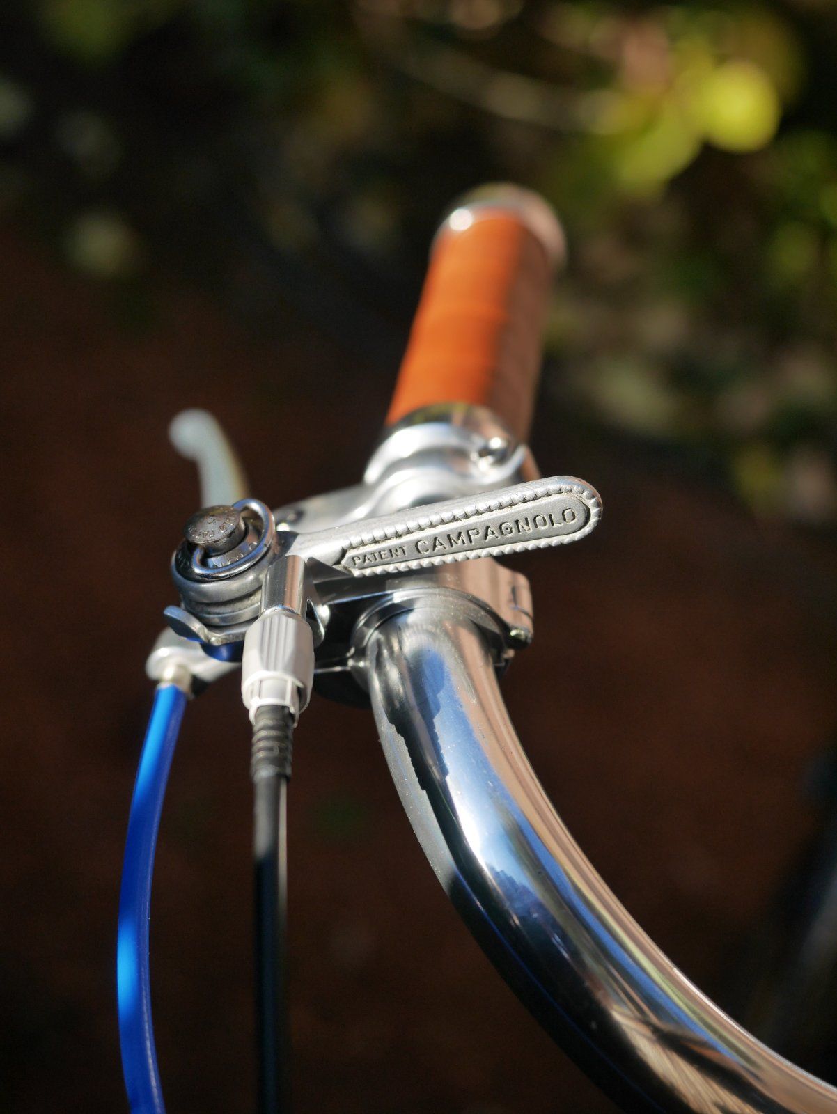

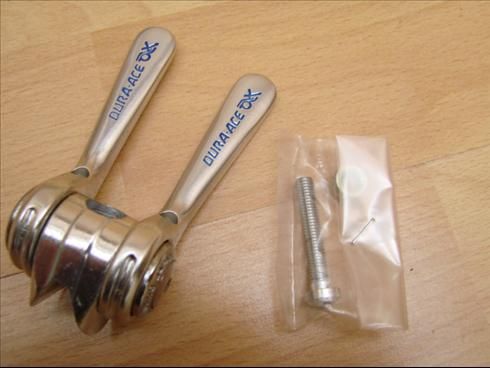

Ich erwäge, ein Raleigh Professional von 1979 mit der Dura Ace AX (7300) auszustatten.
Da ich ein Flatbar-Aufbau mit Thumbies plane: Geht das mit den Schalthebeln der 7300? Entweder finde ich die Schellenversion oder diese merkwürdige „Top Mount“-Variante.
Kann man die Hebel abschrauben, sodass sie sich an einen herkömmlichen Anlötsockel montieren lassen?Dann passen sie nämlich auch an die Thumbies.

Du kannst die Hebel abmontieren und auf eine Shimano-Schelle oder an einen Rahmen mit Shimano-Sockeln montieren.
ABER die Lenkeradapter haben nicht die Shimano-Sockel, also kannst du sie für diese Hebel nicht verwenden.
Das macht aber nix, denn die 7300 hat ja keine Rasterung im Hebel, also kannst du alle greifbaren ungerasterten Hebel verwenden, die entweder an diese Lenkeradapter ranpassen (Campa-Standard) oder gleich für Lenkermontage vorgesehen sind (Schelle f. Durchmesser 24 mm).
Dieser Aufsatz ist manchmal ziemlich gefragt, wenn ein Rahmen mit einer spez. Gewindeplatte oben auf dem Unterrohr auftaucht, wo nur der Aufsatz passt.
