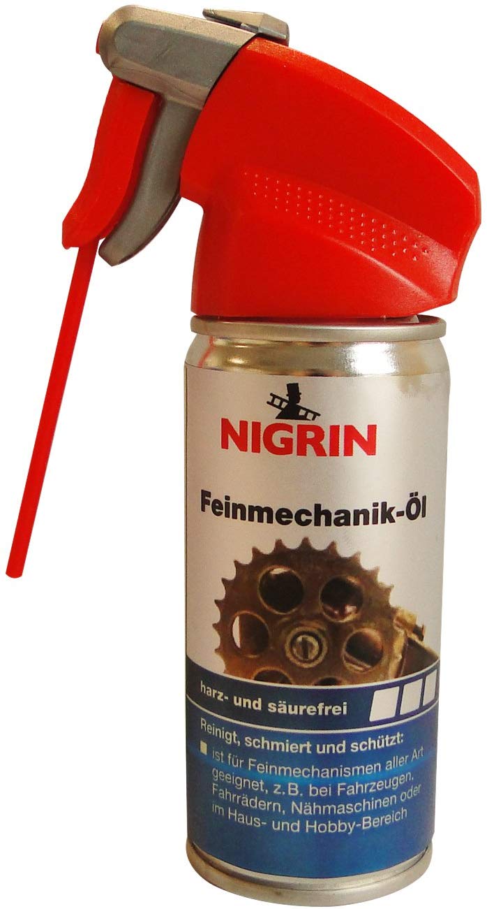

meine Dura Ace 7800 STI Hebel haben bei Kälte häufige Schaltaussetzer .
Genau :
Wenn es kälter wird - so wie jetzt im Nov - dann versagen beim kleinen Schalthebel häufiger die Funktionen. Soll heißen , der kleine Hebel schwenkt bei Fingerdruck ohne Widerstand und ohne Einrasten durch, schaltet also nicht . Nach einigen Fehlversuchen rastet der kleine Hebel dann z.B. beim 5. oder 6. Mal ein und die Schaltfunktion ist wieder gegeben.
Ich vermute , dass altes Öl/Fett im Inneren mittlerweile etwas zu trocken oder harzig geworden ist und deshalb die Rastscheibe gerade bei Kälte "verklebt" ist .
Also auswaschen oder fluten . Aber womit am besten ? WD 40 oder Silikonöl oder Balistolöl oder Waschbenzin oder oder ?
Bei ähnlichen Anlässen habe ich immer WD 40 mit dem langen roten Röhrchen "volle Pulle " reingesprüht . Aber ist das auf Dauer richtig . Manchmal habe ich das Gefühl , dass WD 40 nach dem Abtrocknen etwas klebrig auf der Materialoberfläche verbleibt. Und das wäre ja wohl für die Rastmechanik das Gegenteil von gewollt .
Mit welchen Flüssigkeiten geht Ihr zu Werke in solchen Fällen .
Ich habe bei Shimano STi`s einwandfreie Ergebnisse mit Sprühöl ("Feinmechanikeröl", bei mir von Nigrin) gemacht.
Das kann man schön dosiert in die Hebelmechanik sprühen. Das löst wohl das verharzte Fett an aber spült kein Fett weg wie z.B. WD 40
Kann man zur Pflege auch regelmäßig benutzen.
Eine Möglichkeit könnte auch Graphitsprühöl sein

Nähmaschinenöl dürfte die gewünschte Viskosität haben und stinkt nicht so sehr wie Ballistol.
Danke für diesen Tipp mit Nigrin bzw. Nähmaschienenöl . Das werde ich mal konkret ausprobieren.
