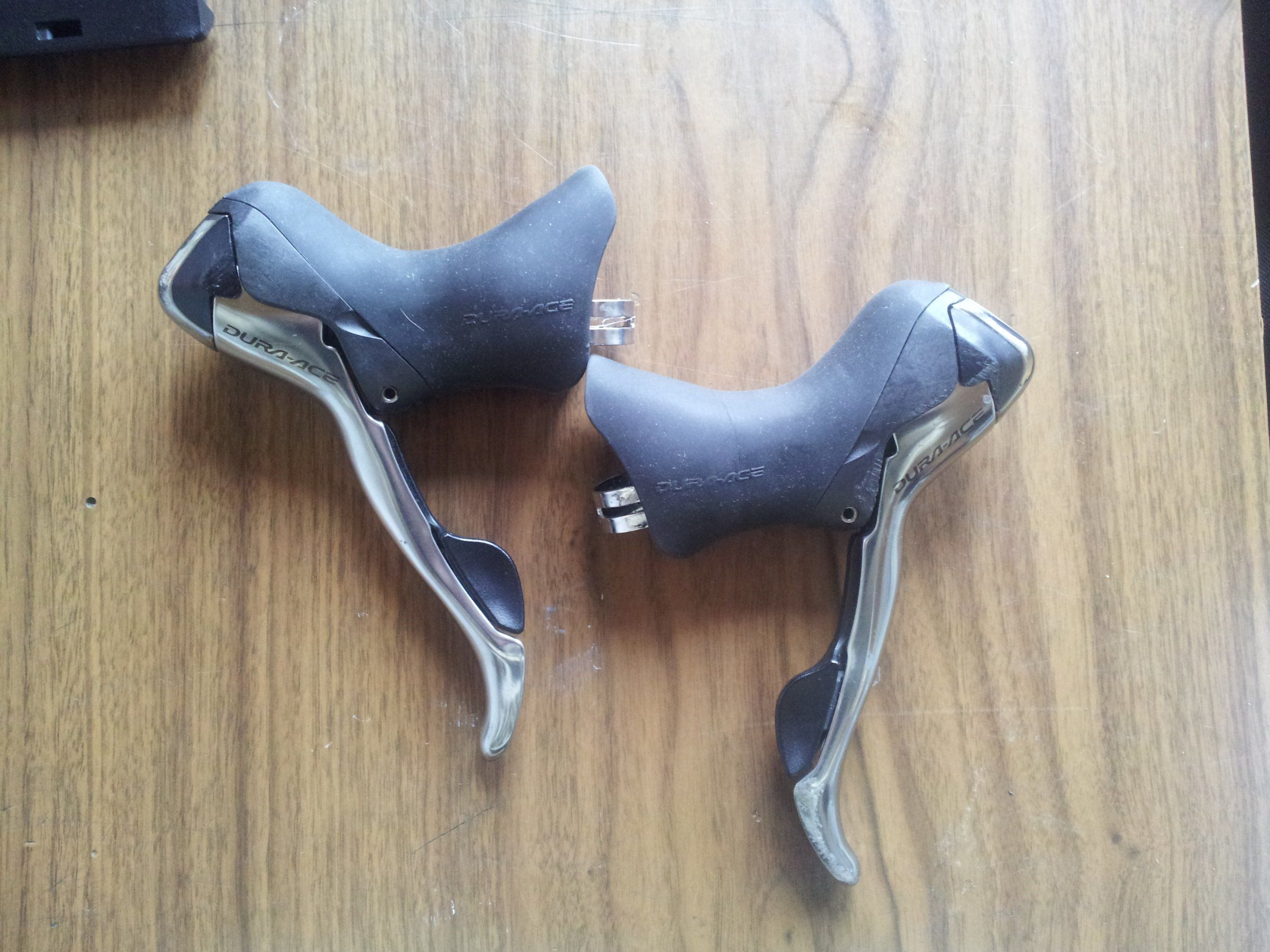

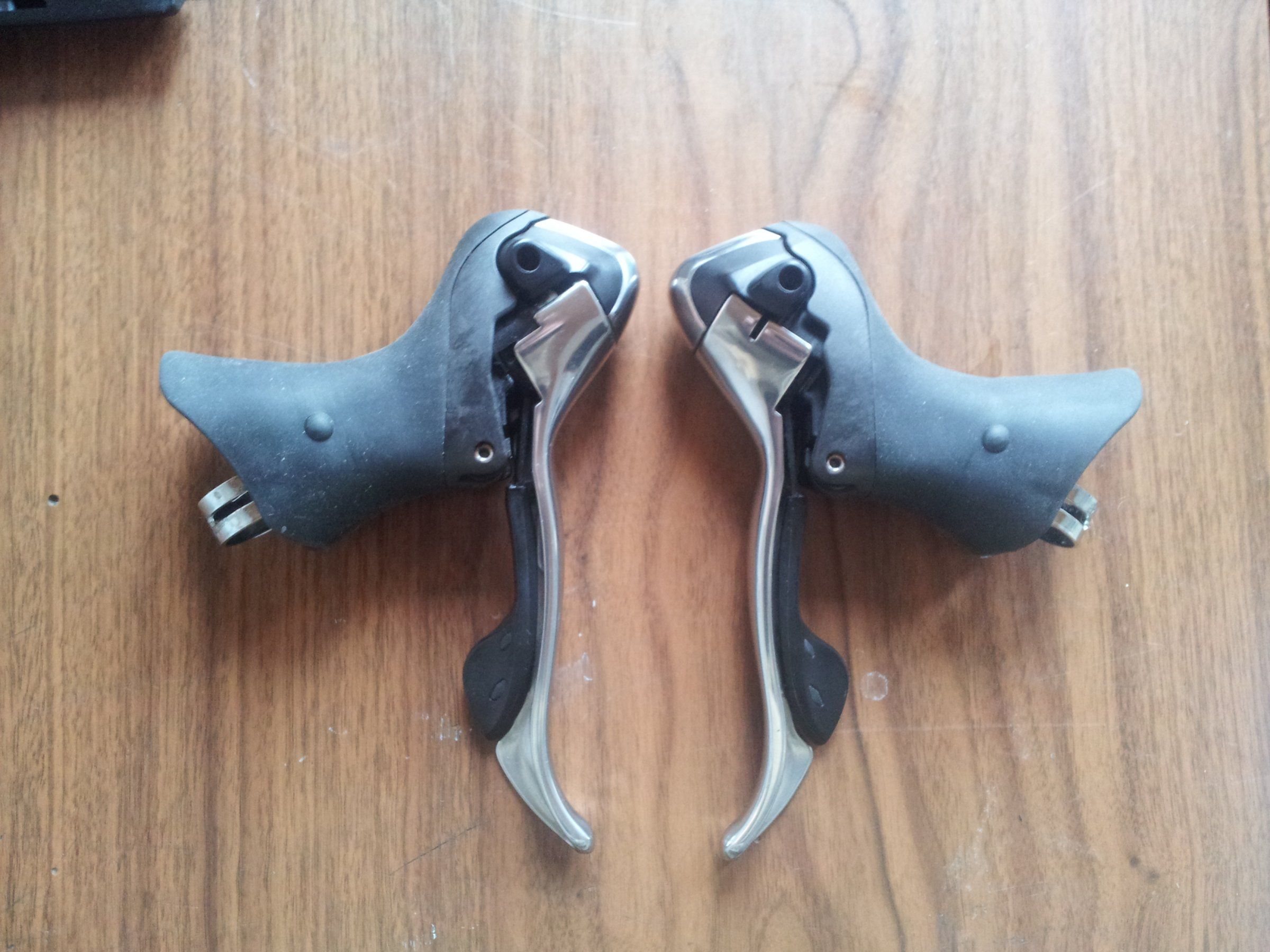

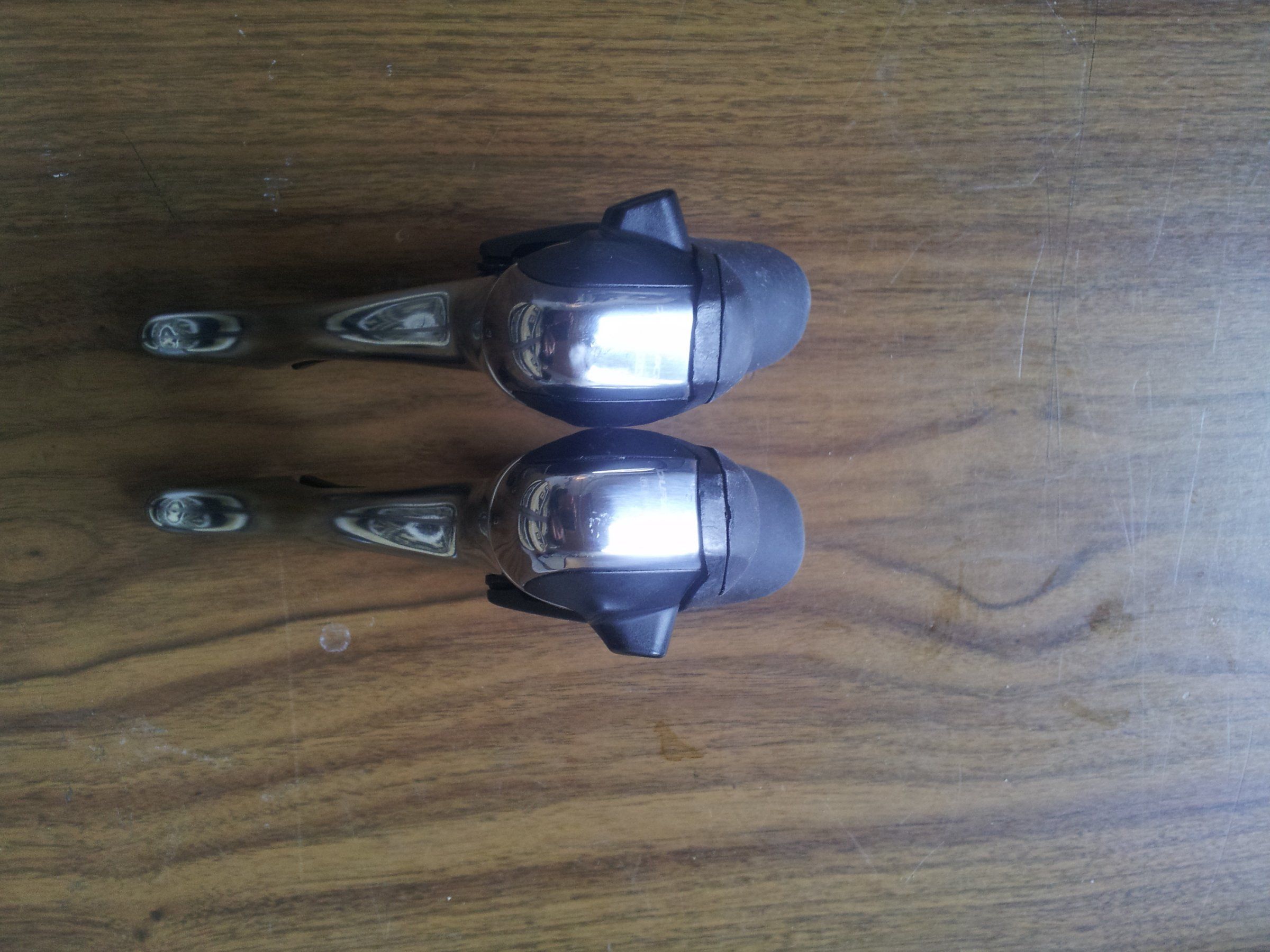

Wo ich gerade das Foto sehe......was hat es denn mit diesem runden Nubsi auf sich, den man an den Hoods sieht?
Darunter könnte man die Schalter für Shimanos FlightDeck Computer einbauenDer war zur Bedienung des FlightDeck (einem Radcomputer von Shimano). Unter der Hood versteckt sich ein Microschalter.
War der Microschalter dann beim Flight Deck mit dabei?Unter der Hood versteckt sich ein Microschalter.
Bei meinen Ultegra ist auch dieser Nubsi dran.....

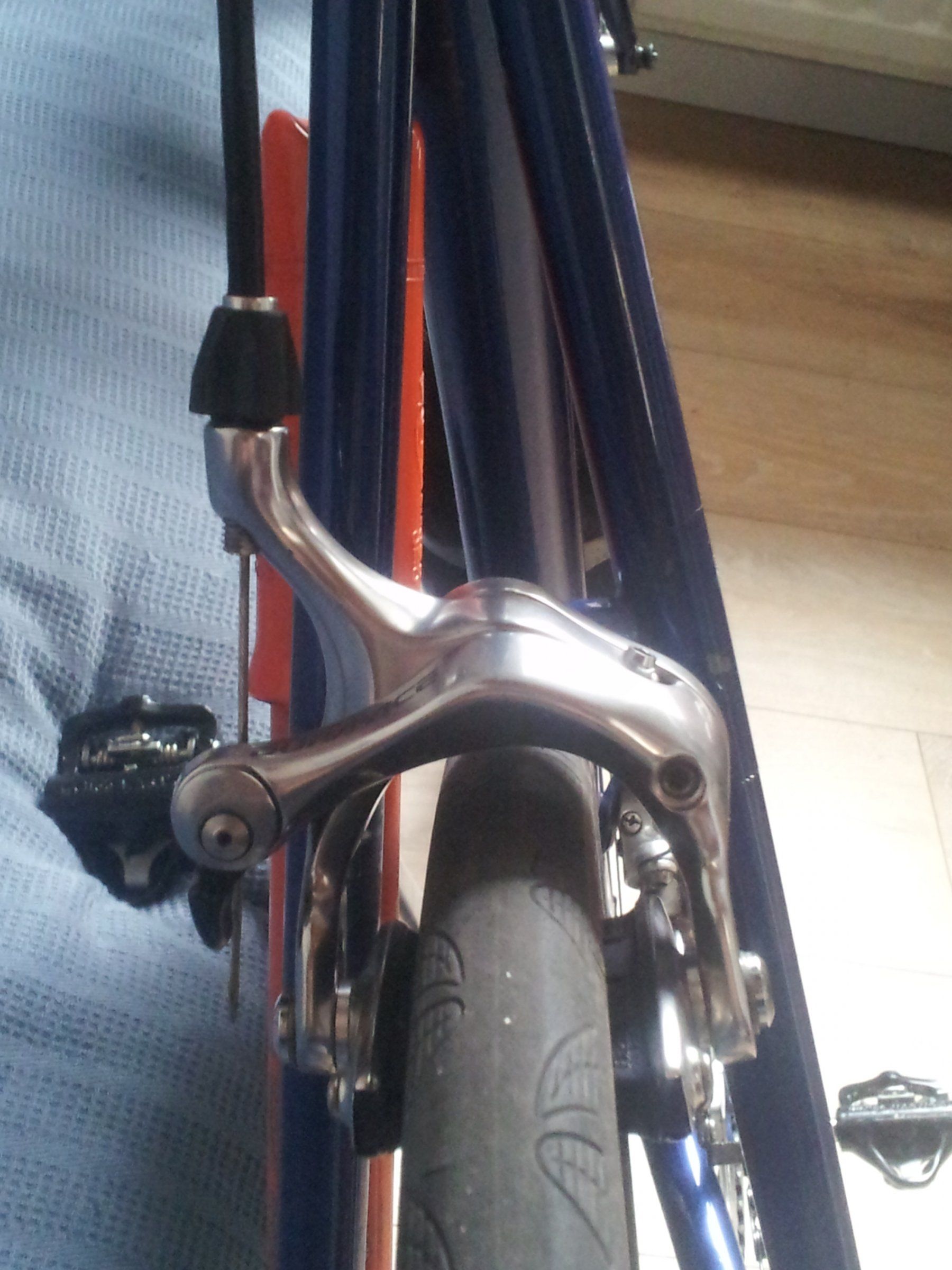

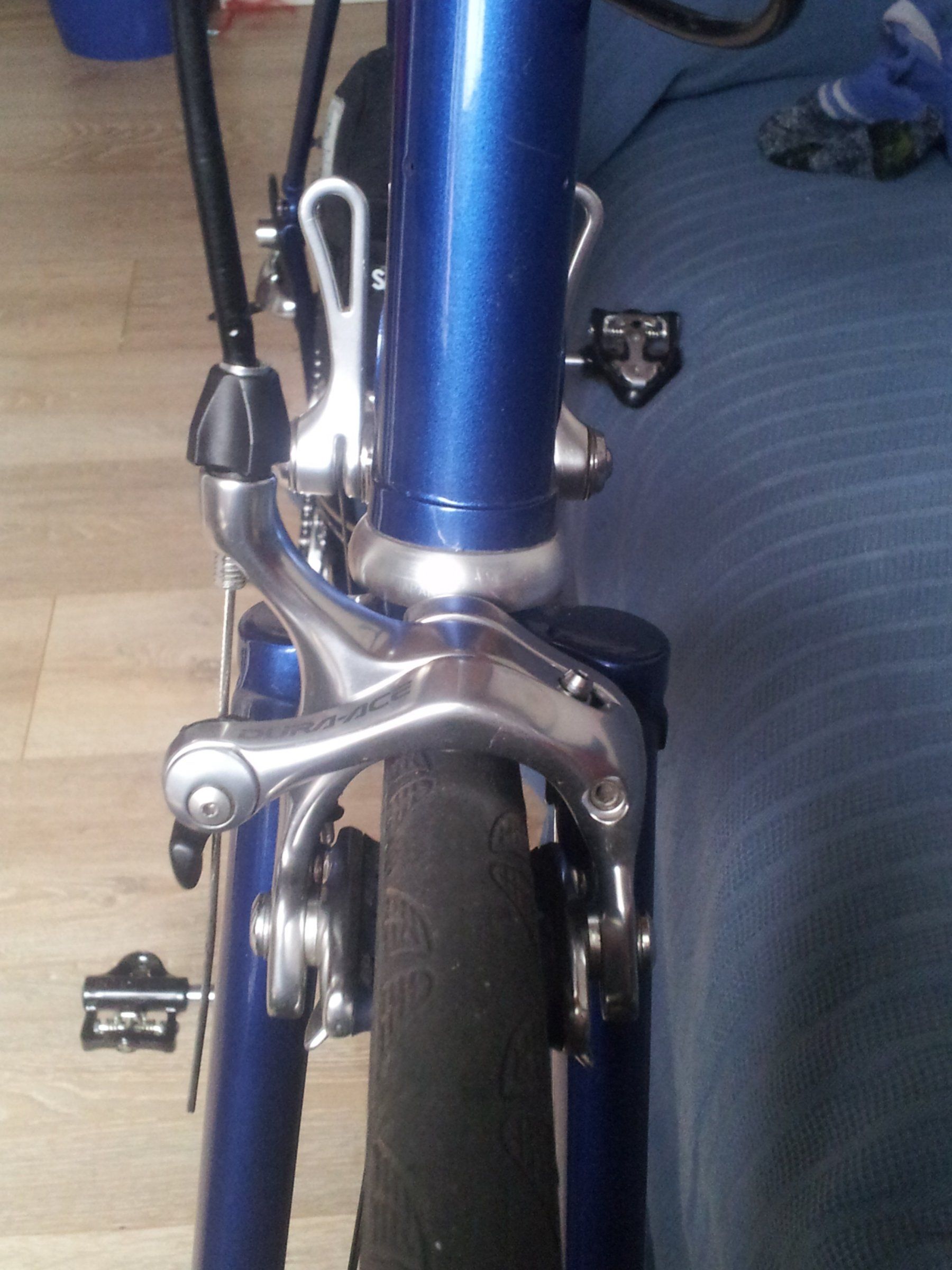

Für die Halter BR7403 passen Ceramicgeeignete Gummis von Koolstop C99 bzw. Swissstop RaceIch habe ein Rad zusammengebaut mit den Dura Ace 7403 Bremskörpern und Laufräder mit
Felgen vom Typ: Mavic Open SUP Ceramic.
Bei der Probefahrt heute war ich doch etwas entäuscht von der Bremsleistung.
Ich habe jetzt gesehen das es von Shimano Bremsklötze für Ceramic Felgen gibt:
Shimano R55C3 Bremsbelag für Keramik Felgen 2 Paar
Passen die auch in die Halter der 7403 oder muß ich auch neue Halter kaufen ?
Bringt das ganze überhaupt eine bessere Bremsleistung ?
Wäre da für Infos echt dankbar
gruß klaus
Die grünen Kool Stop Dura-Beläge f. keramik-beschichtete Felgen sind sehr empfehlenswert.Ich habe ein Rad zusammengebaut mit den Dura Ace 7403 Bremskörpern und Laufräder mit
Ich habe jetzt gesehen das es von Shimano Bremsklötze für Ceramic Felgen gibt:...
Bringt das ganze überhaupt eine bessere Bremsleistung ? ...
Keine Ahnung...Wo ich gerade das Foto sehe......was hat es denn mit diesem runden Nubsi auf sich, den man an den Hoods sieht?
Dito....aber mir wurde schnell geholfen.....Keine Ahnung...
Die R55C passen nicht in die alten Halter.
