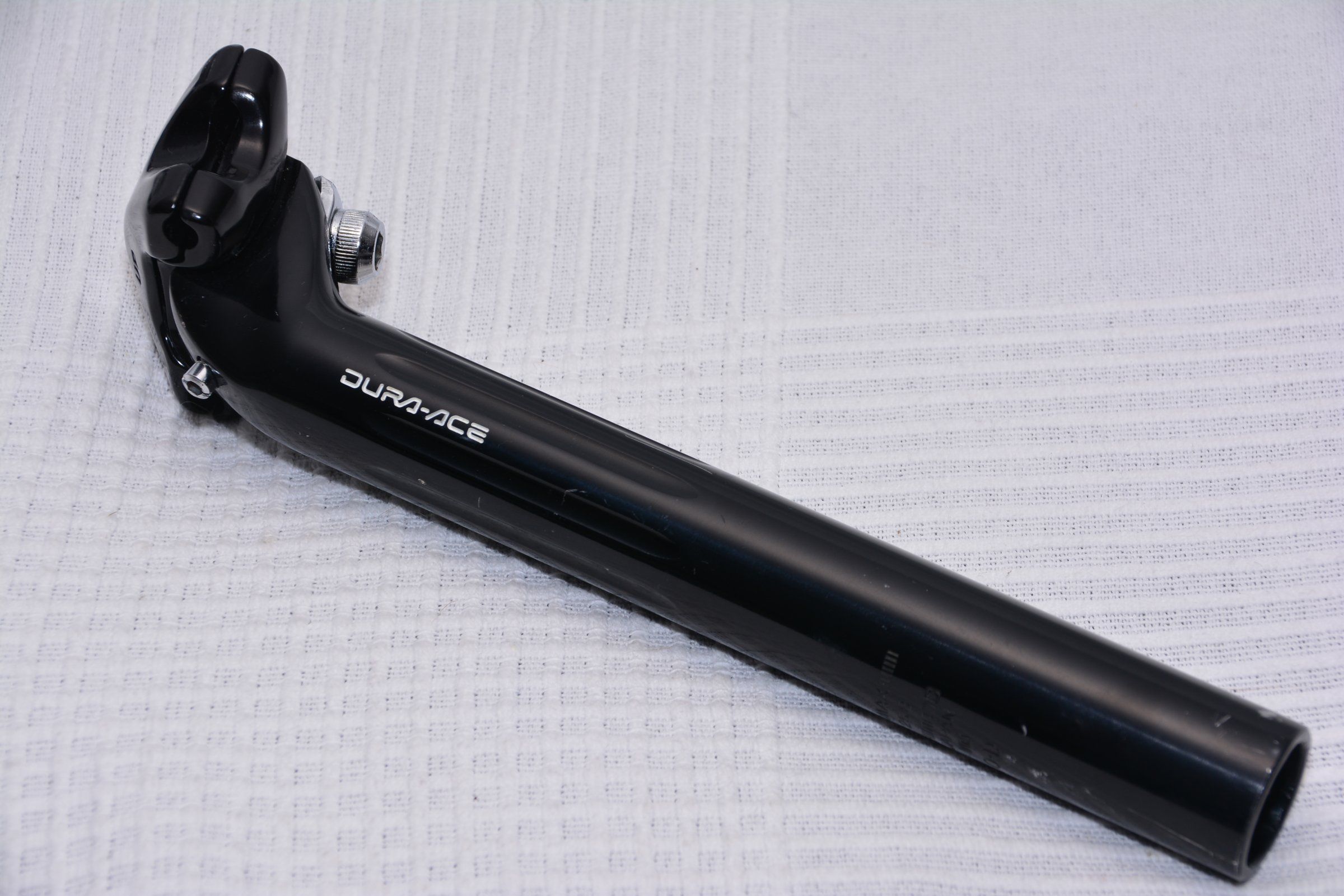

kurze Fragein welchem Stützenmaß gab's die SP-7400-B … ausser 25.0 und 27.2, gab's die eigentlich auch in 25.8 ??
Dem Hersteller folgend: Nein !
Wo gibt es bei Facebook das Angebot?
Ich kenne Rennrad Flohmarkt und Marketplace.
Ich meine von Anfang an, also ab 85(ab wann gab es die B-Version?).
Das ist interessant. Aus dem oben angehängten Shimano-Datenblatt geht eindeutig hervor, daß diese Sattelstütze sowohl in der A- alsIch habe eine SP-7400-A in 25,8 an meinem Koga Carbolite verbaut. Also die gab es definitiv.
Abgedreht wurde die nicht, das Maß von 25.8 ist eingestanzt.
In den Spezifikationen des FullPro Carbolite von 1991 wird auch die DA SP-7400 in 25,8 mm angegeben. Allerdings nicht, welche Version (ab wann gab es die B-Version?).

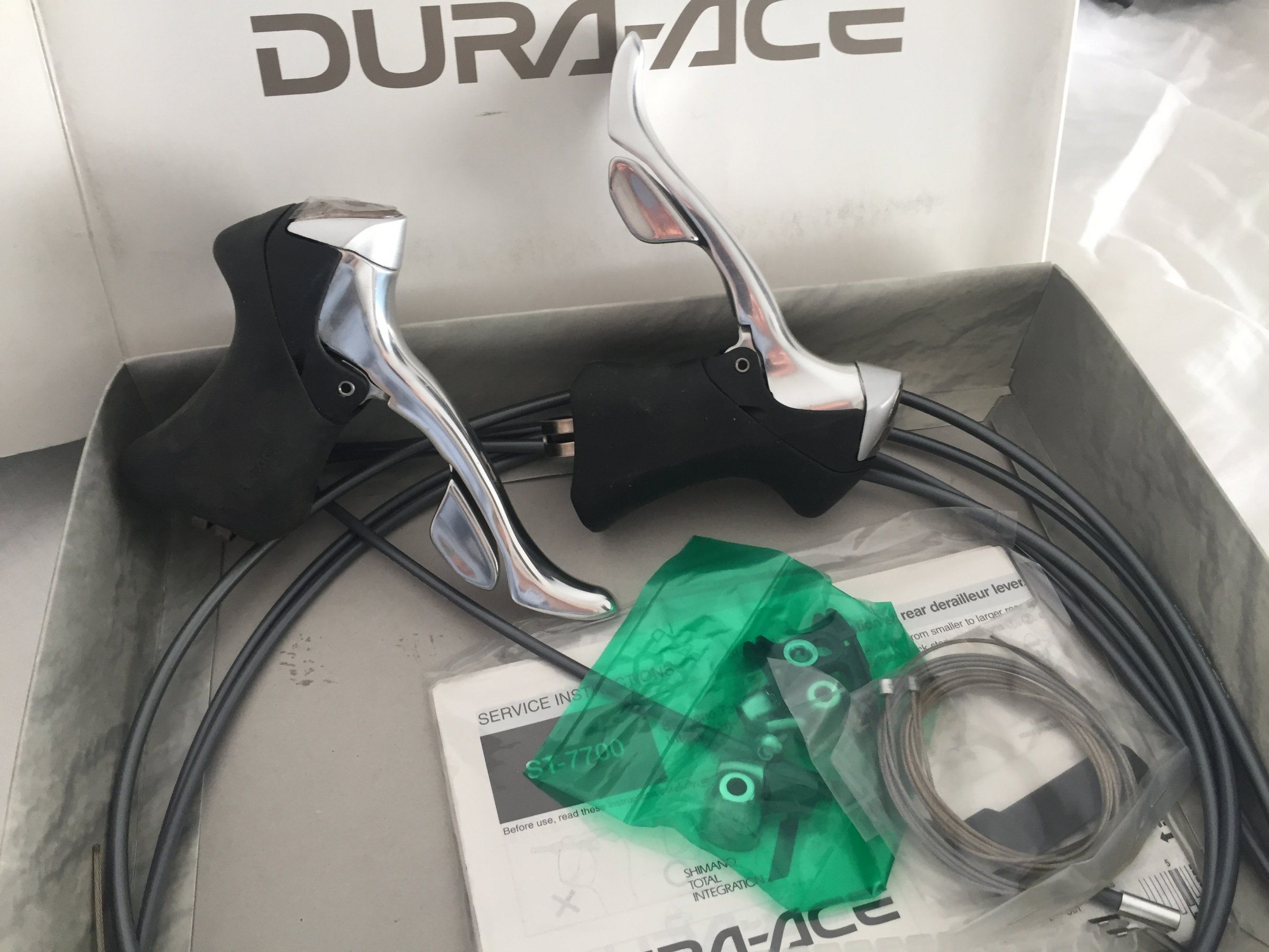

Sehr geiler Fang!!!Die schönen 7700er StIs gibt es tatsächlich noch manchmal neu - für einen schmalen Taler! Ich leg sie mir aber erstmal weg, zu schade zum verbauen
