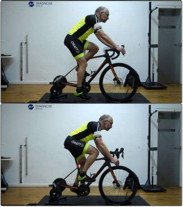

Als Referenz: So saß ich nach einem Bikefitting auf meinem Rad. Vergleiche den Winkel in der Schulter bzw. die Länge. Ich finde, dagegen siehst Du etwas eingeklemmter aus auf Deinem Rad, wenngleich das durch die Kleidung auch täuschen kann.

@Nickmann deine Position ist anhand deiner Bilder einfach etwas schwer einzuschätzen, zum einen, da mit "weil Winter"-Klamotten, zum anderen, da leicht von schräg oben aufgenommen.
Auch sieht man überhaupt nicht, wie die Sattel/Sitzposition bei dir ist. Vielleicht passt da ja schon was nicht.
Mach mal drin vor einer Wand parallel eine Aufnahme, siehe zb auch oben die von @dilettant, am besten mit Rennradkleidung.
Wenn man sich mit bikefittern unterhält (ist aber oft auch Thema in bikefit yt-Beiträgen), wird oft festgestellt, dass die Leute beim Rennrad oft einen zu großen Rahmen und/oder Vorbau wählen.

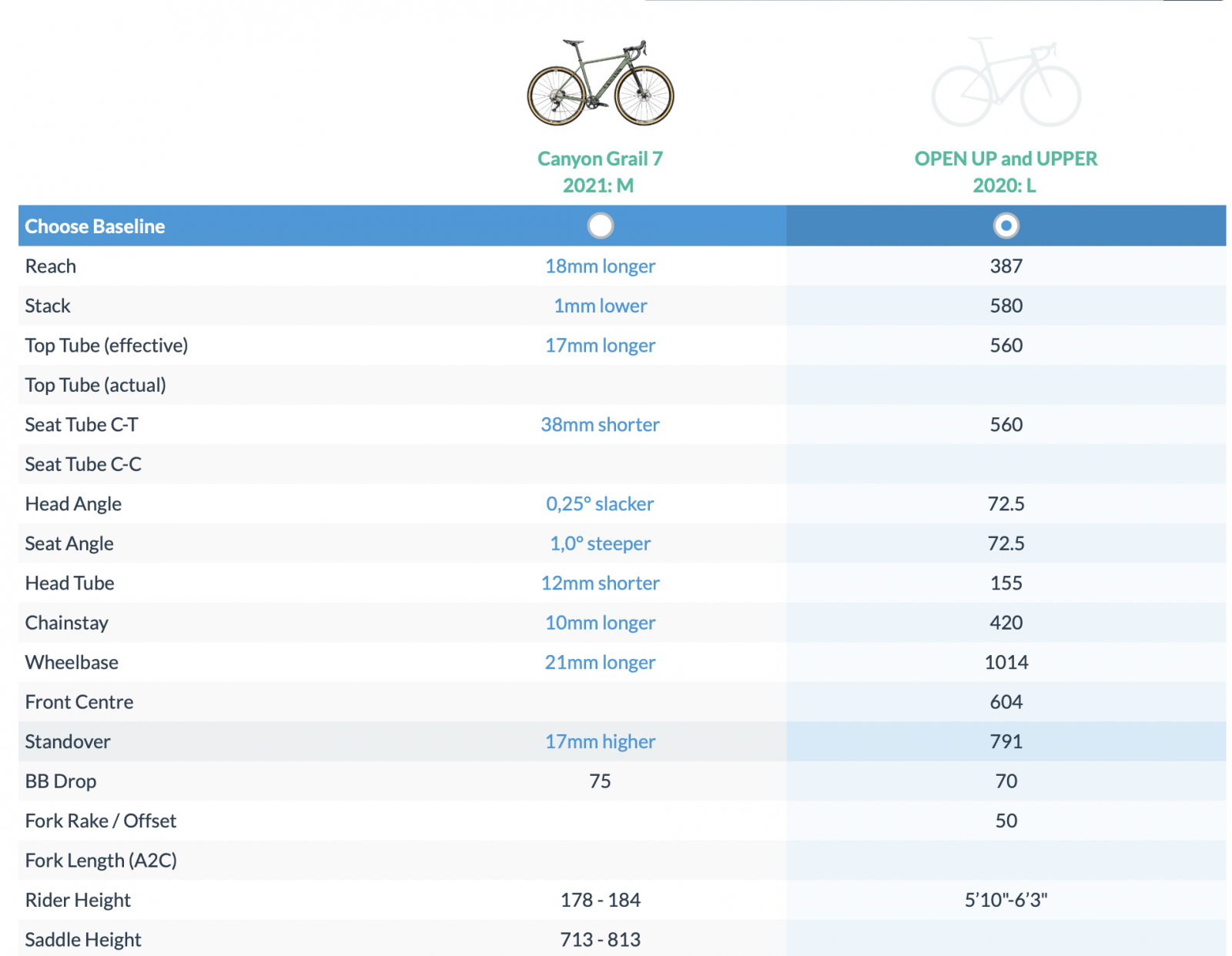

stehe grad auch vor dem Problem "welche Größe bei welchem Bike passt zu mir", siehe 3 Beiträge weiter unten. Da mir hier keiner antwortet habe ich mich jetzt 3 Tage lang selbst tiefergehend mit der Thematik beschäftigt und war heute Probesitzen (und -fahren) auf mehreren Bikes bei nem sehr guten Fachhändler mit top Beratung. Allgemein hast Du die richtige Entscheidung getroffen: im Zweifel das kleinere. Hab es heute selbst erlebt, nach oben kannst eher ausgleichen (natürlich hat das auch Grenzen) als "Länge wegnehmen" von einem zu großen Rahmen. Ich komme aber leider zu dem gleichen Schluss, den hier schon jemand erwähnt hat, das Canyon hat echt ne "komische" Geometrie. Die effektive Oberrohrlänge ist auf dem Level von L (58/59cm) Rahmen und das obwohl der Seat Angle sogar 1° steiler ist beim Canyon und den Sattel somit locker 1cm nach vorne schiebt. Auch hier im allgemein Beitrag zur Rahmengöße wird die effektive Oberrohrlänge als sehr wichtiges Kriterium erwähnt und das kann ich mit den Eindrücken von heute absolut bestätigen. Gibt ne sehr coole Seite, die Dir alle Rahmen-Specs vergleicht und der Vergleich mit Deinem Rad ist eindeutig:
Dein Canyon ist sogar von der effektiven Oberrohrlänge noch 1,7cm länger als das OPEN auf dem ich heute gesessen bin. Dabei ist der Stack aber nahezu identisch. Ich bin 1,86m und das Rad war annähernd perfekt für mich. XL mit 2cm mehr Länge war es ähnlich Deiner Beschreibung (Untergriff super unbequem usw.) und das war mir zu viel "Reichweite" nach vorne. Von daher bleiben Dir nur Optionen, wie Vorbau kürzen usw. um die Länge zu verringern (falls das bei Dir möglich ist, hab mir jetzt nicht nochmal den ganzen Thread durchgelesen, weil unter 90mm wird es ein sehr agiles bis unruhiges Fahrgefühl, da würde ich davon abraten)
du vergisst: das Grail ist ja schon so konzipiert, dh. langes Oberrohr und dafür rund 2 cm kürzere Vorbauten...
(als jemand mit langen Beinen, finde ich das auch nicht so toll, weil Spielraum mit Vorbauverkürzung bleibt dann fast keiner mehr...)
Ah okay, aber ja Spielraum für Verkürzung ist dann weg. Ohne die 1,7 oder 2cm ist es immer noch eine Reichweite, die für den TE zu weit ist aus meiner Sicht.
Wenn man mit solcher Datenaction wie in Post 71 anfängt weiss ich nicht ob da überhaupt echte!!! Praxiskenntnisse vorhanden sind. Das Canyon hat eine moderne Geo mit bewußt längeren OR und kurzem Vorbau, das soll so! Das Open im Beispiel wäre ja mit Reach 387 echt kurz für ein L Rad und 1,86m.
Entscheidend ist aber IMMER! wie der Nutzer fährt, da hilft keine Tabelle sondern nur eine Beobachtung eines Kenners. Auf Bildern sitzen viel wie ein Sack Kartoffeln auf dem Rad, null Dynamik und Unterlenker halten geht kaum.
Diese Nummer mit dem kleineren Rahmen hat man sich vom Profi Strassensport abgekuckt und es ist cool auch so zu sein?! Die kombinieren und kompensieren das mit 13-14cm Vorbauen und wollen tief mit Druck auf dem Vorderrad fahren, nehmt das einfach mal raus aus dem Planungen für Freizeitfahrer.
