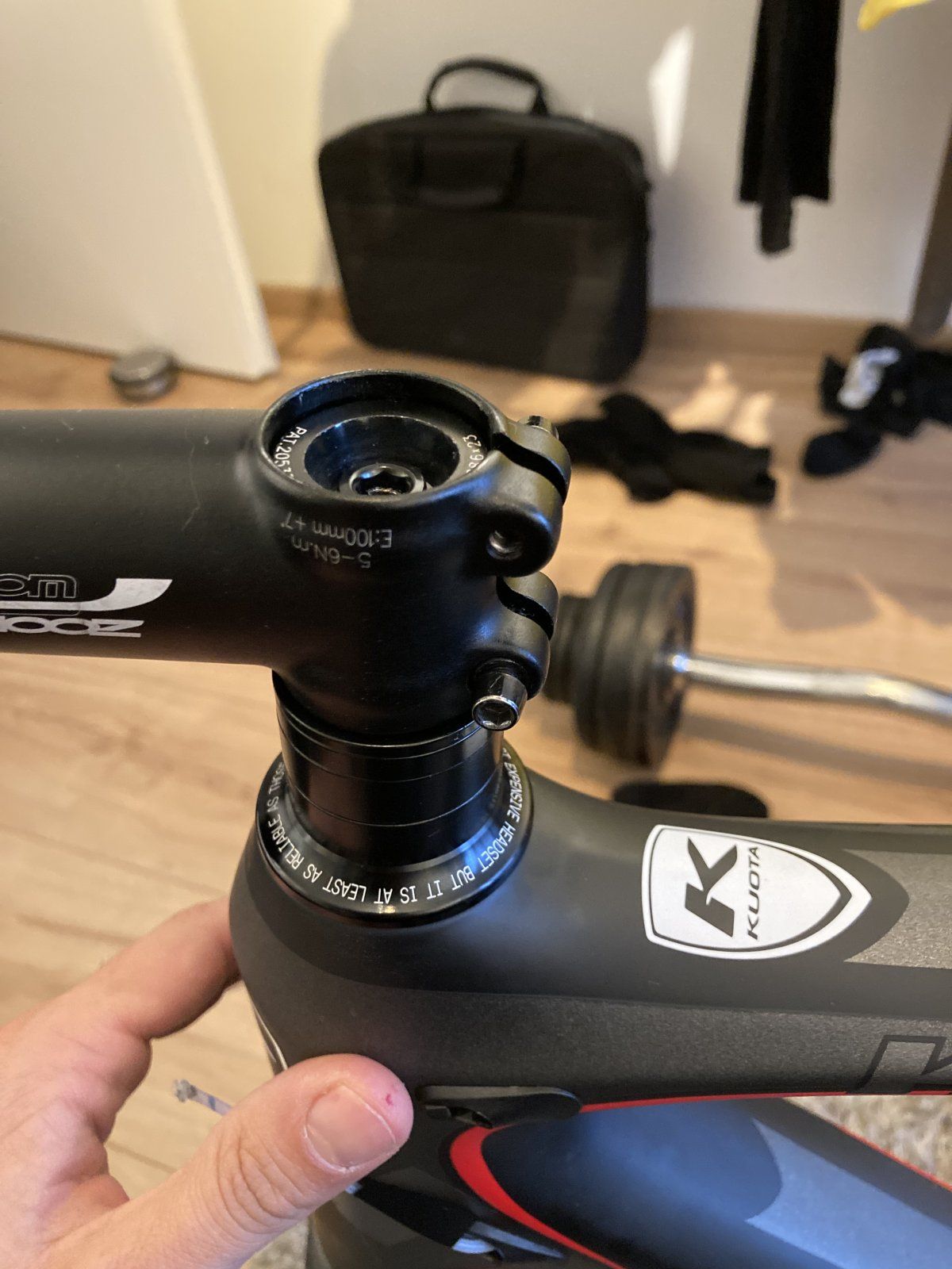

habe die Gabel jetzt abgeschnitten, so lassen oder lieber den kleinen spacer noch raus nehmen?
ok, und warum? zu viel platz zwischen oberkante und expander? hab den expander mal mit 6Nm angezogen und das spiel eingestellt, dann den vorbau mit 5Nm - jetz geht die deckel schraube nur sehr schwer wieder raus und die platte klemmt richtig drinn 🤷🏼‍♂️
Spacer umschichten, also mind. einen oben drauf, dann sollte der Deckel nicht im Vorbau verschwinden. Den Deckel über die schraube nur so fest anziehen das das Spiel verschwindet. Wenn du den „reinpresst“ ist das viel zu viel.
Ich sage da ist definitiv zu viel Platz drüber. Tu lieber einen Spacer von unten nach oben also einen dünnen. Und du nimmst ganz schön viel Drehmo. Ich klemme Carbon mit ca 3,5Nm höchstens und habe keine Probleme.
ich glaube er ist reingepresst weil der vorbau den zusammenklemmt, ich hab das spiel extrem sanft eingestellt, eben gerade so dass nichts mehr klackert.
