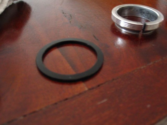

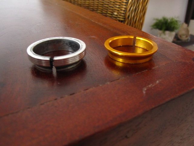

So, habe nun 2 Möglichkeiten.
Spacer oder das Goldfabende Teil gegen das in Silber tauschen was platz schaft.
Aber, keines von beiden passt in die flachere FSA Abdeckung. In diese vertiefung hinein . Das tut nur das goldene Teil..
Ist das schlimm wenn nicht ?

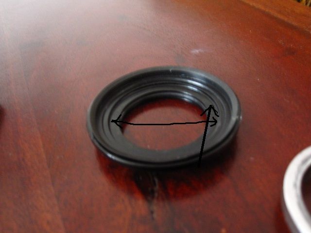

Hab das mal gekennzeichnet welche vertiefung ich meine . Vom durchmesser
passt nur das goldene , die anderen sin etwas breiter vom durchmesser und passen somit nicht in die aussparrung.
