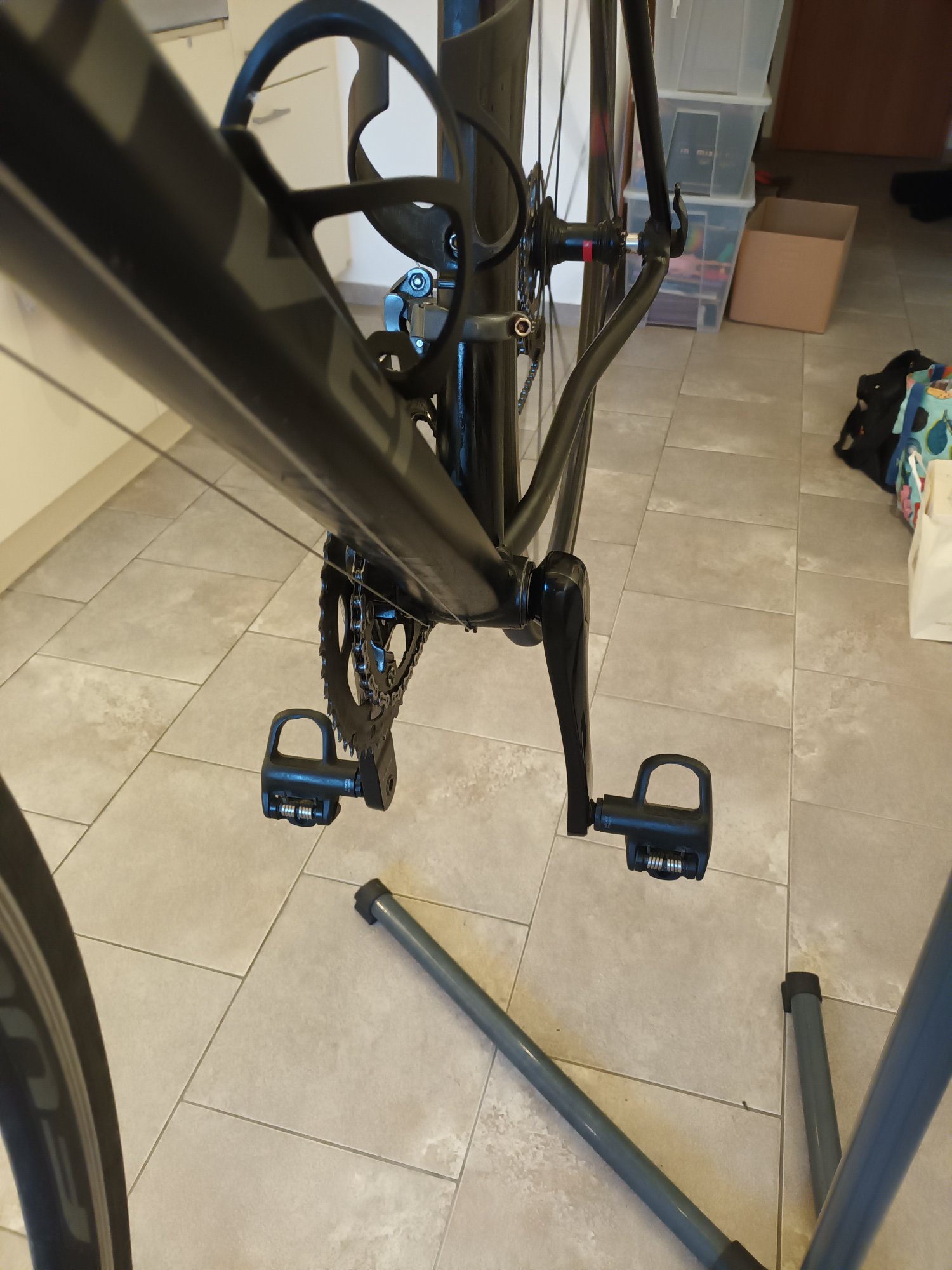

Gib’s zu, das war Absicht, um hier ein nettes Foto posten zu können.Musste grad noch mal Kurbel abmontiert und was checken, beim wieder aufmontieren hab ich eigentlich genau drauf geachtet, dass ich es wieder passend drauf schraube.
Beim Drehen der Kurbel kam mir dann irgendwie eine Unwucht komisch vor und schaute mal genau hin.
Aber vielleicht trainiert das ja den runden Tritt
Nein, wirklich nicht.Gib’s zu, das war Absicht, um hier ein nettes Foto posten zu können.![]()
HT2 kann man 180 Grad verdreht montieren.Welche Kurbel ist das wo das so geht? Alte 4Kant?
Bei Shimano HT2 musst da schon mit viel Nachdruck den Arm aufschlagen das dir das gelingt
Dann pfeift man aber auf das Stück Kunststoff mit dem kleinen Metallstift der anzeigt ob der Arm korrekt sitzt.HT2 kann man 180 Grad verdreht montieren.
Wenn man die Sicherungsplatte eindrücken will ist das der Moment wo man merkt, dass die Kurbel falsch montiert wurde. Kein Mensch wird mit so einer falsch montierten Kurbel fahren und niemand hat geschrieben, dass er das erst auf der Strasse gemerkt hat.Dann pfeift man aber auf das Stück Kunststoff mit dem kleinen Metallstift der anzeigt ob der Arm korrekt sitzt.
Octalink (hier I). Da kannst je nach Zähne alle möglichen Stellungen im Prinzip anschlagen.Welche Kurbel ist das wo das so geht? Alte 4Kant?
