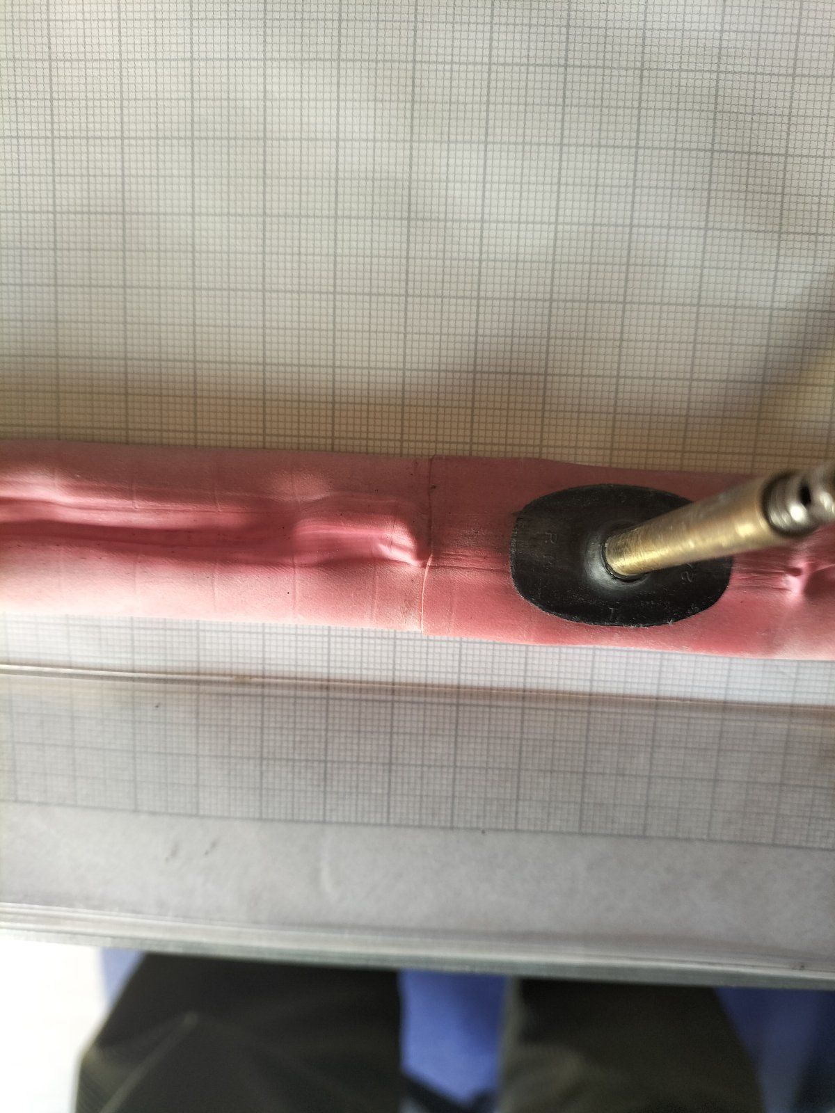

Ich glaube ich komm der Lösung näher!
Die Ausbeulungen die links und rechts vom Ventil entstehen kommen von den Felgenlöchern. Das Felgenband ist da je vom Ventilloch geschwächt und folgedessen dehnt sich das Felgenband dort aus und der Latexschlauch drückt in die Felgenlöcher
Ich werde jetzt links und rechts vom Ventil entweder Nupsis oder eine Unterlage reingeben.
:idee:
Mal demontiert. Immer das selbe Spiel. Überdehnung in Ventilnähe. Hab jetzt links und rechts nen Stoppen ins Speichenloch gesteckt und Felgenband drüber. Mal sehn was dabei rauskommt.

Das Felgenband würde ich aber mal gegen ein entsprechendes Textilband, Velox oder Zefal, austauschen und Talkum bei der Montage benutzen. Führt dazu, dass der Schlauch, sollte er walken, nirgends hängen/kleben bleibt und sich an der/den Stellen überdehnt, was das Ist-Bild erklären könnte.

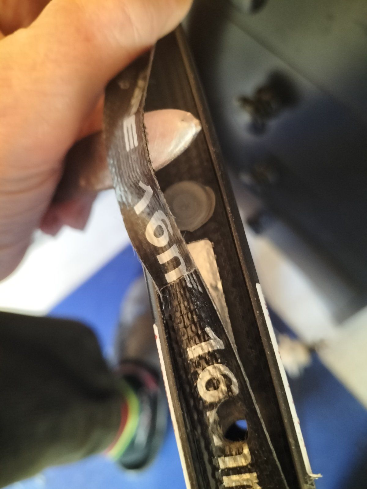

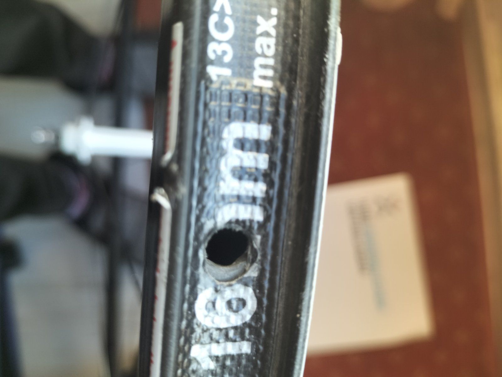

Erstes Bild oben von der Felge; hat das Felgenhorn eine Macke? Ist die 13C Felge überhaupt noch „Fahrtüchtig“?
Das ist ein Aufkleber der sich mittig aufgelöst hat.Felge OK.

Alle Laufradsätze mit unterschiedlichen Felgenbändern, einschließlich geklebtes Textilband verursachen das gleiche Schadensbild.
