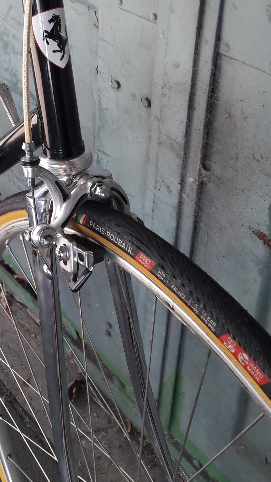

ich fahre so wie letztes,Jahr auch wieder mit Schlauchreifen.
Abrollverhalten ist viel besser als bei Drahtreifen ;vor Allem bei Schotterpassagen.
wie Hilde schon sagte weniger Druck drauf und mehr grip am Berg.
ich hatte auch unter dem Sattel eine Tasche mit einem Ersatzreifen und dies Jahr nehme ich zusätzlich noch ein kleines Fläschchen Dichtmilch mit..für den Kopf ;)
mit diesen hier..super Reifen
challenge paris roubaix 300tpi 27mm
