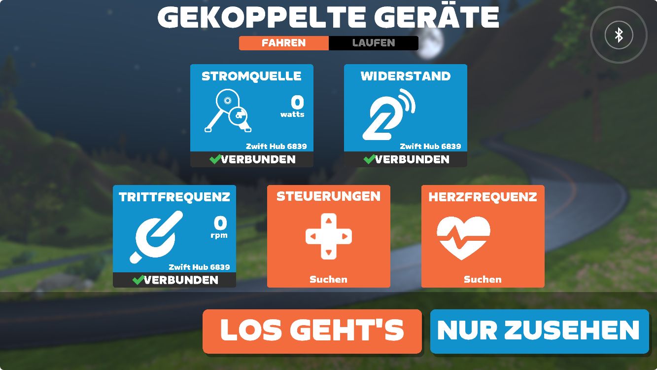

3. Funfact: Bei mir wird der Leistungsmesser als Stromquelle angezeigt, gehört das so?
4. Oder mache ich mir zur Kalibrierung zu viele Gedanken, merklich war die letzte Kalibrierung im März/April?
1. Hast du es ausprobiert? Ich sehe keinen Grund dagegen, wenn nicht aktiv per Software verhindert.
3. Schlechte Übersetzung von "power source".

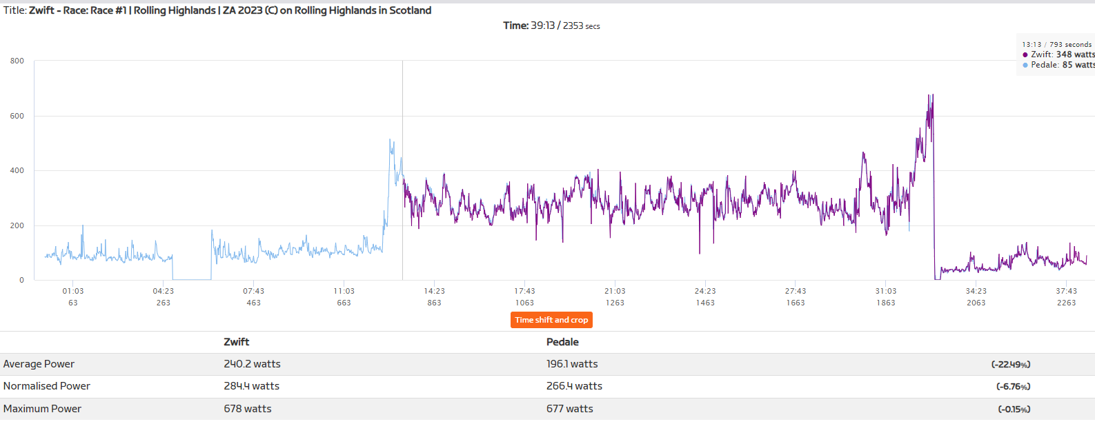

Hier ist meine letzte Auswertung zwischen meinem Zwift Hub (aber kein COG) und Assioma Duo.
Für mich passt das so

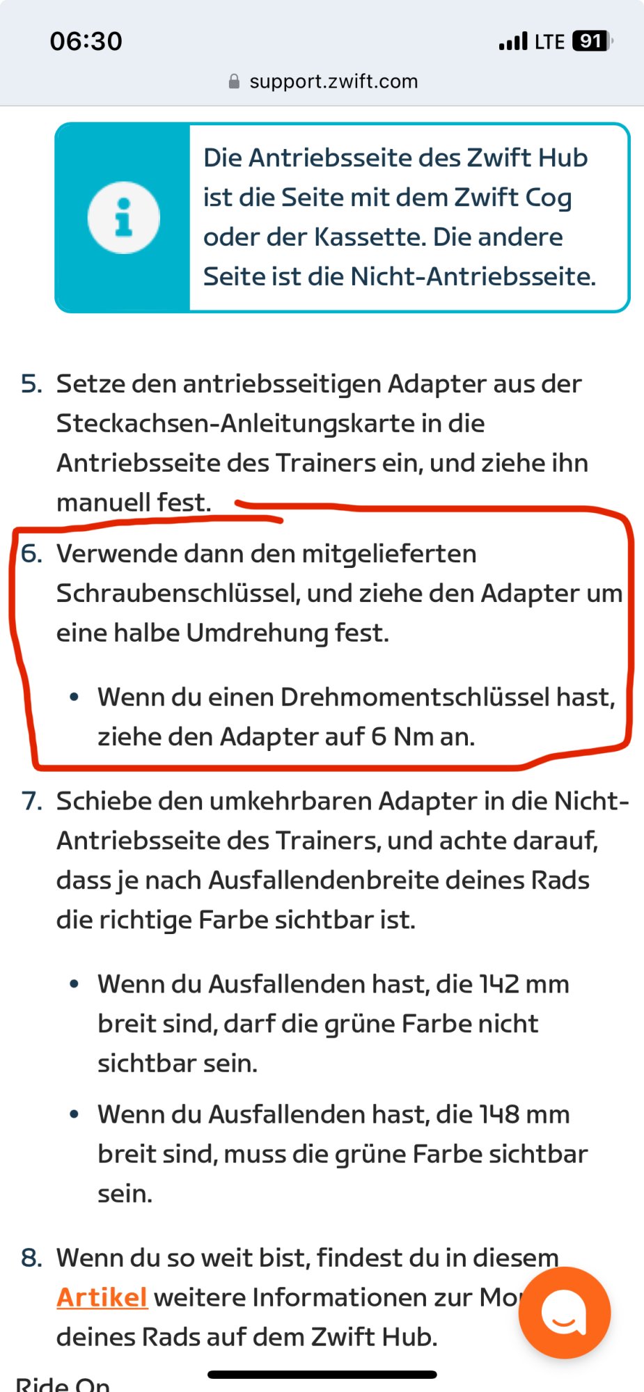

Zunächst habe die die Werkseitige 11fach durch eine nun notwendige 12fach Kassette getauscht. Soweit so gut. Geprüft, ob sich die Achsbreite vom alten zum neuen Bike geändert hat. Nein, hat sich nicht geändert, der Adapter bleibt so montiert, das die grüne Farbe nicht sichtbar ist. 142mm. Dann noch die Steckachse eingeschraubt und los gehts....leider nicht.
Die nun montierte Steckachse sorgt auf wundersame Weise dafür, dass der Trainer nun nicht mehr frei läuft sondern das ganze System so stramm sitzt, dass beim Rückwärts pedalieren die Kette durchhängt und beim Vorwärts pedalieren Reibung mit Geruchsentwicklung im System ist. Löse ich die Steckachse, läuft alles wie es soll. Leider steht das Bike dann nicht mehr sicher im Trainer sondern hat Spiel. Das darf so nicht sein. Schon ein minimales Anziehen der Steckachse sorgt wieder für o. g. Problematik.
Hat schon mal jemand etwas derartiges erlebt und hat Lösungsvorschläge?
Hast du die Adapter vielleicht zu Fest angezogen? Diese sollten nur leicht angezogen werden da sie sonst auf die Lager vom Hub drücken.
Vielleicht macht die Steckachse den Rest.
6NM wie in der Anleitung steht sind nicht viel.
Danke.für die Tipps, die Fehlerquellen kann ich aber zu 100% ausschließen. Werde mir heute Abend noch mal die Kassette mit Verstand angucken.
Got it! Dieser verf...e Kassettenabschlussring der 12fach Kassette baute einfach dicker als der von der alten 11fach Kassette und hat am Schaltwerkhalter geschliffen. Hab mal testweise den alten Abschlussring montiert und nun passt alles.
