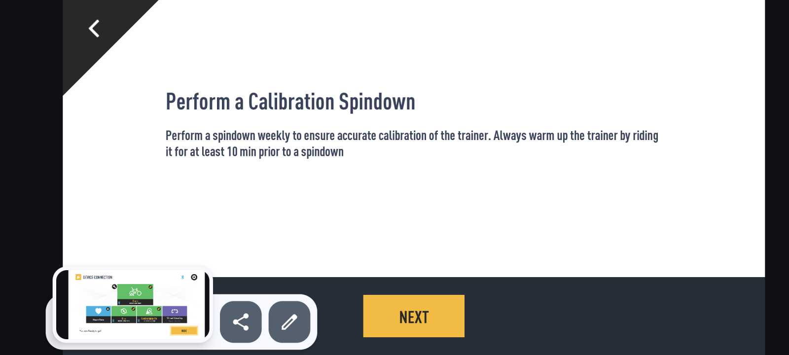

Andere Frage. Wie funktioniert der Spindown beim Hub one?

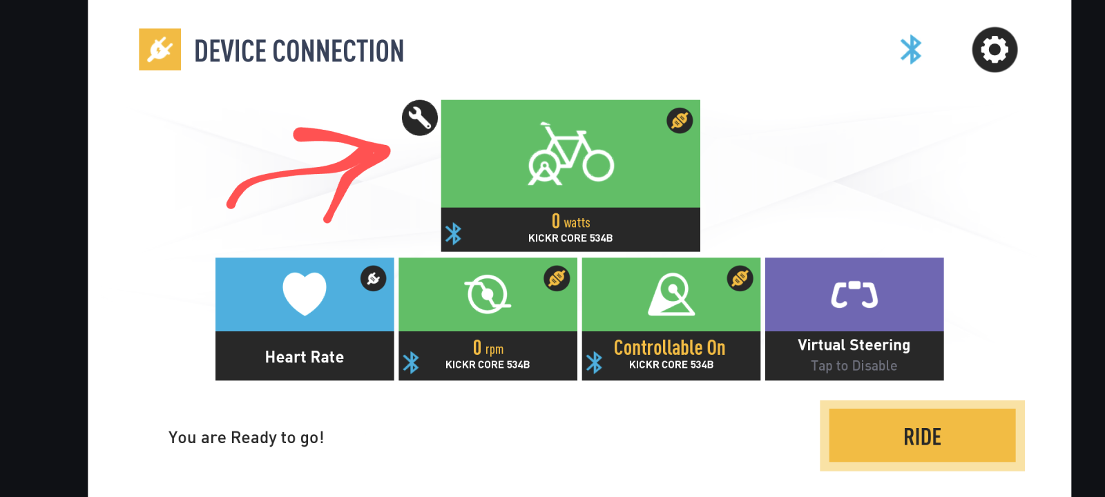

Ld. Anleitung kommt bei Auswahl der Leistungsquelle ein Schraubenschlüssel Symbol. Dieses ist aber bei mir nicht vorhanden, so dass kein Spindown über Zwift gestartet werden kann.
Sehe ich das eigentlich richtig, dass man den Hub nur kalibrieren kann, wenn man auch zwift nutzt, oder gibt es diesbezüglich einen Trick? Theoretisch soll man den Trainer ja monatlich kalibrieren; mit mywhoosh scheint das dann aber ausgeschlossen zu sein.

das geht ohnehin nur wenn man ne bluetooth-verbindung nutzt soweit ich weiß, mit ANT+ fehlt das Zahnrad-Symbol bei Zwift.

Ok, danke. Bei ersterer Variante wäre ich nur wieder beim Ausgangsproblem, wie man einen Spindown ohne Zwift macht; soweit ich das überblicke, ist das nicht möglich.
Eine Kalibrierung über Spin down bietet doch eigentlich jede Plattform. Du nutzt mywhoosh? Ich meine mich zu erinnern dass es dort auch die Option gab.
Genau, mywhoosh. Also entweder ich stelle mich im Suchen extrem dämlich an, was ich nichtmal ausschließen will, oder da gibts keine Spindown Funktion.
Ich habe zwar keinen Hub bilde mir aber ein by MyWhoosh beim Pairing links neben dem Trainer ein Zahnrad oder Werkzeug gesehen zu haben wo das geht.
Es gibt da zwar so ein Zahnrad, da sind aber nur Einstellungen wie Sound, Display oder wie die Power gemessen werden soll, einzustellen... Nunja, ich schaus mir morgen nochmal in Ruhe an; aber schonmal Danke für die Hilfe:)
Der Schraubenschlüssel neben dem Trainer. Sollte auch beim Hub dort sein.
