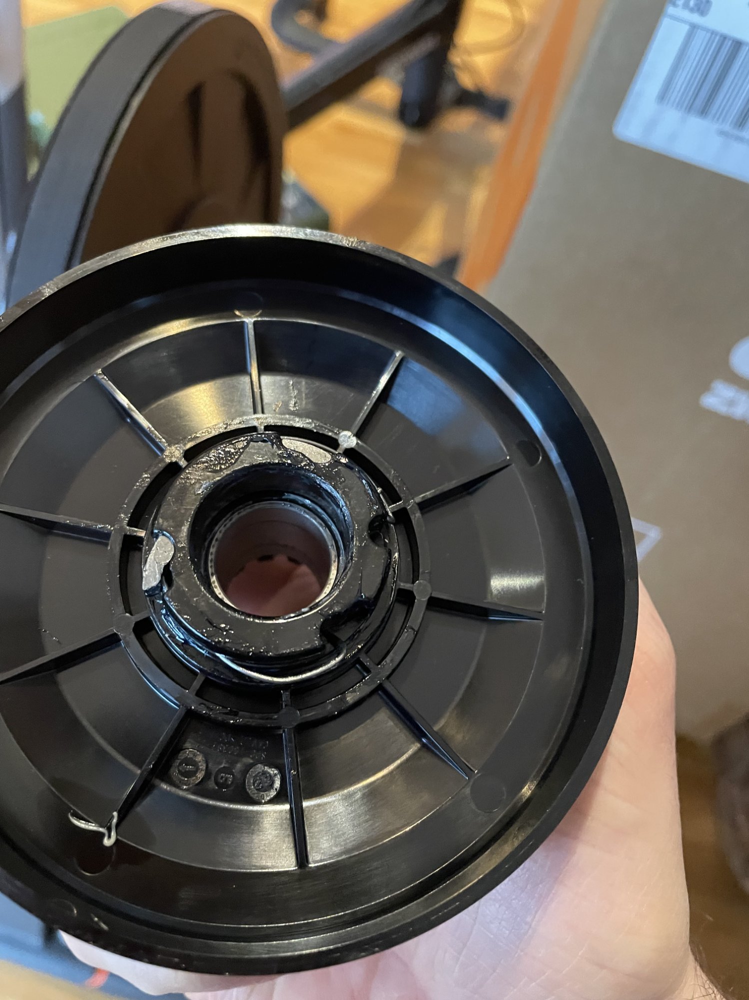

Gibt es eine Alternative zu dem originalen Shimano 11-Fach Freilauf die passen könnte?
Bei mir ist die "Feder" - welche einfach nur ein Draht um die 3 Sperrklinken gewickelt ist, so locker, dass die Sperrklinken nicht mehr richtig zurück federn. Heißt also ich trete ins leere.
Habe mir den Draht jetzt etwas zurechtgebogen, aber im Grunde ist nur eine Sperrklinke wirklich gut, die beiden anderen federn nur wirklich sehr schlecht zurück. Meiner Meinung eine Fehlkonstruktion.
Könnte da irgendwas qualitativ besseres wie von DT Swiss passen oder ähnlich? Dann müsste man die ganzen Hülsen und das Kugellager aus dem Freilauf drücken oder?
Ich hab hier mal ein Bild aus dem Zwiftforum, wie das aussieht.

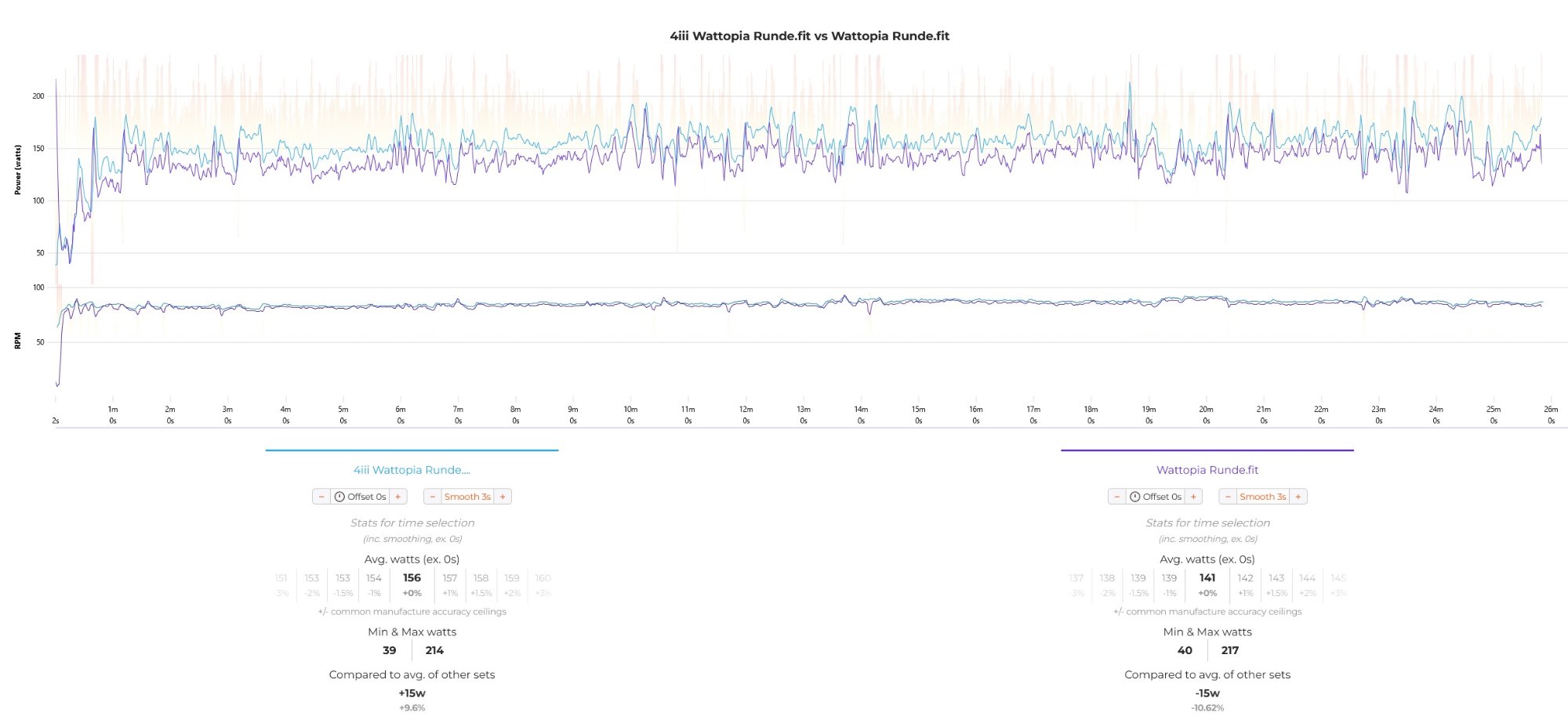

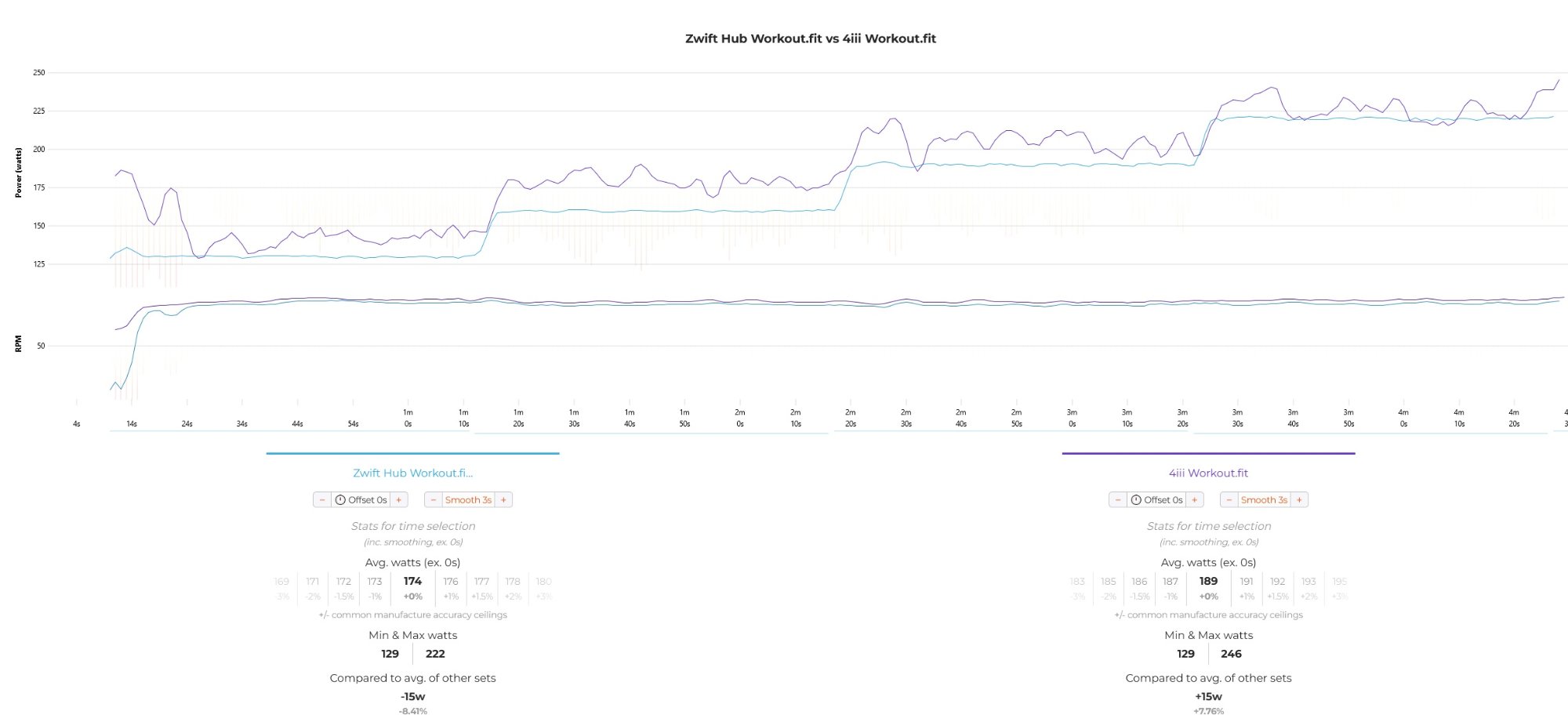

ich habe heute mal einen Vergleich zwischen den Watt-Werten meines Zwift Hub Trainer und meiner 4iiii Kurbel gemacht.
Leider weichen die Werte ziemlich deutlich ab.
Die Kurbel habe ich vor dem Start kalibriert. Den Trainer kann man ja leider nicht mehr manuell kalibrieren, aber ich habe ihn zwischen der ersten Fahrt (freie Fahrt in Wattopia) und dem kurzen Workout ausrollen lassen, theoretisch müsste er sich ja dann kalibrieren.
Beide Geräte stehen seit Monaten im gleichen Raum, Temperaturänderung hat es vorher bzw. während des Trainings keine nennenswerte gegeben.
Habt ihr eine Idee, woran das liegen könnte?
Wenn ich mal Zeit habe werde ich noch das Gravelbike mit dem SRAM Spider Powermeter einbauen um noch einen weiteren Vergleich zu haben.
LG
MagnetFahrer

Was soll man dazu sagen, das sind alles automatische Antworten. Meiner liegt auch immer 20-30 Watt niedriger als meine garmin pedale. Ich weiss auch nicht richtig weiter. Das man nicht manuell kalibrieren kann ist grosser mist
