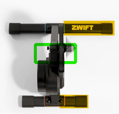

Mal ein Bitte an die User:innen eines Swift Hub Classics: könntet ihr mal die markierten Breiten in cm ausmessen? Also die beiden orangen Flächen sowie die ungefähre Breite von Schwungrad und Kassette (da der nicht zusammenklappbar ist, ausser man schraubt jedesmal die Stützfüße ab, wird's schwierig mit dem »Verstauen« – daher bräuchte ich mal die Detailmaße)? Vielen Dank!
