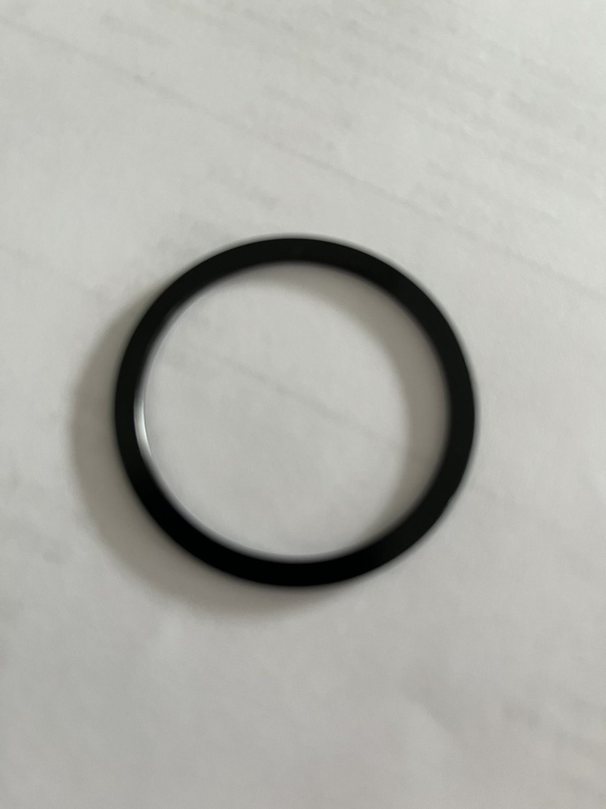

Weiß jemand, wofür dieser Ring ist? Lag mit in der Tüte mit den Schrauben und Muttern.
Möglich. Installiert ist eine 11-fach. Aber müssten dann nicht auch welche für 9-fach etc beiliegen?
Nein, dass ist meist nur ein Distanz Ring. Bei 11 und 12 Fach benötigt man ja auch keinen extra Distanzring, da wird das mit den Ringen zwischen den Blättern justiert.
